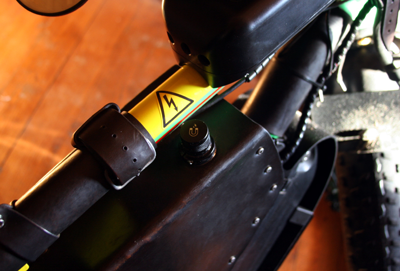

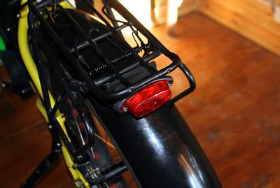

Собрал-смонтировал наконец задний фонарь по своим предпочтениям. Страшно не люблю все эти современные смузи-фонарики со встроенными банками и десятком никчемных режимов. Особенно вымораживает строб. Бедные водители, идущие позади такого чЮда, размеренно лупящего им по глазам агрессивной мигалкой. Совершенно уверен, что задний фонарь должен быть чуть более мощным, чем маркер, только обозначать тебя на достаточно безопасном расстоянии, и не слепить идущих сзади. Второй момент - обязательное наличие выносной кнопки, расположенной так, чтобы для включения не нужно было останавливаться или отвлекаться от дороги.

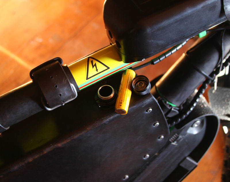

У меня был велофонарик не то польского, не то чешского производства, сделанный для Германии, где стробы под запретом. Поэтому в нем всего 2 режима, вкл. и выкл., то, что надо. Сам фонарик был довольно хлипенький, но наличие в нем платки без каких-либо управляек, только с 3 диодами и 3 резисторами, позволило заюзать его в качестве донора. За основу, как уже делал на прежнем э-веле, взял в ближайшем "Би-Би" красную габаритку, и интегрировал в нее вместо 2 контактов под лампочку пресловутую плату с "колпачками". Исходный фонарик кушал от двух ААА. Это меня не устраивает, для подобных целей у меня куча 18650 разной емкости, и хороших, и китайского но-нейма, оставшегося от сдохших в разное время налобников. А 3В подается на плату или 3,7, диодам все равно. Поэтому в качестве бокса для банки взял корпус круглого ручного фонарика, "отрезал лишнее" и врезал его в верхнюю часть кожаного бокса рамной АКБ - места у меня там много.  Там же, на переднем торце, расположил клавишную кнопку, щелкнуть которой сидя в седле не проблема, просто не глядя опустив левую руку вниз.
Сперва хотел интегрить в габаритку Кри Лед от того же ручного фонарика-донора, закрепив его на радиаторе из алюминиевого уголка через термопасту. Но это слишком ярко, слишком прожорливо и скорее всего даже с радиатором слишком тепло. Кроме того совершенно непонятно, что там среди муравьиных жопок на управляющей платке нужно выпаять или замкнуть, чтобы убрать ненужные режимы: там и маркировок-то не разглядеть. А если выкинуть ее и ограничить ток, нужно подбирать резистор, чтобы диод не деградировал, и все вот это. Поэтому платка с 3 "колпачками" оказалась оптимальна.
