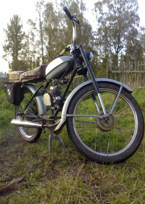

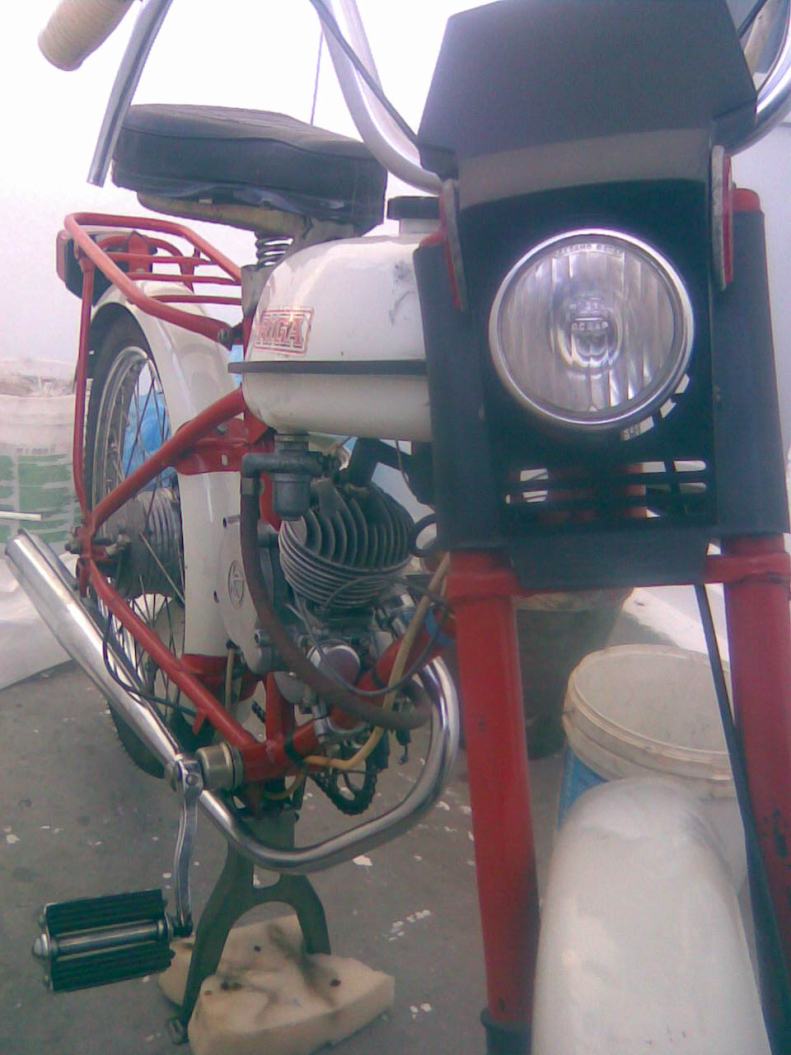

Тогда можно попробовать подножку мопедного типа.
Наподобие тех, что на мотовелосипеды ставили
