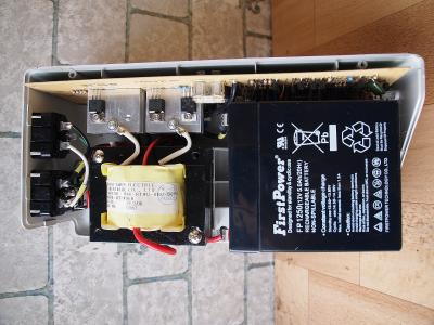

Прошу уважаемых знатоков этой темы помочь мне сделать правильное решение в моем желании повысить напряжение аккумулятора для увеличения скорости. Сейчас максимальная скорость по плоскачу 32-33 км/ч на колесе 26" при полностью заряженном аккуме.
Исходные данные: Аккум литий-ион 36V, 10Ah вот такой: http://dp.etov.ua/product/285972-akkumulyator-36v10ah-universalniy.html
Контроллер 36V, 350W, 17А вот такой: http://dp.etov.ua/product/34570-kontroller-volta-36v.html
Мотор-колесо 36V, 350W редукторное в передней вилке.
Имеется ИБП (источник бесперебойного питания) от компа для встроенного в него аккума 12V 5Ah на ток зарядки до 1,5А
вот такой:
Есть в продаже вот такие аккумуляторы:
12V, 5Ah, 20HR технологии AGM, внутр сопротивление 26mOm, максим ток разряда 75А (5 сек) типа Bossman profi 6FM5-LA1250
http://www.electra.com.ua/akum/bossman-profi/akkumulyator-12v-5ah.html
и еще 6V, 10Ah,20HR, внутр сопротивление 14mOm, максим ток разряда 150А (5 сек) типа Bossman profi 3FM10-LA6100
http://www.electra.com.ua/akum/bossman-profi/akkumulyator-6v-10ah.html
Стоимость аккумов небольшая, срок службы 3-5 лет (300-500 зарядов-разрядов).
ИБП не используется по назначению, ибо аккум в нем умер и не подлежит восстановлению. Сам ИБП хочу применить для подзарядок одного из указанных выше аккумуляторов. Какой из них купить нужен ваш совет.
Весят оба аккума одинаково 1,6 кг, но 6-вольтовый длиннее на 60 мм, но это не главное.
У 12-вольтового максимальный ток зарядки 1,5А, а у 6-вольтового 3,0А. ИБП имеет максимальный ток зарядки для штатного аккума 1,5А. Значит, если приобрести 6-вольтовый аккум, то от этого ИБП он просто будет в 2 раза дольше заряжаться, чем 12-вольтовый. Но и это не важно.
Важно, чтобы емкости основной литий-ионной батареи и дополнительного аккума были одинаковы по 10Ah, поскольку когда в цепи последовательно соединенных аккумов один из них имеет меньшую емкость и быстрей ее потеряет, то его внутреннее сопротивление возрастет и ограничит потребляемый нагрузкой ток. Это бы не хотелось иметь.
Но 10Ah имеет емкость только 6-вольтовый аккум. Если его дополнительно для повышайки подключить последовательно к штатному 36V аккуму, то суммарное напряжение будет около 42V. Этого было бы и достаточно для прибавки скорости, но надо будет по ходу езды контролировать степень разряда доп аккума.
Хотя вот в этой инфе http://www.electra.com.ua/otovarah/akkumulyator-sla-agm.html пишут, что эти аккумы технологии AGM не боятся глубоких разрядов и не имеют "эффекта памяти".
С другой стороны немного жабка поддавливает, ибо добавить на повышайке 12V заманчивей, чем 6V, все же скорость будет побольше.  Но зато у 6-вольтового аккума внутреннее сопротивление в 2 раза меньше, чем у 12-вольтового.
Вскрытием контроллера обнаружено, что силовой кондер там впаян на 63V, что вроде бы позволит 12V добавить.
Повышайку буду включать периодически на участках с ровным асфальтом переключателем на два положения.
И еще, сейчас езжу с залуженным примерно на 40% шунтом контроллера. Затяжные горки ничего особо не нагревают.
Прошу посоветовать в этих вопросах, возможно ли принятие такого решения, какие его недостатки, что нужно учесть, чтоб ничего не спалить. Руки вроде бы у меня прямые, паять, лудить приучены с детинства :-)

Зря нацелились на свинец. Вероятно Вы сразу ездили на литии, и его достоинства автоматически перенесли и на все аккумуляторы вообще. Свинец-же в тяговом режиме может отдать только половину своей емкости и быстро дохнет от таких циклов.
Выбранное решение - обманка: первичные затраты невелики, но в долговременной перспективе это "деньги на ветер".
Второе: просто повысить напряжение нельзя, нужно и контроллер проапгрейдить (или заменить), так как он должен уметь работать с таким напряжением. Некоторые контроллеры просто не включаются, если напряжение выше или ниже положенного.
Третье: бортовое оборудование (свет, поворотники, свистки и моргалки) так же должно либо уметь работать от повышенного напряжения, либо иметь отдельное питание.
Когда я переделывал свой вел с 36 на 60в, я разделил питание силовой части контроллера и велосипеда, таким образом велосипед остался на 36в, а силовые ключи и мотор стали кушать 60в. Но такое возможно только с хорошей системой балансировки, так как части батареи нагружены неравномерно.

Да, я сразу купил литий, еще до взлета бакса, курс тогда был еще около 12, а сейчас у нас уже 23,5... на свинце не ездил. Но ведь многие и сейчас еще ездят на свинце. И потом, свинец у меня будет не основная постоянная тяга, а периодическая, вспомогательная до лития.
Вот есть еще специальные тяговые аккумы на свинце, как написано для электротранспорта, в том числе для эл.велосипедов.
http://www.electra.com.ua/akkumulyatory-sla-dzm.html
Как вы на них посмотрите? Они, правда, в 2 раза дороже мною выше намеченных для приобретения, но как пишут, "Данная серия тяговых аккумуляторных батарей предназначена для использования в электромобилях, электрогольфкарах, электроскутерах, электровелосипедах, электрических инвалидных колясках, а также ином электрооборудовании, требующем высоких токов отдачи и отличных тяговых характеристик источников электропитания".
В отношении напряжения иного навесного свето-звукового оборудования моего эл.вела, то оно все питается от пальчиковых батареек. Проще, как расходняк, заменить умирающую батарейку на новую раз в год, чем городить, к примеру, DC понижайки от аккумулятора.
Мне интересны ваши замечания, но вы не сказали, например, категорически, что так по техническим причинам делать нельзя, что это может убить литий или что-то подобное. Думаю, если добавить свинец 6V при 10Ah, то контроллер проглотит 36+6=42V
и не подавится, поскольку  максимальное паспортное напряжение для него 50V. Ну, пусть даже полностью заряженный свинец сразу покажет не 6V, а 6,9V , то 43Vх17А=731W в пиковый момент не спалит МК, если ехать с повышайкой не в гору, а по плоскачу?
И насчет "денег на ветер" - оно и понятно, когда скажем 8 кг тягового свинца висит на багажнике и стоит тех денег на ветер.
Но если тот же дополнительный Bossman 6V, 10Ah весом 1,6 кг стоит сегодня всего 16,19 $ и прослужит хотя бы 3 года, то это не такие уж
большие затраты.
В контроллере тоже думаю ничего тюнинговать не потребуется, поскольку от глубокого разряда литий отключит его БМС, а свинцовая повышайка глубоких разрядов не боится.
Да и зарядку для повышайки тоже искать и дорабатывать не надо - испльзовать буду ИБП, как зарядное для свинца.

Первая моя батареи была свинцовой, проездил два сезона. Когда она перестала меня довозить до места - сменил, через год еще раз сменил, а последняя проработала всего два месяца, после чего я плюнул и перешел на лифер. Езжу на нем с 11 года.
Убеждать Вас не моя задача, делайте как сочтете нужным. Можете попробовать добавить 6В, если понравиться добавьте еще 6, а там уж решите как вам лучше.

Свинину через год полюбому выкинешь, и деньги на ветер. Лучше возьми дисишку на 12 вольт с гальванической развязкой и будет у тебя 48 вольт по цене того AGM  и никаких проблем с заменой зарядки и бмс. Единственное, что нужно сделать это открыть контроллер и посмотреть самые большие конденсаторы, если на 50 вольт, то заменить на 63. Описание дисишки можешь посмотреть  у клава, но тебе он наверное не отправит.
О DC-ишке на 12В я тоже думал, тоже вариант. Только не знаю на какой тип смотреть, есть разные от разных поставщиков и отзывы разные тоже. Писали, что иные дисишки то не работают при включении, то вообще горят.
Мог бы кто уже юзает давно такую DC посоветовать ссылкой или ткнуть на иную инфу где купить с развязкой входа-выхода и с хорошим КПД и на что сразу смотреть при выборе до покупки, чтобы потом из ДС-ишки гриль не получился.
А кто такой клава и почему он наверное мне не отправит?
Я уже писал тут постом выше, что в контроллере у меня силовой кондер стоит на 63В.
Вот нашел такую DC\DC на 12В с КПД=96%
http://www.digikey.com/product-search/en?wt.z_cid=ref_hearst_0211_buynow&site=us&mpart=QBVW033A0B41-HZ
стоимостью 70,76$ - это на наши саломани 1660 гривен (афигеть!).
