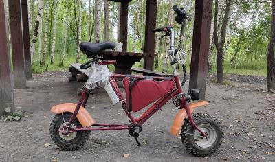

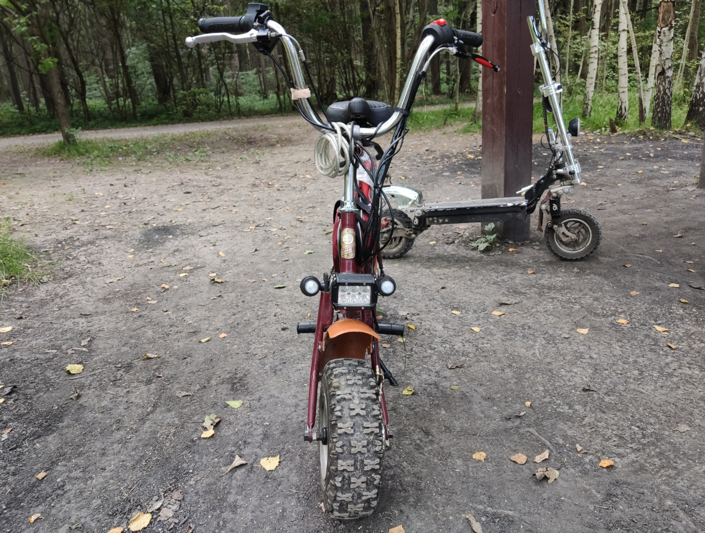

Татос
[user]Сергей373[/user], нет. Просто не велик, нет педалей и не самокат, рама велосипедная.
MoRoman
Цитата: Татос от 23 Нояб. 2020 в 20:00нет. Просто не велик, нет педалей и не самокат, рама велосипедная.
и не делать, а ломать ...  :laugh:
Татос
[user]MoRoman[/user], эх попилю, где моя ножовка  /:-)

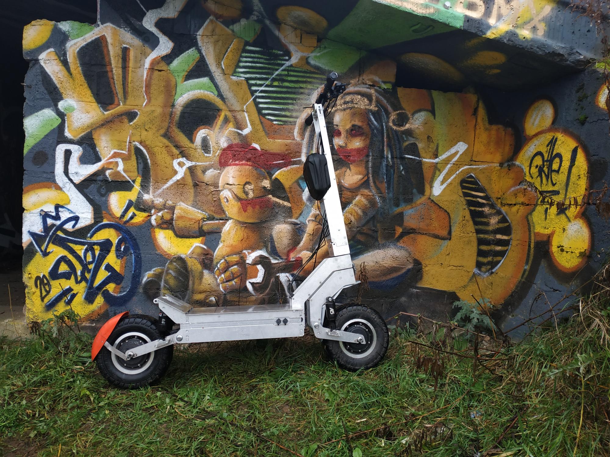

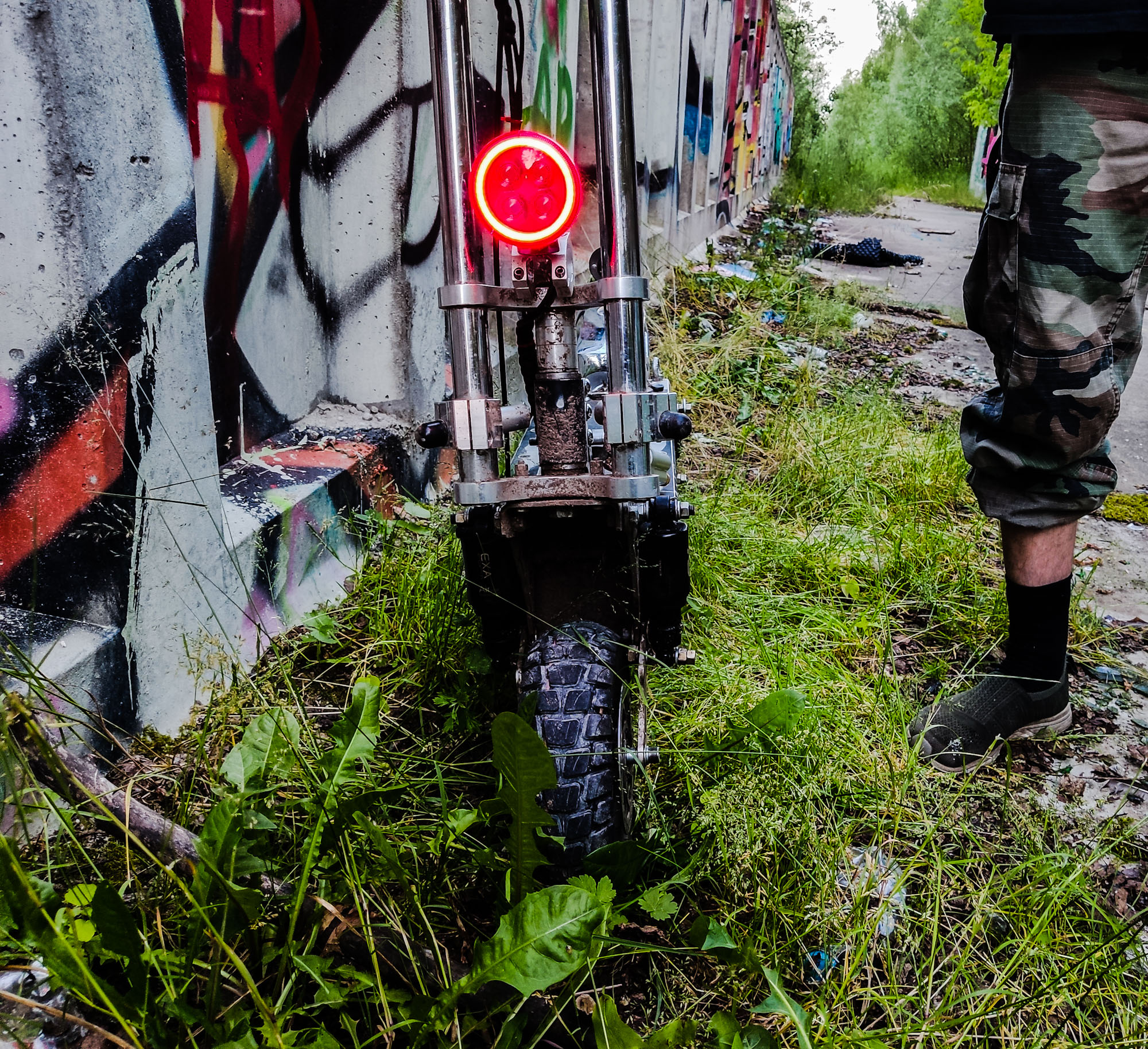

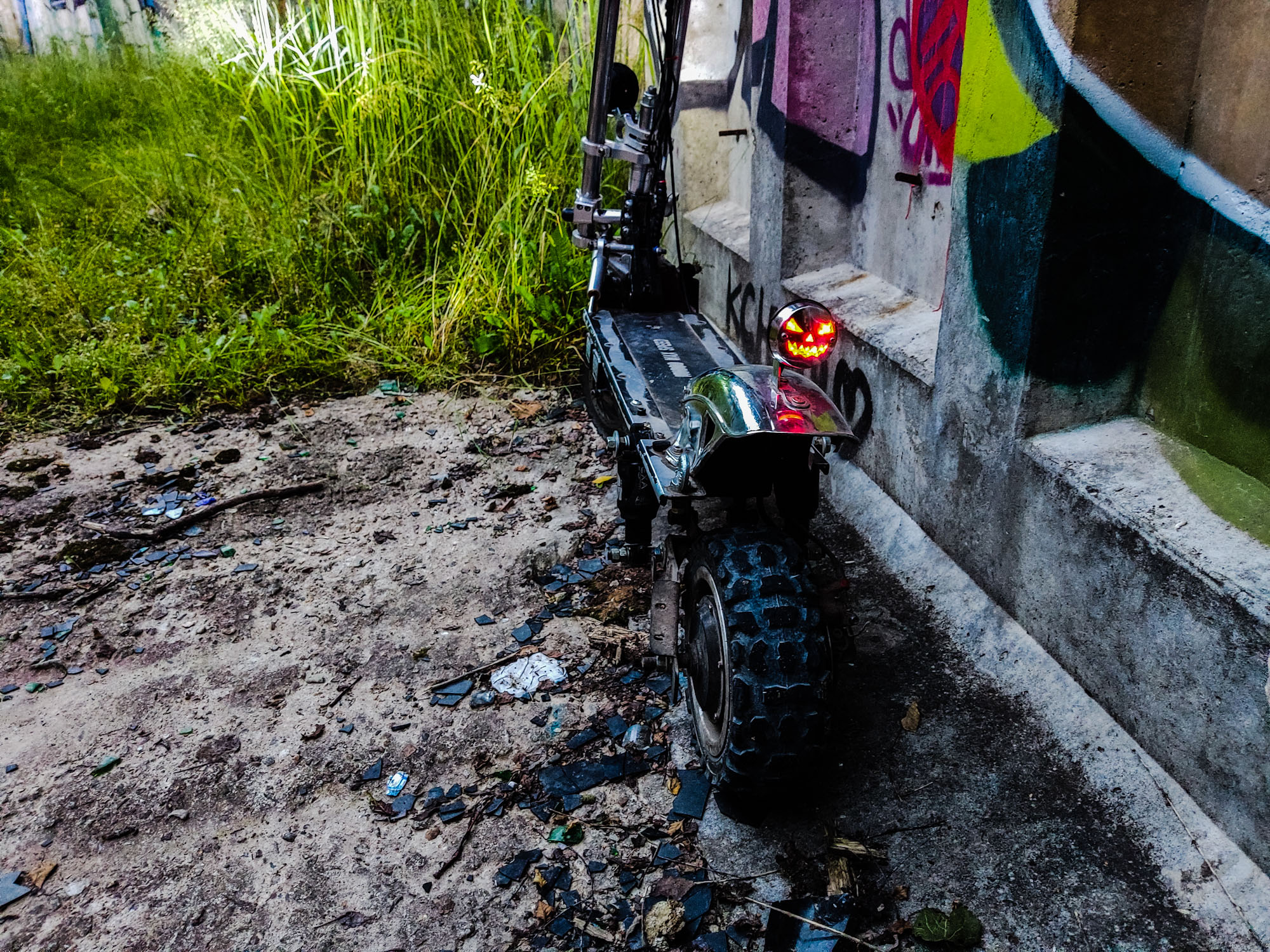

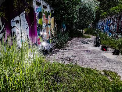

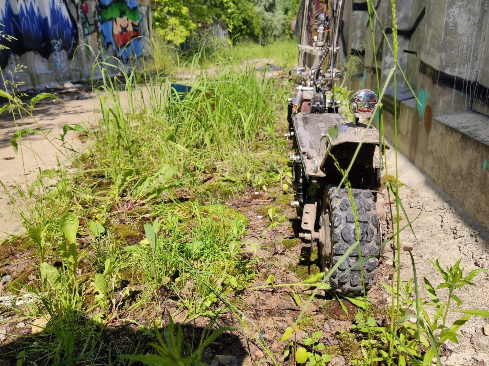

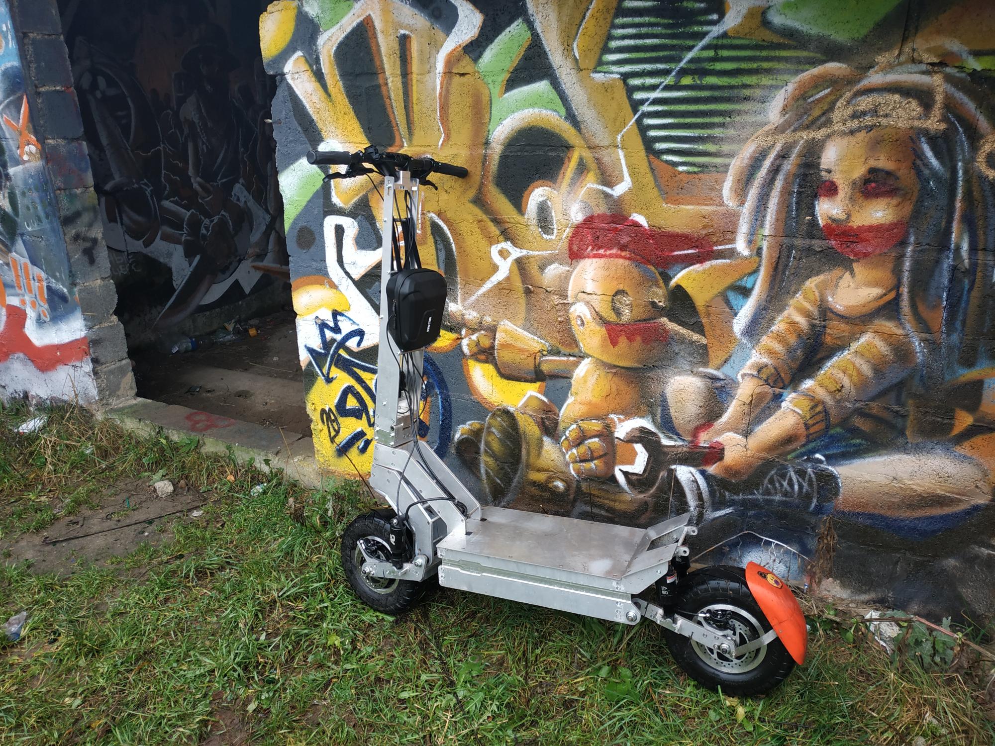

practic
Моторы по 3 кВт
Контроллеры 45 А
Батарея 60 В 50 Ач
Колеса 13 дюймов
Подробнее здесь, banned]здесь[/url], banned-incredible-electric-scooter-113899280527008]здесь[/url] и здесь
Проект большого и мощного элетросамоката banned - https://electrotransport.ru/index.php?topic=61521.0

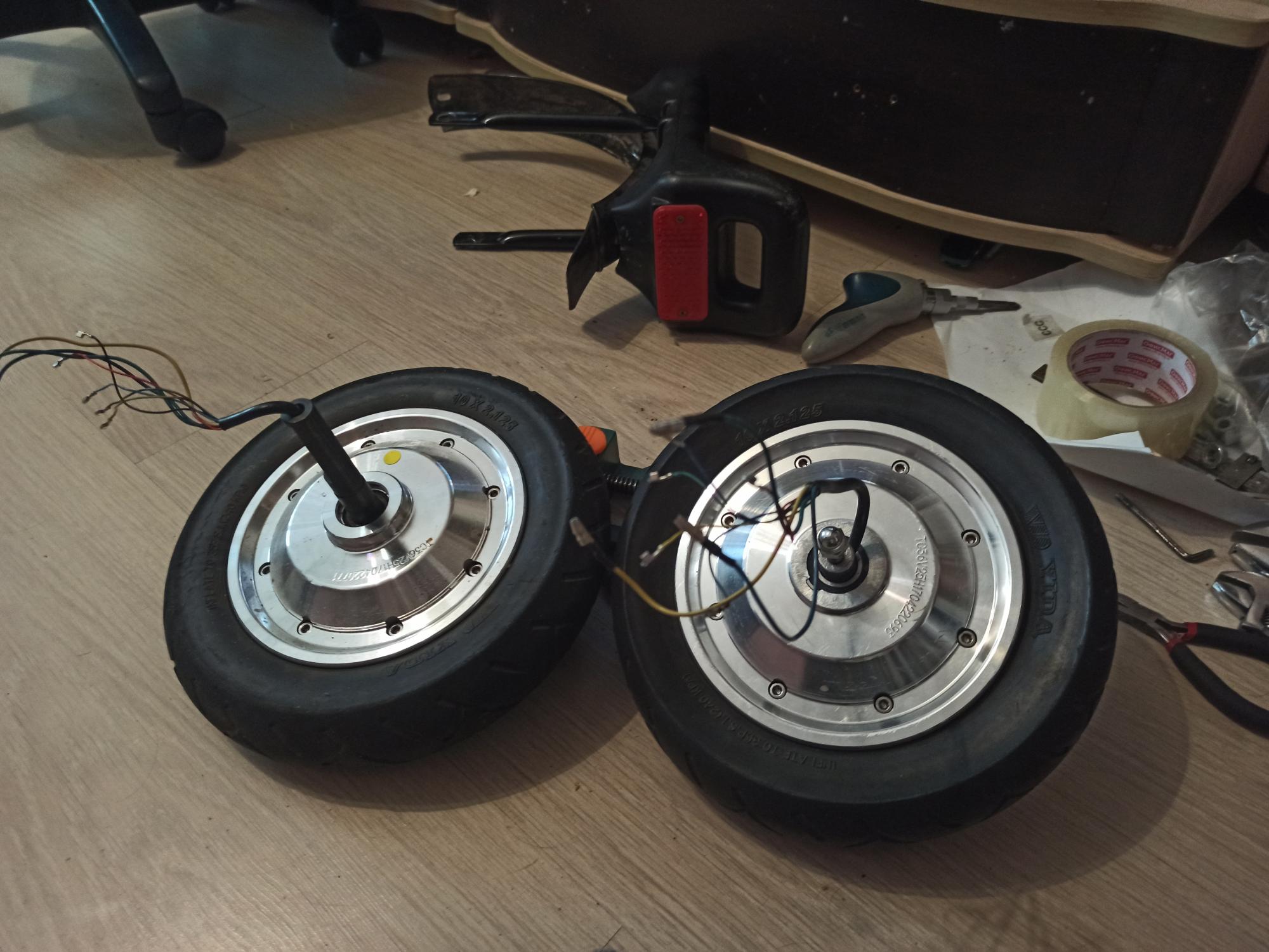

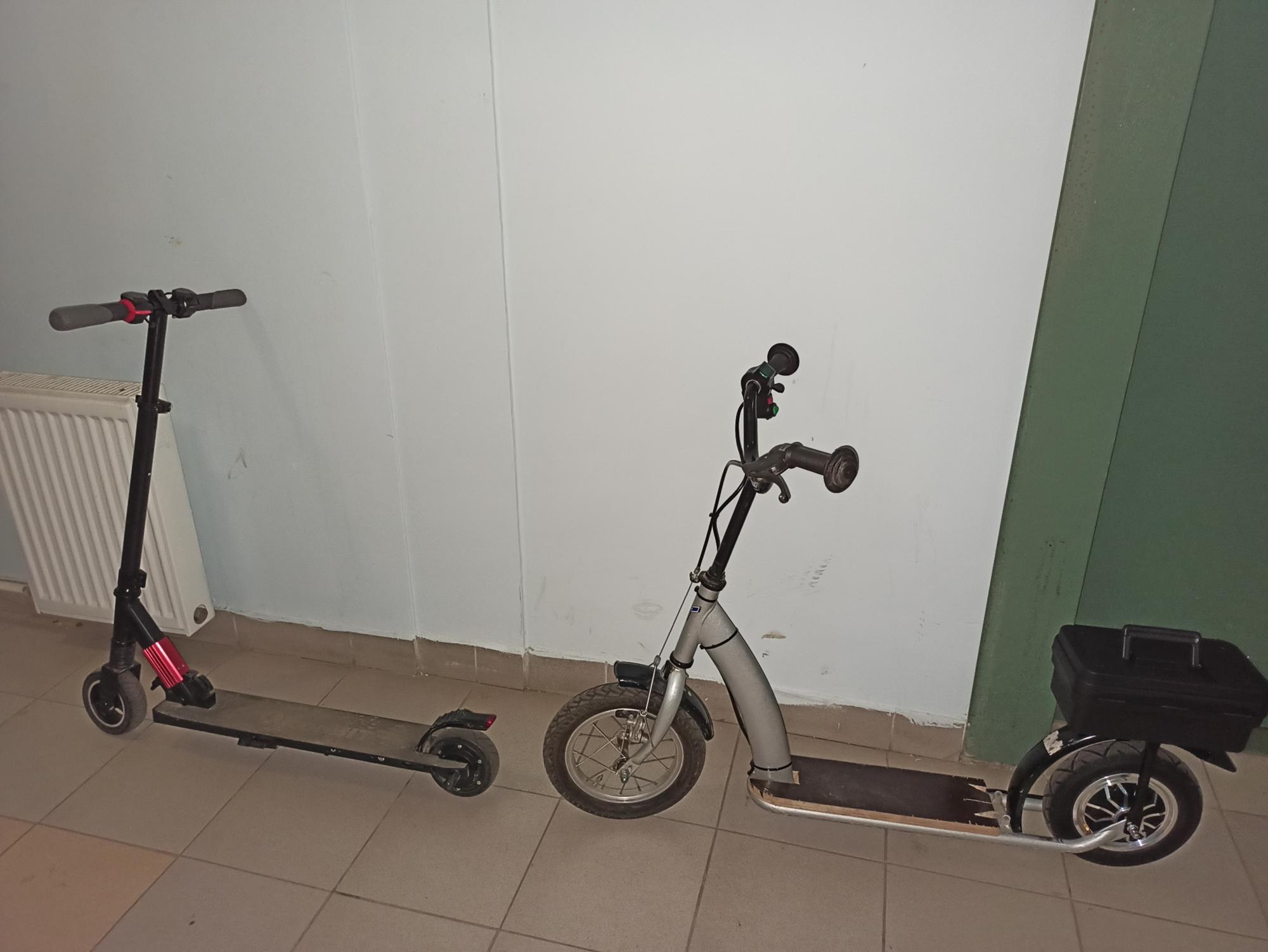

Mikets

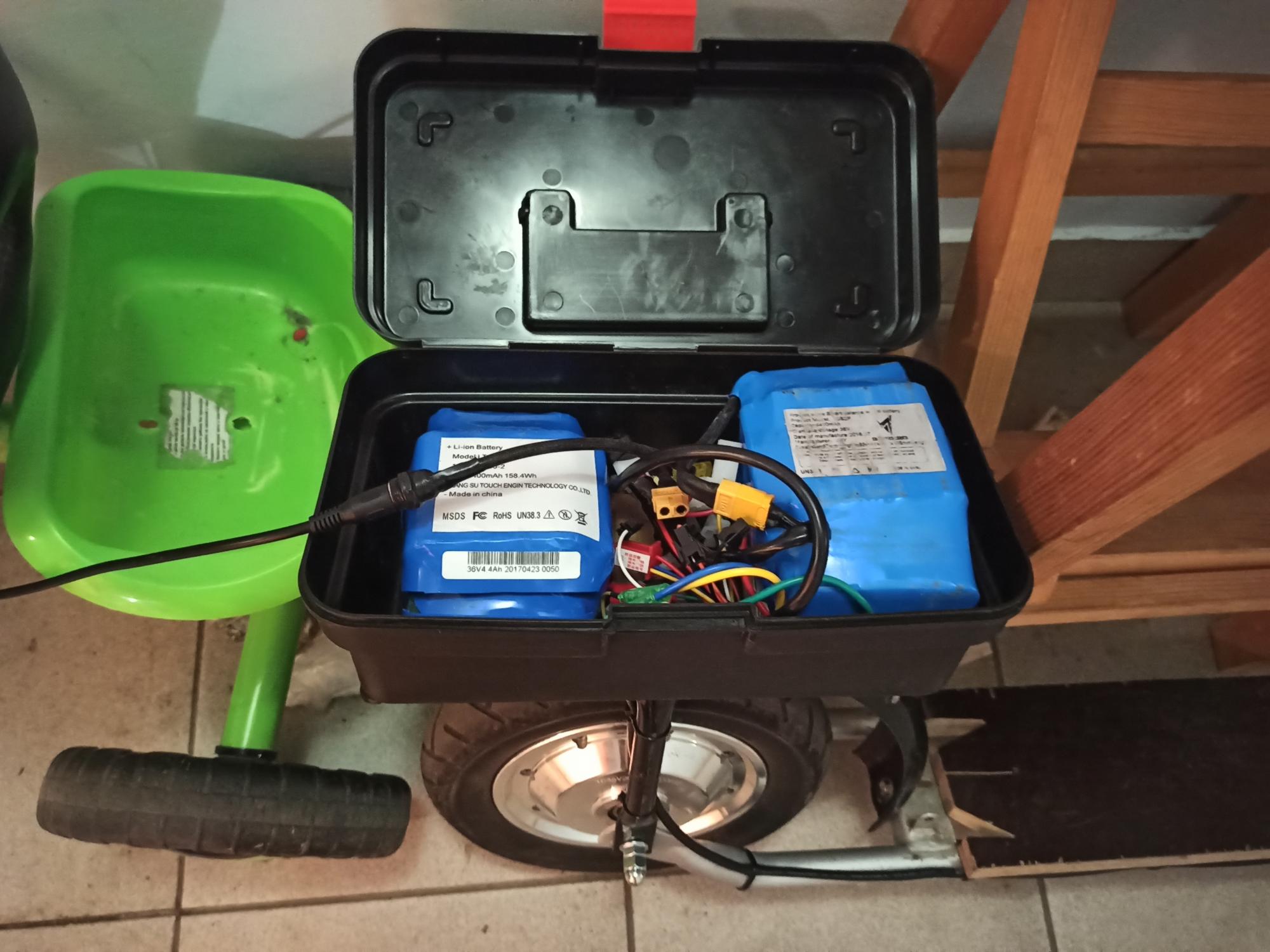

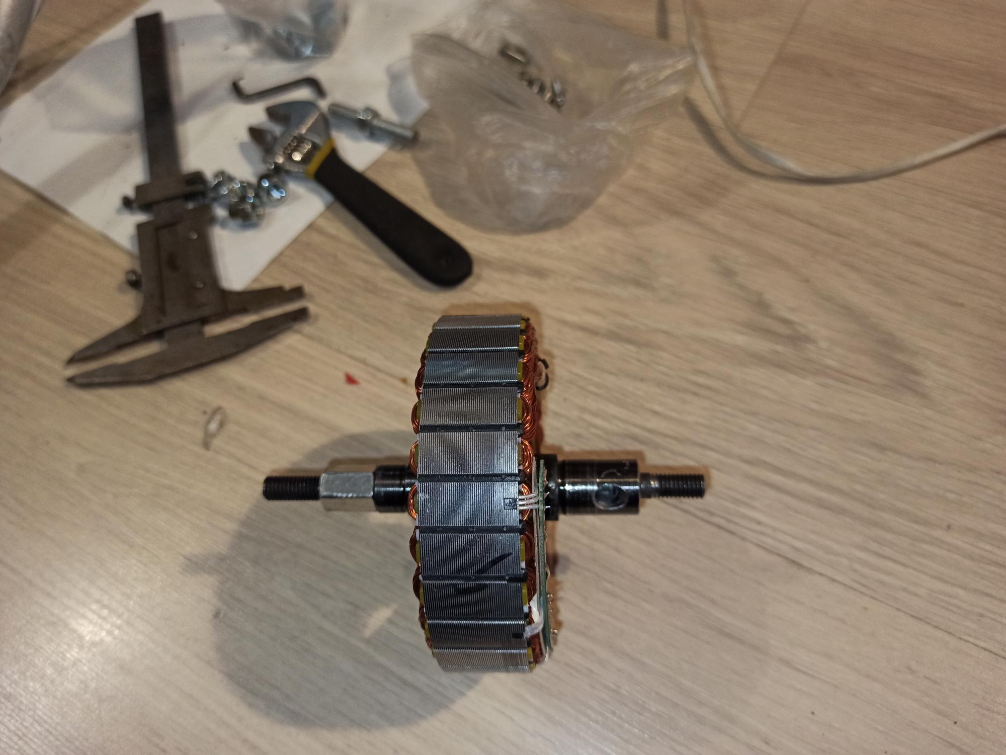

Самодельный ЭлектроСамокат с надувными колесами, не боится поребриков. Заднее колесо от гироскутера 10"  с магнитами 25 мм (250 Вт?). Ось колеса обрезал, нарезал в отверстии резьбу под шпильку, вывод кабеля просверлил сбоку, с другой стороны оси просверлил отверстие, нарезал резьбу, вкрутил шпильку, и на нее - соединительную гайку.
Бюджет проекта всего 2400руб!
Самокат с 12" колесами  БУ - 500 руб; гироскутер БУ за 1000 руб, с ушедшим в глубокий разряд аккумулятором (взял из него одно колесо и аккумулятор - оживил) - будем считать половину его стоимости; ручка газа - 550 руб; контроллер 350w - 650 руб; ящик для инструментов - 100 руб; шпилька, болт, гайки м8 - 100 руб.
Отличная тяга (везет взрослого с ребенком) и скорость километров 20-25.

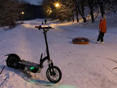

Ravenpod
Мотор 250 Вт
Контроллер 20 А
Батарея 36 В 5 Ач
Колеса 8 дюймов
Подробнее здесь

его бы на 52в перевести поедет куда веселее,я на М2 на 48в перешел и то разница огромная сразу и в тяге и в скорости

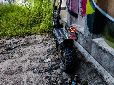

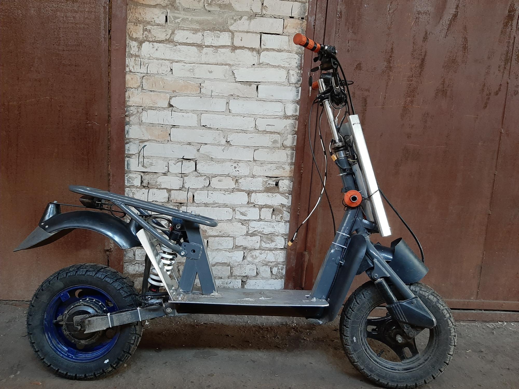

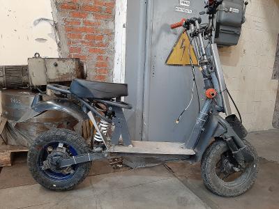

Решил и я сюда выложиться)
Прошлогодний самокат - переделка
Дека серийка, мотор от ультрона, пневма, все остальное самодельное

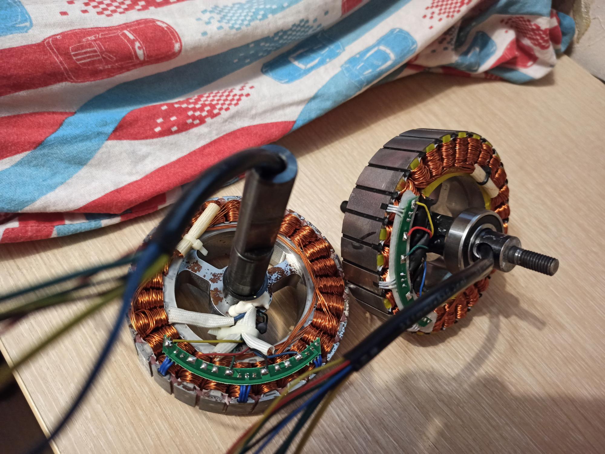

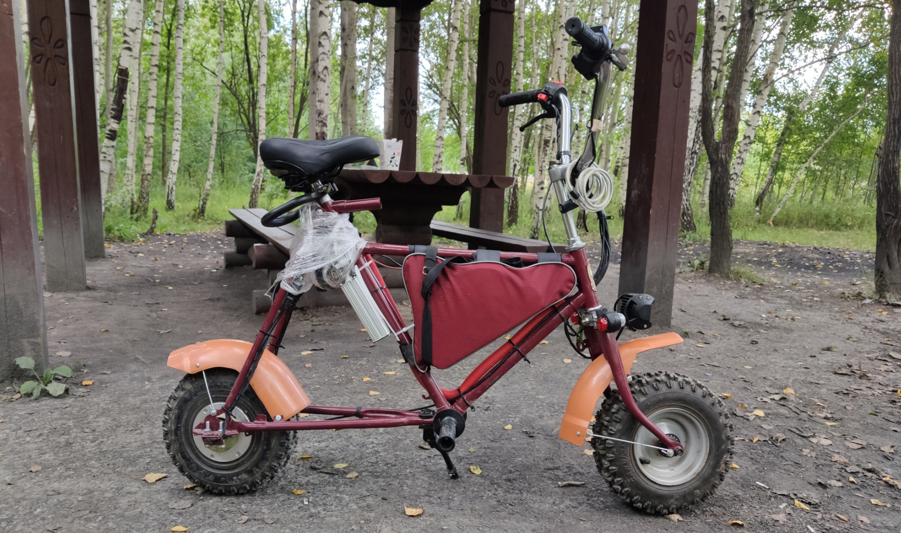

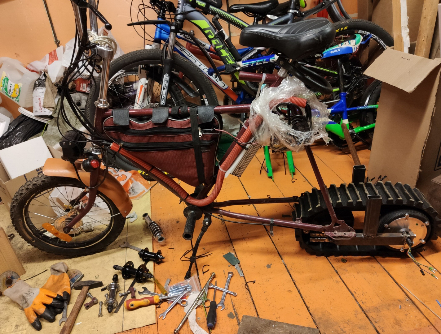

А вот такой аппаратец собрал мой товарищ
Заднее колесо на двух синхронизированных моторах, батка фосфат, возможность установки задней гусеницы для зимы.

Иван Сусанин
Цитата: ZooJam от 06 Март 2021 в 19:43А вот такой аппаратец собрал мой товарищ
Самокат?
Цитата: Равиль от 09 Март 2021 в 16:24а вот и мой
Тоже самокат?
Вы веткой не ошиблись?
