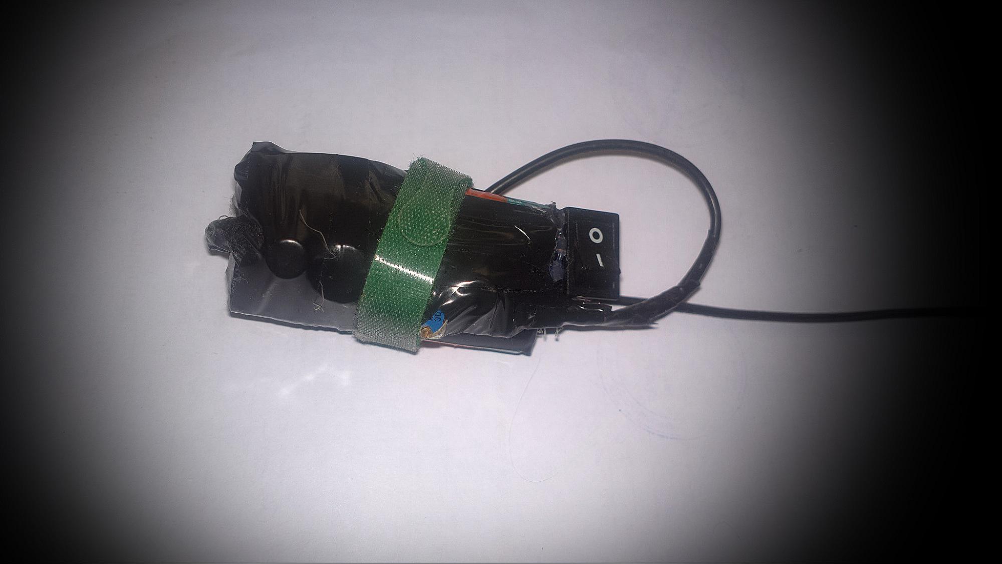

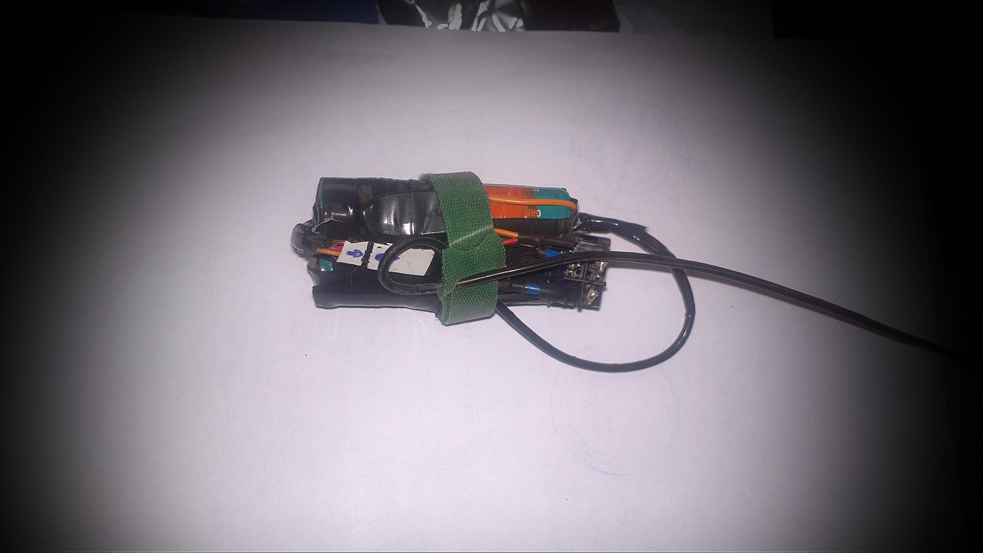

А вот и самодельный повербанк:
Сделан из 2-х цилиндриков, дисишки на 5В и выключателя.
Выключатель запускает процесс записи, он же его останавливает.
Регистратор на фото, собственной батарейки не имеет, так что других вариантов просто нет.  :-)
Хватает надолго. Больше 3-х часов, пока не тестил.

Я к точно такому же варианту пришел. Идаже выключатель такой же поставил. :)
Вчера доделал. Все работает. Сечас тест записи идет. Чуть позже выложу фотки и небольшой видео обзор приблуды.

Ну вот заснял небольшой обзор девайса. Внешнее питание для SJ4000
По работе пока непонятно, буду завтра на улице тестить, дома часов 6 снимала.

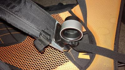

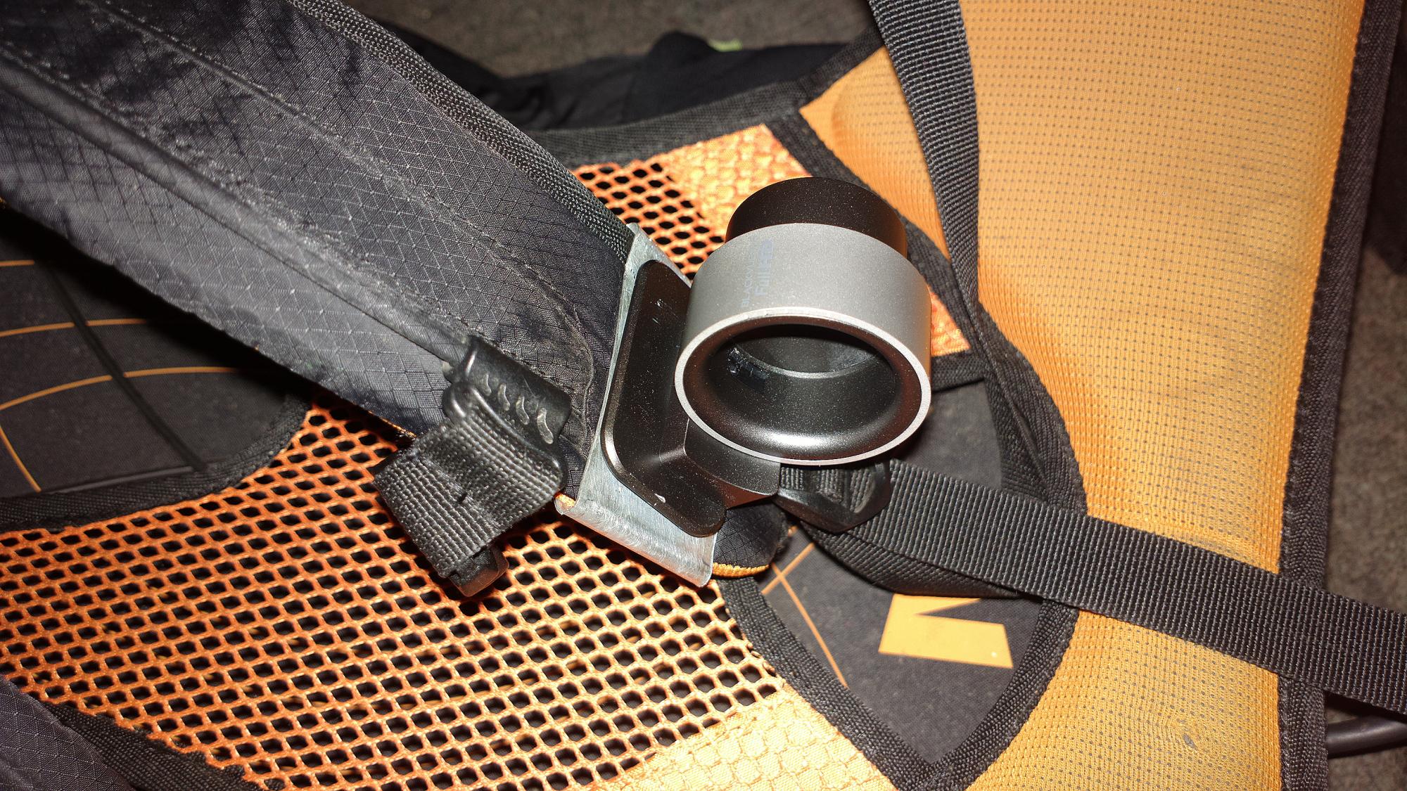

Кто как крепит камеру к куртке/футболке/рюкзаку? Может есть какая то хитрость? Мне кроме вшитых (вставленный в карман итп) пластинок к которым цепляется прищепка, ничего в голову не приходит.
serg99
#516
[user]yaredik[/user], Тут наверно получше будет, всё предельно разжовано, а то я в дали от компа - 4pda.ru/forum/index.php?showtopic=647390
Я уже выкладывал фотки. Причем в этой теме.
К рюкзаку удобно крепить широкой полоской из обычный жести.
Вырезаем полоску подходящей ширины, сгибаем.
Далее, на эту полоску термоклеем крепим любой крепеж.
Перед нанесением клея, метал надо прогреть термофеном.
Держится оч. крепко.  :exactly:
