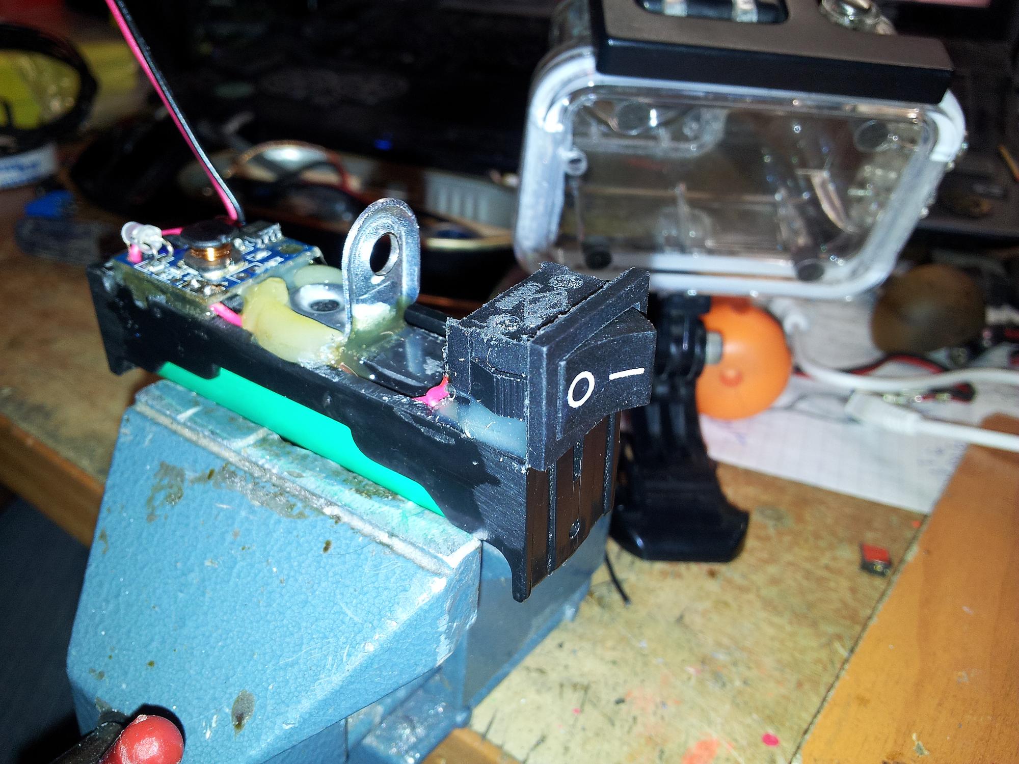

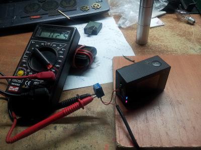

Никто чот неотвечает, по поводу дополнительной батареи для камеры на шлем. А может центральной батареи, если есть еще потребители. А я тем временем продолжаю крутить эту мысль. Сегодня замерил ток который потребляет камера, в среднем это 0.3А. Замеры производил со снятой штатной батареей, что бы камера не взялась заряжать ее и тратить больше энергии. В результате получается, что от одного элемента 18650 емкостью 3Ач камера будет работать в районе 10ч.
Сейчас думаю в какую сторону пойти дальше. Стоит ли использрвать несколько элементов или достаточно одного, но сменного. Я все равно таскаю ссобой 18650 для е-сиги. Стоит ли моточится с солнечными элементами для подзарядки, или просто брать ссобой дополнительные 18650.
Буду рад если кто-то еще поучавствует в этом маленьком мозговом штурме :)

Что касается времени автономной работы камеры. То я исходил изначально из емкости родной батареи, а там гордо написано 900мАч. А хватает на час примерно. Хоть и есть еще 2 таких батки и отдельная зарядка для них, но сложно заметить когда батарейка села и заменить, а еще это гемор, доставать камеру из ватербокса, а потом обратно запихивать. Мощная батарея должна решить этот вопрос. То что она будет работать на одном 18650 примерно 10ч это я только сейчас выяснил, когда замерил ток. А когда исходил из надписи на батке, то выходило 3ч, а это как бы маловато. Сейчас думаю взять пауербанк на 1шт 18650 и чтобы элемент был сьемный. Покрутил шлем и в итоге решил, что доп.батку лучше всего закрепить на кронштейн камеры. Детали буду продумывать когда банк в руки получу. От солнечной панельки решил отказаться в виду того, что стоимость панельки это как раз и есть запасной 18650. Запасной нужен на случай разряда установленого аккума. При такой автономности, в обычном городском ежедневном использовании заряжать прийдется не каждый день, соответсвенно легко забыть и выезать с разряженой батареей. Опять же сам пауербанк можно будет использовать для заряда аккумов 18650.
Внешняя батка, как я уже писал, решает еще вопрос о включении камеры и старта записи. На моей кнопки тугие и без визуального наблюдения, гарантировано и быстро включить неполучится. Тоесть нужно остановится и смотря в зеркало ее включить. А в варианте когда камера включается автоматом при подаче внешнего питания, достаточно поставить тумблер и все делать одним щелчком. Даже на ходу. Думаю будет удобно. :)

Сейчас заканчиваю пробную версию. Нашел драйвер для получения от лития 5в. Отпаял от нее усб разьем. Припаял крупный выключатель. Бокс с контактами под 1х18650 тоже нашелся, вообщем все это сейчас собираю, потестирую, потом пойму, достаточно такой фигни будет или все же надо больше патронов :D

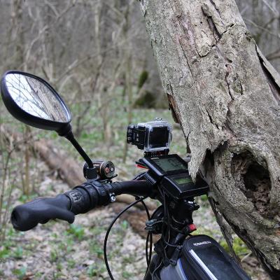

А почему не от основной батарейки?. У меня камера на козырьке каски или кепки (в зависимости от того, как едем), обычный мини USB шнурок с руля (под ним, сумочка с DSишкой). У жены камера крепится на руль:
