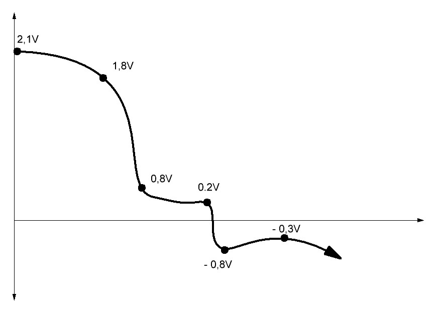

Цитата: ElectrON от 04 Март 2018 в 09:56
Поставил циклировать АКБ разряд\заряд током 0.1А
имеем плато в районе  на 12.6 вольт далее резкое падение до 9.9В, и восстановление до 10.22В (с каждым циклом напряжение "восстановления" похоже растет, в последнем сегодня 10.44В) на нем и висит стабильно, при этом весь цикл это около 200мАч,  12.56-9.9-10.2 =всего 10-15мАч (хотя может это глюк электронной нагрузки Аймакса, а не химия АКБ)
После этого падения есть смысл дальше разряжать? (как я понимаю это около 0 напряжение на мертвой банке)
У Вас банка при разряде уходит в переполюсовку, вот поэтому сначала падение, а потом "восстановление" до 10,22В..
А вот график (внизу) как у моего АКБ (гелевый 12В 12А) вела себя банка, точно такая же картина как у Вас.
Что я делал? - дал немного переполюсоваться банке, дойти до точки -0,3В пока напряжение не полезло ниже, потом подключил долбилку прямо к банке..  банка стала понемногу брать ток, когда напряжение дошло до 2,4В и стало резко взлетать вверх,  сделал разряд и банка отдала уже около 1А .. до этого было как у Вас - отдавала пару десятков миллиампер.   Пока восстановление прекратил, делаю свою моргалку.. чтобы моргала долбилкой, а то вручную тягомотно.
