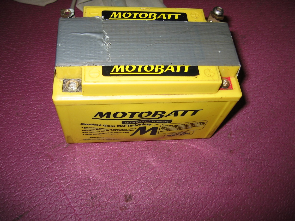

dimad63
у меня тоже сел как то в 0  новый 1 месяц всего  и простоял с 0  почти год
взял сопротивление 900 килоом :(
подал 220 через диод и лампочку  1.5 ма  :) простоял так сутки ничего
начел его греть феном  ток поднялся до 20 ма
поставил в кастрюльку с водой и поставил на плитку   ток поднялся до 40 ма
ерез час кипения смотрю лампочка засветилась
выключил плитку померил на акуме 140 вольт :)
ушёл через 12 часов вернулся ярко светится  померил 11 вольт
отключил упало до 9 поставил на обыкновенную зарядку  ток почти не показывает
и блин забыл про него  смотрю пищит что-то подхожу а это мой бедный аккумулятор вздулся весь и пищит
отключил зажал струбцинами чтоб хоть как то стал похож на прежний и блин на утро меряю 13.2 вольта
после этого 4 года проработал и до сих пор на нём 12 вольт :)
вот он
Дм.
Это скорее рассказ о том, насколько живучими могут быть вещи.  :-)
Vova_n
Ещё и  том, на сколько везучими бывают хозяева этих вещей  B-).
