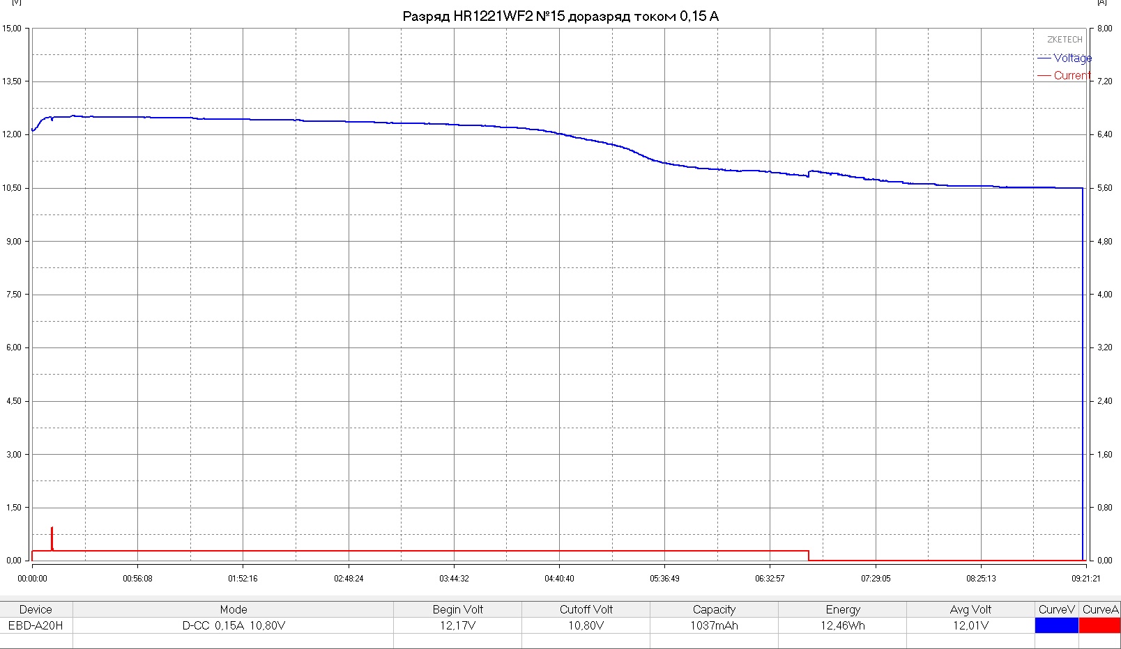

Докладываю о результатах. При выполнении разряда до U=10,8 В током 3,96 А (часовой разряд) отдала всего 0,769 Ач. Далее поставил на доразряд током 0,15А до напряжения 10,8В.
График доразряда

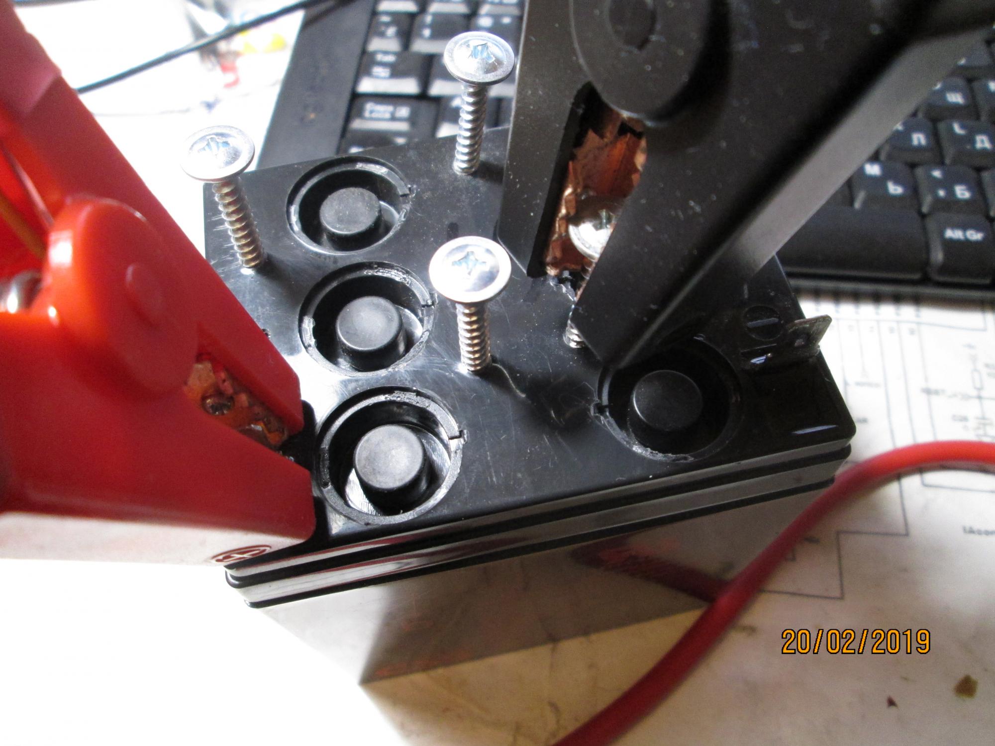

Увидев утром график, понял что все. Поставил на заряд током 1,0А до U=14.9В Орионом-325. Вечером АКБ нагрелся до 60С. Напряжение на АКБ было 13,0В, ток не измерял. Наверно должен быть 1,0А. Охладил, засверлил дырки, вкрутил шурупы.
Шурупы

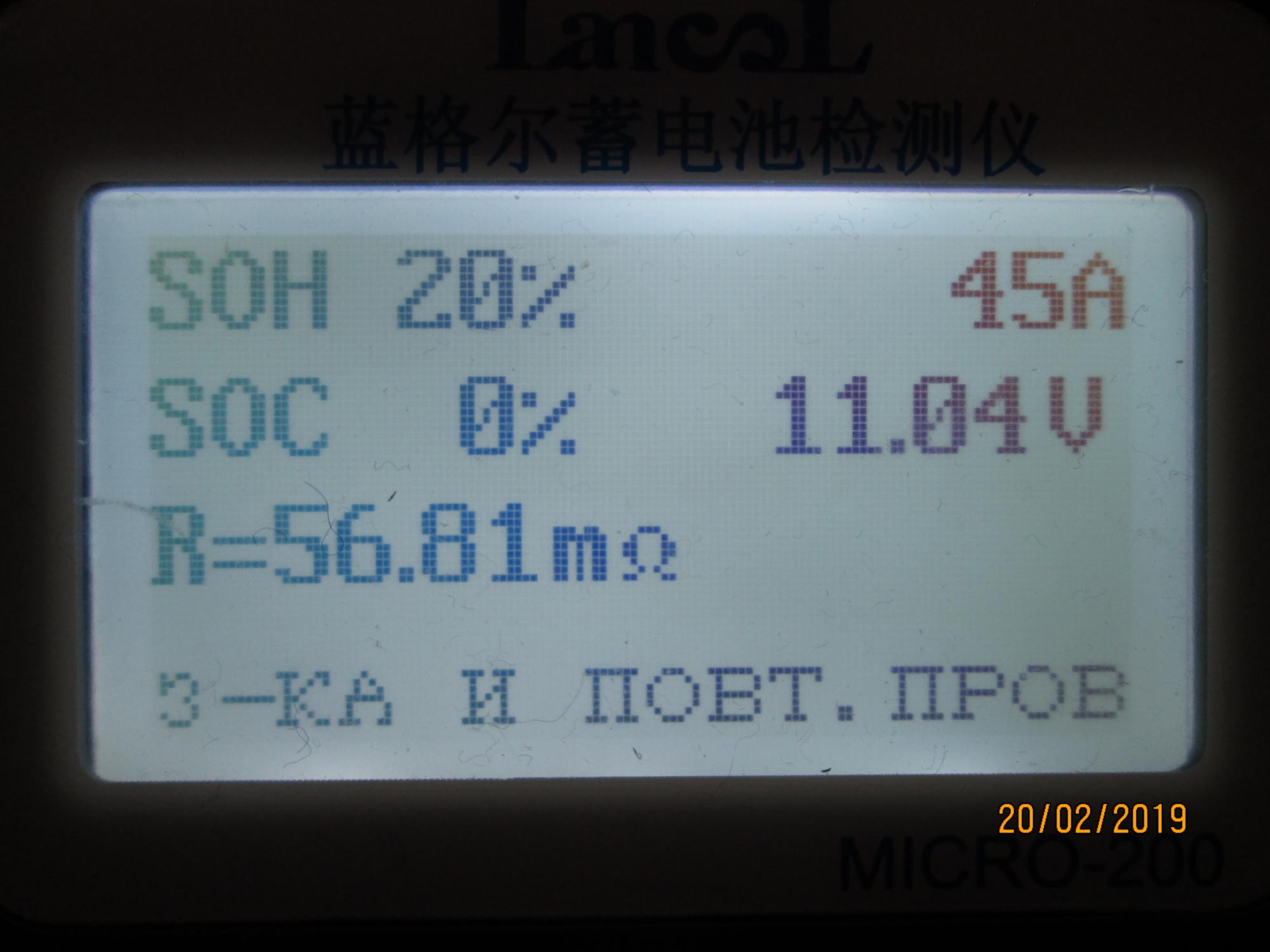

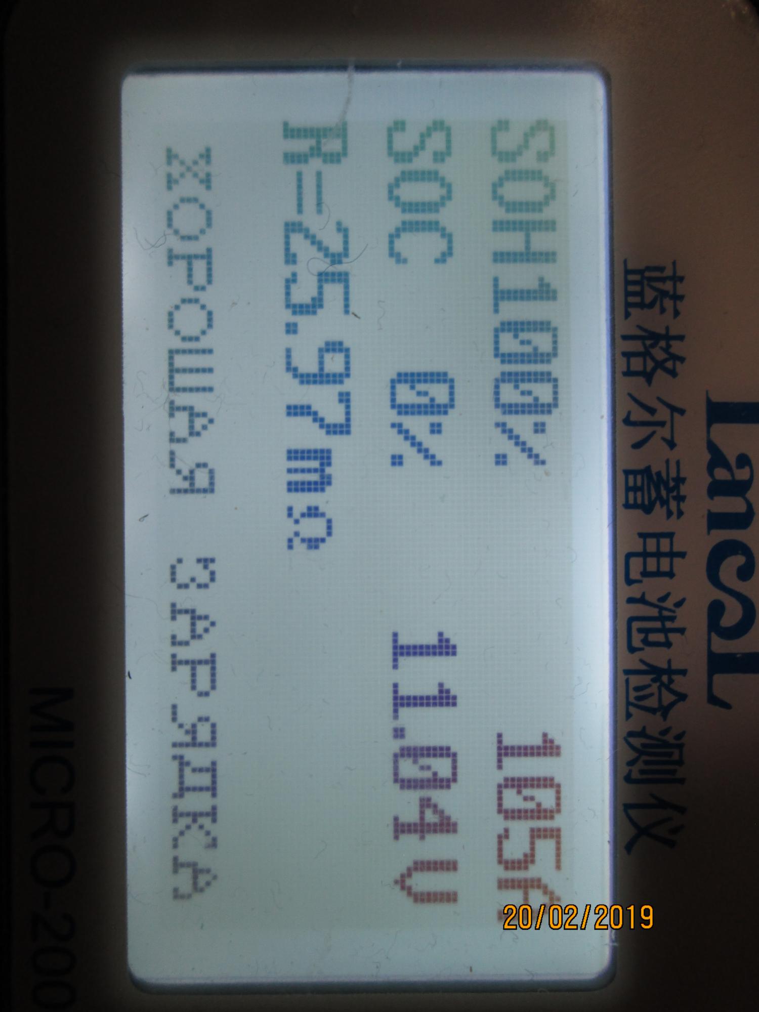

НРЦ в 5-ти банках 2,22-2,24В, в банке с спиртом 0,0001В. Подключил Ланкол (АГМ, ЕN 100А)
6 банок
5 банок
В 6-й банке глухое КЗ. Так что спирт оказал не благоприятное действие и гарантировано убил АКБ.

Странное КЗ с сопротивлением в половину от сопротивления всей батареи, 30 мОм, - шурупы плохо вкручены?

Нормально вкручены. Долил 6 см3, подключил к Кулону, банка ведет себя как ТЭН. При уставках 1,0В и 1,0А Кулон орет, что КЗ. :-O Банка нагревается. Напряжение потихоньку поднялось до 0,5 В. Постояла - отключил. Дальше выставил 2,45В, ток 1 А. Пока стоит в таком режиме. Напряжение 1,98В. Посмотрю за температурой.

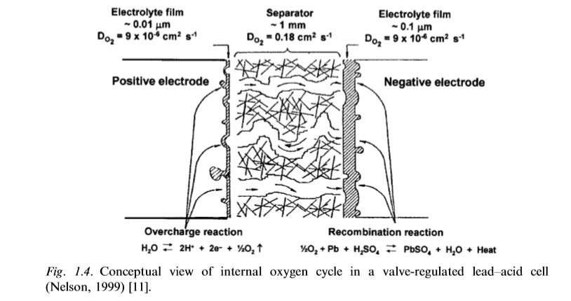

Цитата: Alex_Soroka от 27 Фев. 2019 в 15:40это еретики нарисовали? все врут?
А что ваша картинка должна нам доказать конкретно при рассмотрении АГМ аккумулятора?

Цитата: AKI от 27 Фев. 2019 в 17:58при перезаряде пузырьки [b-b]газа выдавливают электролит из[/b-b] АМ и[b-b] матов[/b-b].
Обратитесь к рисунку 1.4. на котором наблюдаем концептуальное устройство АГМ в режиме перезаряда и укажите механизм выдавливания электролита из пор, находящихся в стекломатах.
