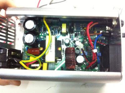

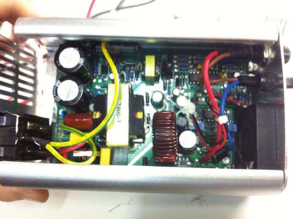

Вынимаем плату и фоткаем, потом форумчане дадут вам советы что делать.
Если нужна помощь по техническим вопросам пишите
silayma2
Видимых повреждений нет, я уже просмотрел всю. Но он начал пробивать на корпус по высокой стороне 121 вольт между корпусом и землей.

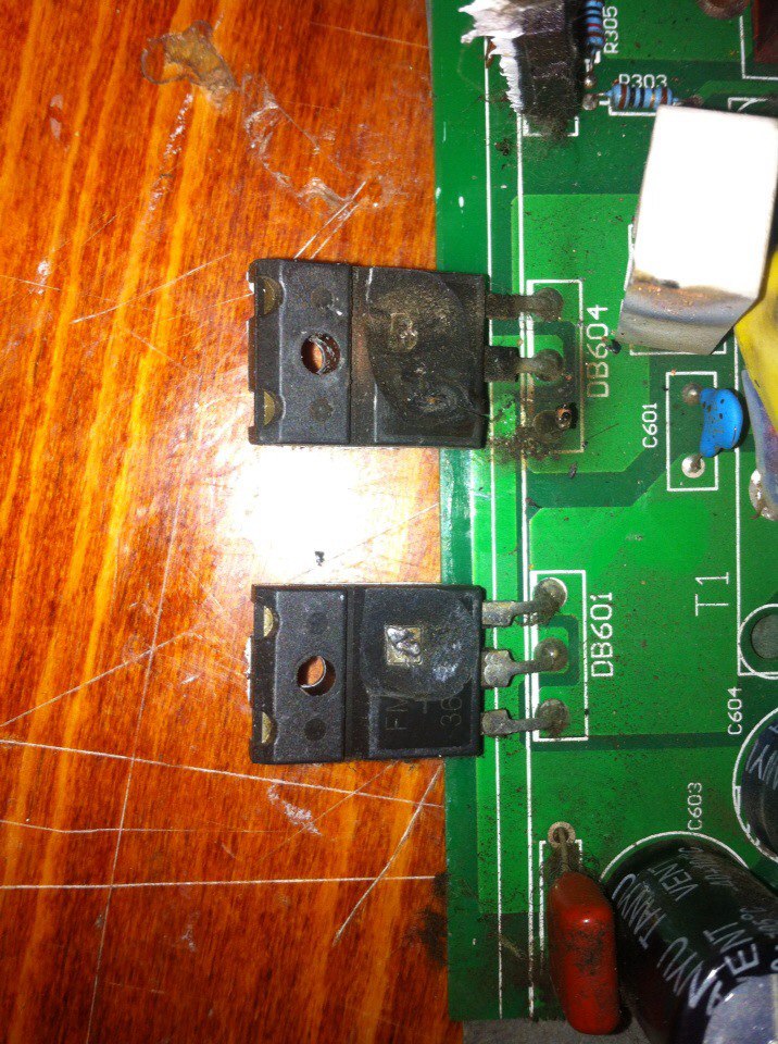

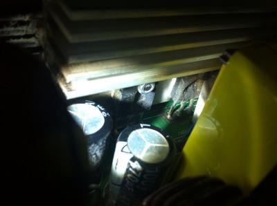

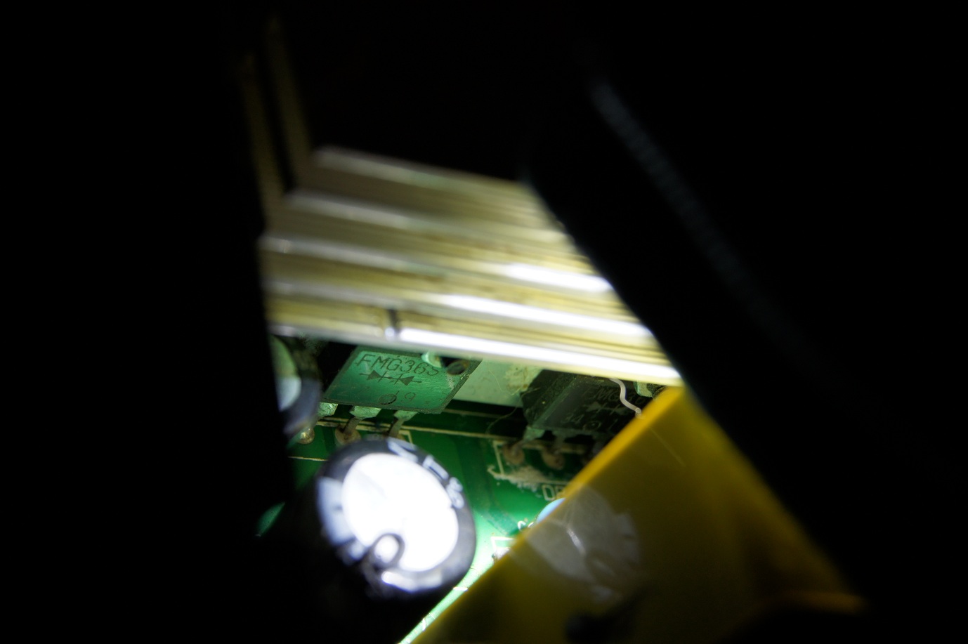

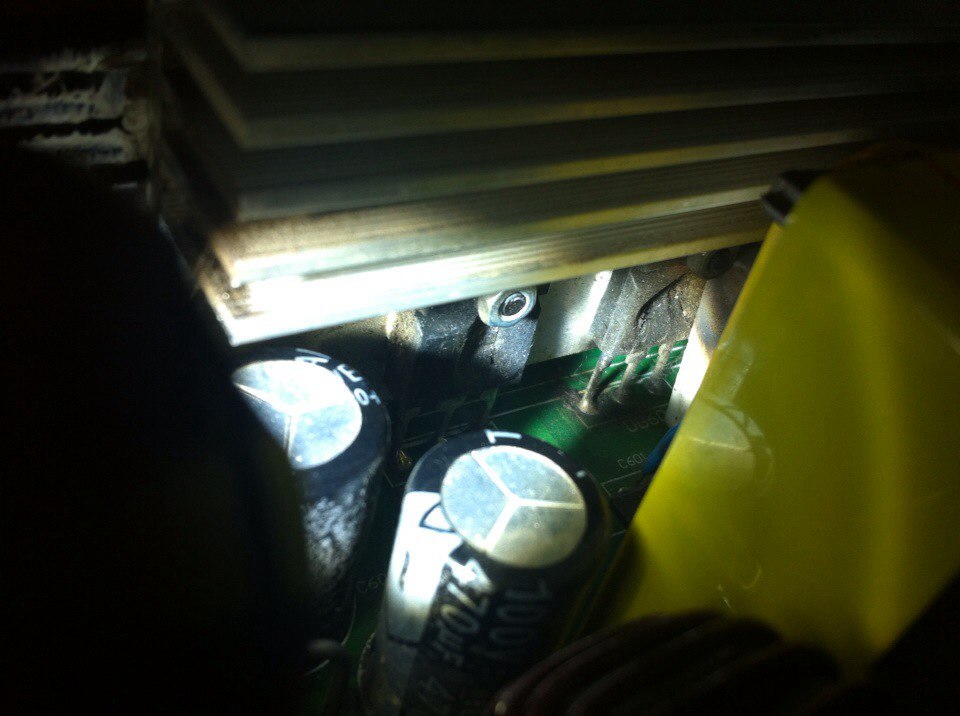

Помогите опознать вылетевшие транзисторы на выходе EMC-1000
Вылетело как назло оба :ireful: :-(
turbo
У меня зарядка в гараже, схожу  на днях гляну, если никто не напишет.
Leviafan61
 [user]turbo[/user],  буду очень благодарен :-)
turbo
 FMG36S     Это оказывается диоды ( Ultra-Fast-Recovery Rectifier Diodes)
