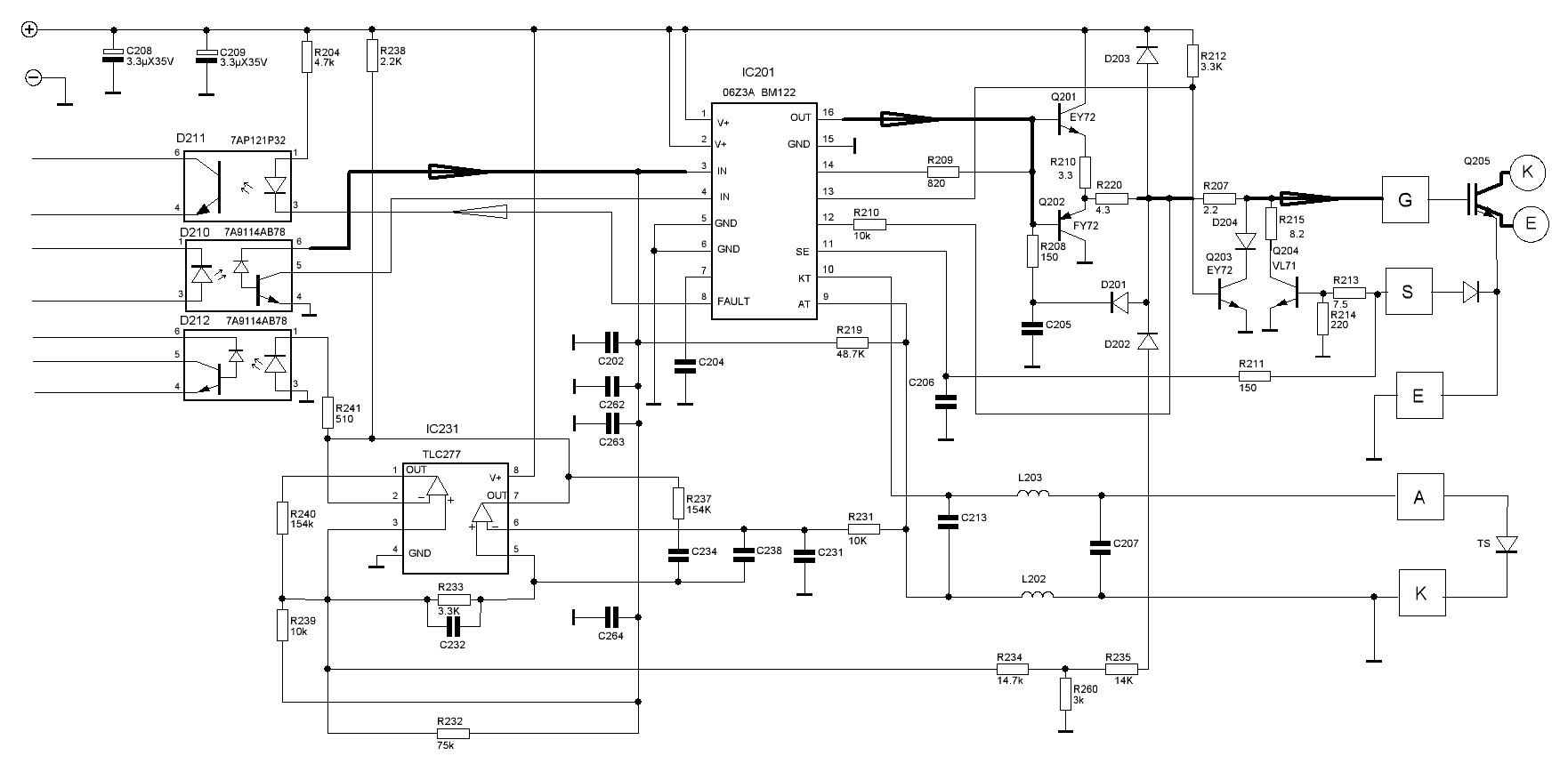

Привет Всем! Есть идея собрать эл. мобиль используя потроха Toyota Приус и Эстима. В часности используя инвертор и контроллер приуса, а так же
задний мост эстимы 20 квт. Питание 200в 64S 40а/ч лифер. Контроль батареи и мотора на ноутбуке желательно. С программами у меня напряг а так если схемы есть могу спаять что необходимо. Нужны советы как сей комплект заставить работать.

Для того чтоб грамотно рулить инвертором нужно занять всего 2 вещи.
1. Модель процика, для переноса управляющего кода на него.
2. Схему платы контроллера инвертора, для правильной настройки Hardware процессора.
Не совсем понял что понимается под контролем мотора и батареи на ноутбуке.
1. STM32F4 одисей подойдет?
2. Схема на форуме присутствует, управление по оптопарам.
