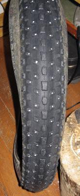

Цитата: Самый обычный от 01 Дек. 2022 в 15:24Как такой вариант, Север?
Пришла новая покрыха на задок, старую снял и разметил. Вот такая наметка получилась. Это ровно 222 шипика.
Несколько смущают эти фолдинговые Чаоянги под шиповку. Тонкие они даже новые, а тут протектор наполовину в шоболы. Но с другой стороны, а чем я рискую. Не понравится или что-то пойдет не так, сниму и выкину.

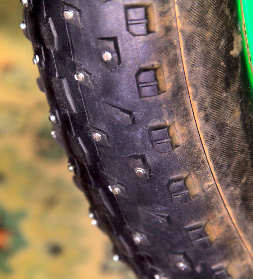

Саморезы в кнобах держатся норм. Резать буду завтра, до 2,5-3 мм. Самые короткие что нашел в продаже, но все равно резать, да. Лепестком или липуном - опасаюсь перегрева, буду женой болгарина, тонким отрезным диском. Нагрев будет все равно изрядным, поэтому внутрь покрышки перед бритьем ежа хочу положить жгут из мокрого полотенца или т. п., ну и резать на улице, на морозе.
Вообще не понимаю как народ не очкует укорачивать шипы на точилах и лепестках, болгаркой-то стремно, резина, она тоже и горит и подплавляется.

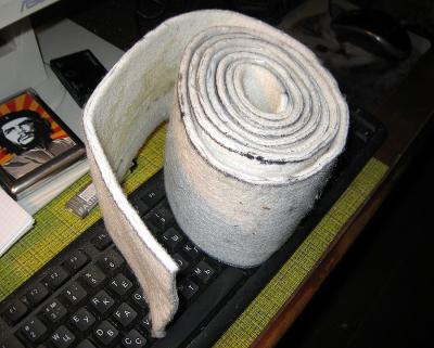

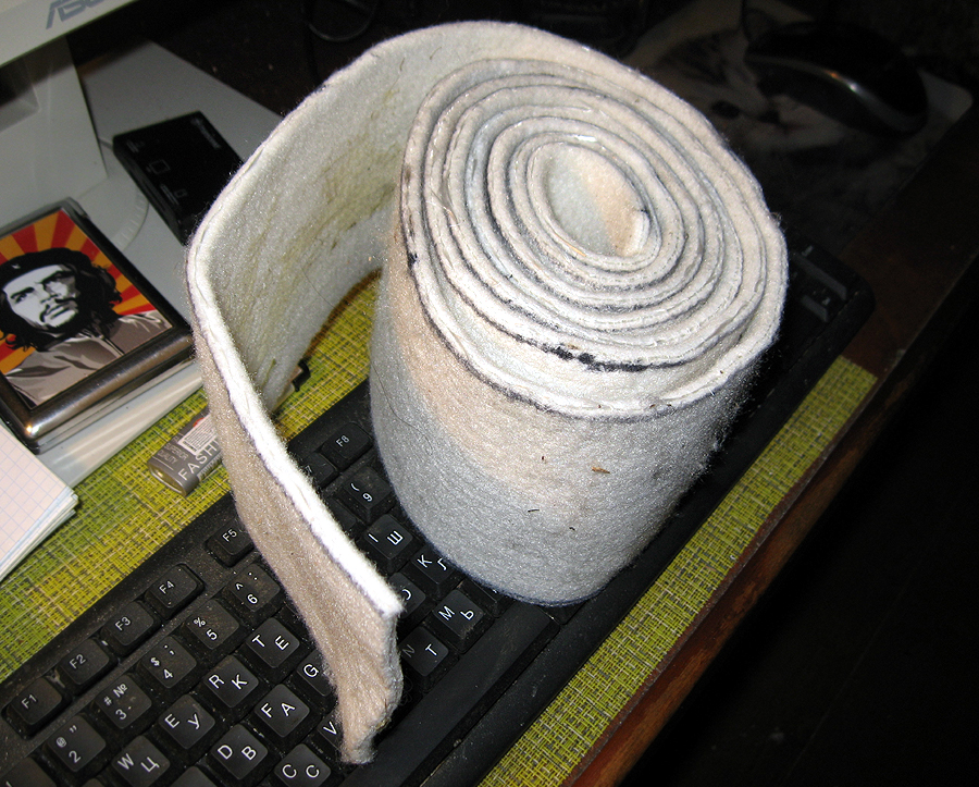

Нашел в загашнике некий материал, похожий на обратку утепленного линолеума, но плотнее, вроде толстого фетра, толщиной мм. 6, одновременно мягкий и плотный, отрезал ленту на защитный бандаж. Должен защитить камеру от последствий контакта с головками саморезов и одновременно сам не портить ее.

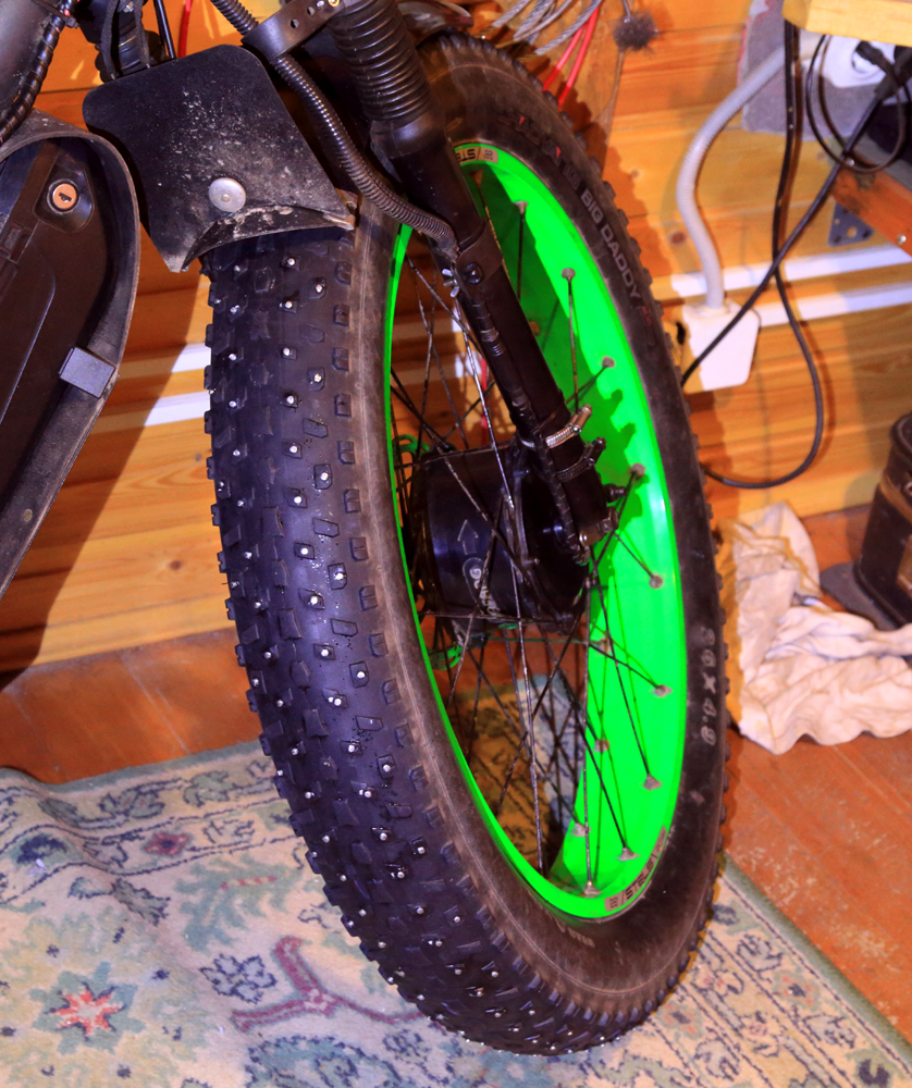

Шипы укорачивал болгаркой, потом доводил длину финишно. Сперва делал это липуном с грубым зерном, наложенным на болгарочный круг (пожалел, что не взял пару лепестков для болгарки). Но липун в процессе этого дела очень быстро снашивается, начинает плеваться лоскутами, лохматиться и выть. Убил таким образом три липуна, плюнул, взял бормашинку. Ей оказалось гораздо удобнее - ставил кружочки, вырезанные из недобитых липунов, у меня для таких дел самодельная насадка, резьбовая ось с кожаным кружком.
Между прочим, мокрая тряпка внутри покрышки в процессе бритья ежа - реально рулит. Нагрев конечно идет, но не такой, чтобы саморез подплавлял и портил посадочное. Если прижимать второй рукой намоченную тряпку изнутри к головке самореза, вообще нет никакого запаха, а без тряпки сразу начинает вонять паленой резиной. Несмотря на самый тонкий болгарочный диск, греются саморезы без охлаждения очень сильно, обрезанные кончики шипят, когда падают на мокрый пол.
Север
#131

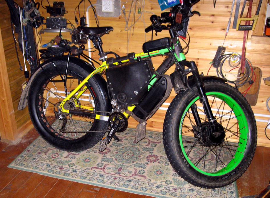

Вечером катнул. Условия: мороз -12С, под колесами 2 варианта. 1 - асфальтовая дорога, покрытая укатанным снегом, с двумя полосами наледи в неглубоких (до 2 см.) колеях, оставленных колесами авто. 2 - асфальтовое шоссе, с такими же колеями, но без наледи, в виде чистого асфальта. Ехал и по наледи, и между колеями по средней части дороги, покрытой более рыхлым, но смерзшимся снегом, и по асфальтовой полосе на шоссе. В т. ч. под уклон, по горизонтальному рельефу и на подъем. Переднее колесо тяговое, резина близкий к лысому универсальный фолдинговый Чаоянг с самодельной шиповкой, заднее с такой же резиной, только новой, протектор средней (универсальной) злобности. Выводы. Расслабленно гнать тапку в пол по гололеду в данном варианте обувки я бы не стал, но функцию свою - служить своего рода "пожарным краном" - самодельная шиповка выполняет. На укатанном блестючем от поверхностного льда снегу вообще держит колесо как клещами. По ледяной колее требует большей внимательности, но держит в целом норм. На подъеме по льду слегка пробуксовывает, но тянет и дорогу держит (напомню, экватор компромиссно не зашипован). На асфальте, на свободных от снега колеях, по которым стремился ехать раньше, до шиповки, присутствует характерный стрекот и есть ощущение некоторого снижения наката - поэтому больше тянет ехать не по этим асфальтовым полосам, а по заснеженной части, чтобы поберечь шипы.
