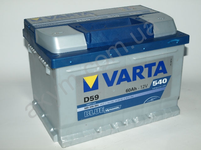

Alex_Soroka
Цитата: Grey Lir от 18 Дек. 2011 в 19:55
многочисленные опыты установки на современную иномарку малосурьмянистых батарей практически во всех случаях заканчивались плохо, такая батарея с трудом выживает три года.
[b-b]Варта Блю динамик[/b-b] - купленная мной лично 8 лет назад - отходила свои [b-b]7(семь лет)[/b-b] заводя каждый день двигатель американской машины - 5.7литра обьем v8(8 цилиндров). Заменена была из-за продажи машины - новый покупатель вопил что аккумы столько не живут и требовал его сменить :)
Вот так выглядит:
http://akym.com.ua/published/publicdata/MAKSFRAAKYM/attachments/SC/products_pictures/Varta%20BLUE%20560409_enl.jpg
данные по нему тут: http://akym.com.ua/1863.html

Grey Lir
#192
VARTA BLUE Dynamic - это батарея типа VRLA (с очень малым расходом воды с регулирующим клапаном), но никак не малосурьмянистая.
