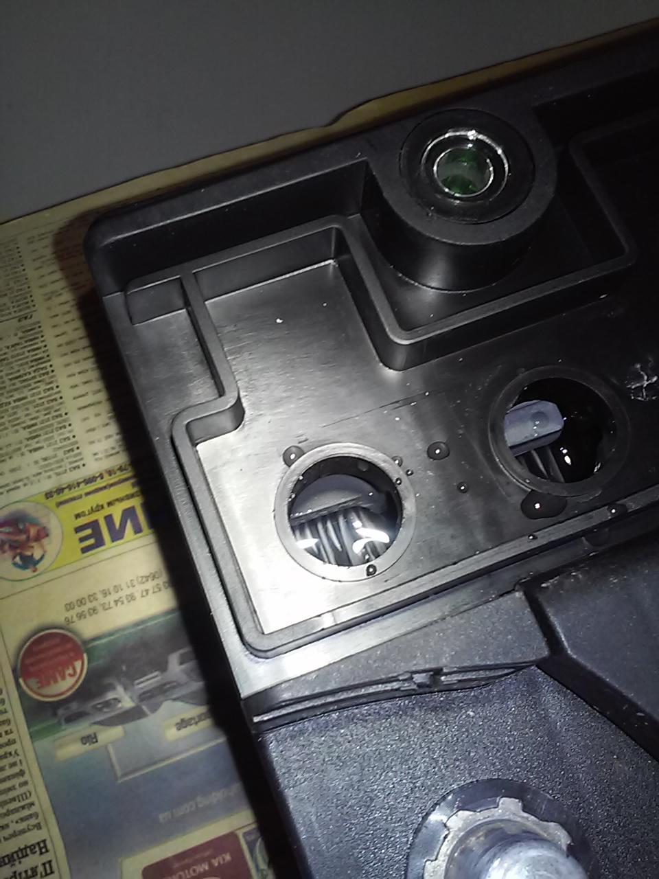

Купил акб inci acu сегодня, вот такой.
https://aet.ua/car-batteries/inci-aku-supr-a-60ah-r.html
Напряжение нрц 12,75В, произведен около 5 мес назад, на нагрузочной вилке продавцов ничего плохого не показал, все нравится в нем. Но я не поставил его на машину, а принес домой, и думаю, подзарядить моргалкой, хоть он и заряжен, не повредит. Влез в пробки смотреть уровень и плотность, плотность где-то 1,27-1,28, а вот с уровнем непонятно, во всех банках от 4 до 6 мм электролита выше пластин. Вот думаю, почему так? Он вообще малообслуживаемый, может это норма? Или надо долить воды? Пластины покрыты, а вот та перемычка что на фото, нет.
Не подскажете, что сделать?

Заряжен оказался до упора, через пару минут достиг 14,4В, включил моргалку на 1с заряда 10с паузы.

Цитата: Fed9i от 22 Дек. 2018 в 14:01плотность где-то 1,27-1,28, а вот с уровнем непонятно, во всех банках от 4 до 6 мм электролита выше пластин. Вот думаю, почему так? Он вообще малообслуживаемый, может это норма? Или надо долить воды? Пластины покрыты, а вот та перемычка что на фото, нет.
Про "норма или нет" никто кроме производителя не скажет. Поскольку плотность в норме, воды не надо доливать. Либо тогда уж подлить электролит. Воду будете доливать позже, когда выкипит (я же писал, что, по сведениям производителя, батарея гибридная).
ничего не делать, уровень в норме.
Спасибо, только я пока дождался ответа, набедокурил: долил немнжко воды в 2 крайние банки. Потом спохватился, что глупость сделал, ведь плотность падает, и посмешивал ареометром электролит из этих банок с электролитом в других банках, потом выровнял уровень, сделал его одинаковым. Так вот, по неграмотности....  :-(
Вам(и всем) советы универсальные:
1) ничего не доливать на разряженный АКБ. Исключение только если 30-50%-высоты пластин оголилось :)
сначала зарядить - потом смотреть и думать доливать или нет.
2) доливать только дистилл. воду! Исключение если бак банки был разбит или есть следы явного вытекания(выкипания) электролита наружу.
3) никогда не спешить че-то доливать, сначала смотри смотри п.1-2  :hello:

Цитата: Alex_Soroka от 24 Дек. 2018 в 15:551) ничего не доливать на разряженный АКБ. Исключение только если 30-50%-высоты пластин оголилось
Наиглупейший совет!  :facepalm:
Электролит является проводником, пластины проводят ток по всей поверхности. Пластины должны быть полностью в электролите для равномерного заряда
Fed9i
Ну я вообще доливал на заряженный. Вообще он оказался полностью заряженным, я его 2 мин позаряжал током 6А, и он уже достиг 14.4, потом еще моргалкой поморгал 1с-10с часов 8, и потом уже налил воды.
