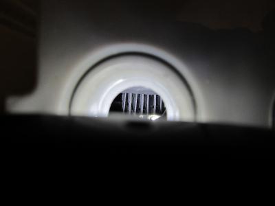

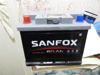

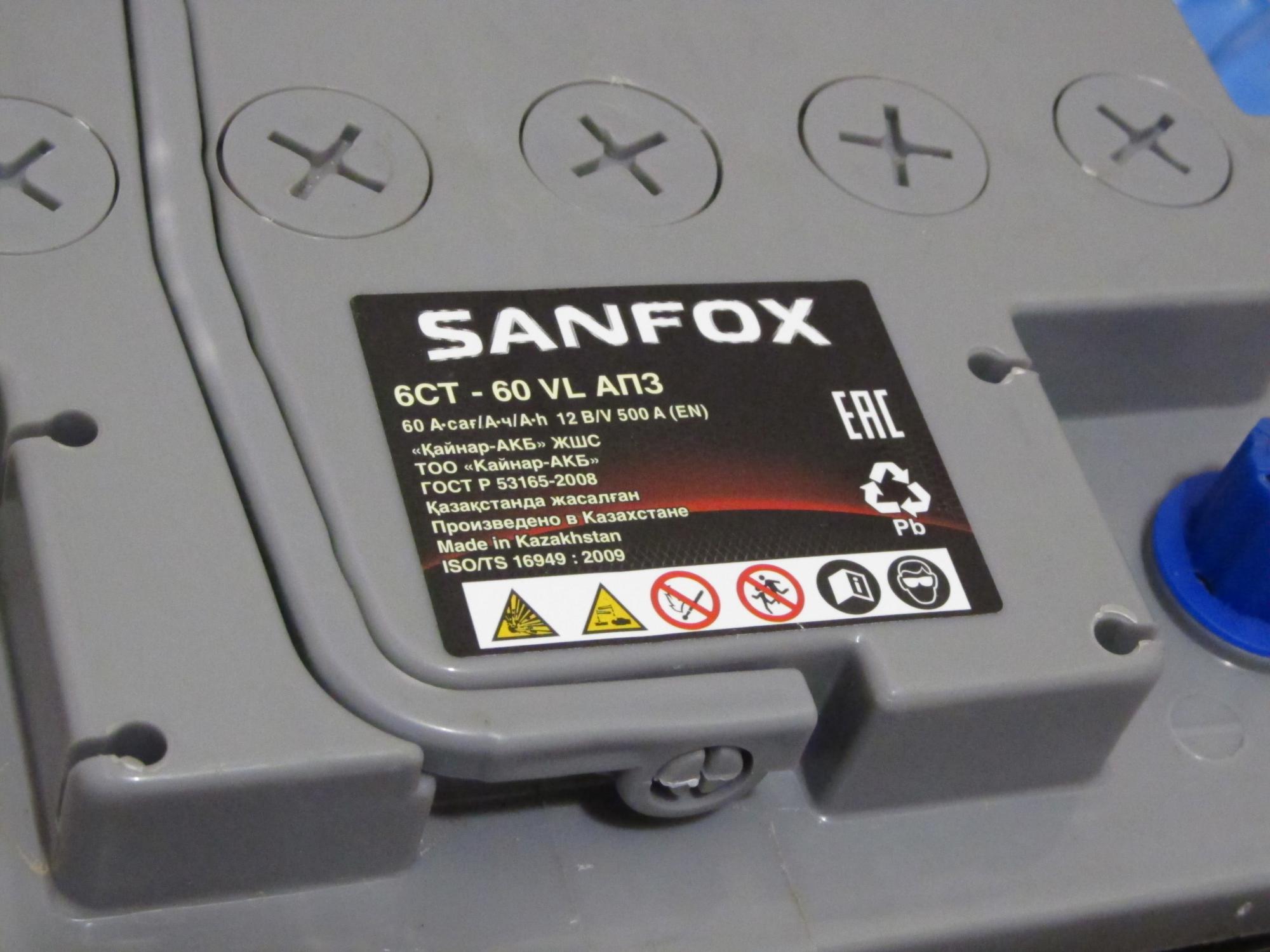

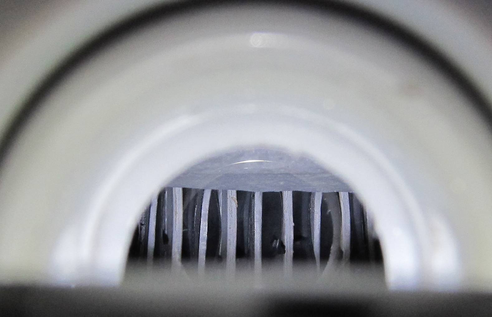

Alexandro
Купил дешманскую батарейку в авто т.к. бош 74 отошел к предкам в пункт приема. Вскрыл крышку обнаружил что все пластины серые,коричневых нет. На фото только серые тоненькие пластины и черные сепараторы. Электролит прозрачный. Это как понимать?
