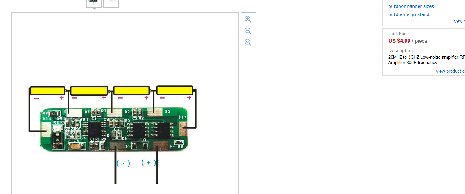

[user]Андрей25[/user], я в предыдущем обзоре по шлему подробно рассказывал о причине выбора такого напряжения.
Дело в том, что если цилиндрики питания не имеют встроенной защиты, то надо ставить БМС.
У меня имелась БМС с переключением от 5S до 13S/
Соотв. получилось 20В.
Недавно пришла такая БМС:
Буду перепаивать. ;-)
