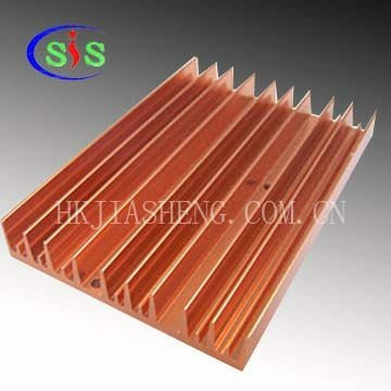

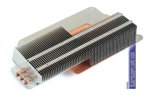

Однако... Радиатор нужен "правильный" - скорее всего медный с установленным в (на) нём вентиляторе, так как мощность для рассеивания
Р=60х4=240Вт...
Скорее всего пойдёт что-то вроде такого:
или такого, только поверх него ещё кулер.
С уважением. Сергей.

Плата делалась под типовой тиристорный радиатор О-242-110
Мощность рассеивания при естественном охлаждении . . . . . 130 Вт
Тепловое сопротивление при естественном охлаждении . . . . . 0,710 град/Вт
Тепловое сопротивление при скорости воздушного потока 6 м/с . . . . . 0,236 град/Вт
Перепад давления при скорости воздушного потока 6 м/с . . . . . 25 Па
с хорошим карлсоном 400вт снимается
