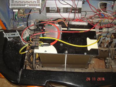

Добрый вечер. Хочется немного рассказать про мои усовершенствования электромобиля БАЯ-2.
  Ну во первых установил новый аккумулятор LiFePO4 на 60 Ач. Сразу снизил вес электромобиля на 50 кг. Машинка значительно резче стала стартовать. Захотелось увеличить и скорость. Увеличил количество зубьев на ведомых звездочках и действительно машинка побежала резвее и скорость достигла 28 км/час. Однако стали сильно греться двигатели (36 вольт, 750 Вт). И в какой-то момент проглядел и оба двигателя сгорели напрочь.

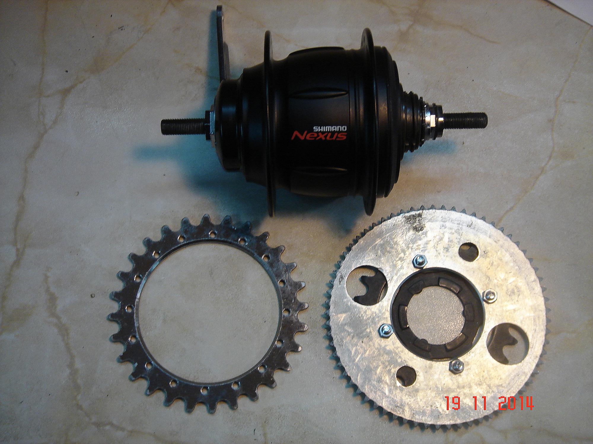

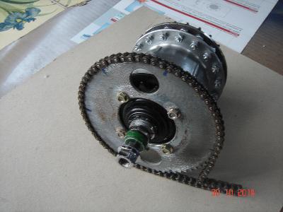

  Был сделан печальный вывод, что надо или ставить более мощные двигатели или ставить какую-то КПП. С подбором двигателей пока проблема и вспомнив опыт применения планетарной 8-скоростной  втулки Шимано на БАЯ-1, решил реализовать эту технологию и на БАЯ-2.
  Однако сразу возникла проблема задней скорости, так как на втулках стоят обгонные муфты. Но при использовании варианта втулки с ножным тормозом удалось решить проблему заднего хода и так-же использовать накат электромобиля с использованием обгонной муфты.
  Так что теперь получился прогулочный электромобиль с 8 скоростной КПП. На максимальную скорость пока не проверял (много лежачих полицейских, не успеваешь разогнаться), но скорости переключаются четко (сразу на двух втулках). Переключатель установил на панели приборов.
TOM
[user]besn[/user], а насколько изменилось передаточное число и насколько изменился потребляемый ток после замены звездочек?
besn
Передаточное число в планетарной втулке Шимано изменяется с 0.53 до 1.61 то-есть на 307%.
Разгон конечно стал более мягкий и токи не зашкаливают более 50-80А, особенно при движении в гору.
