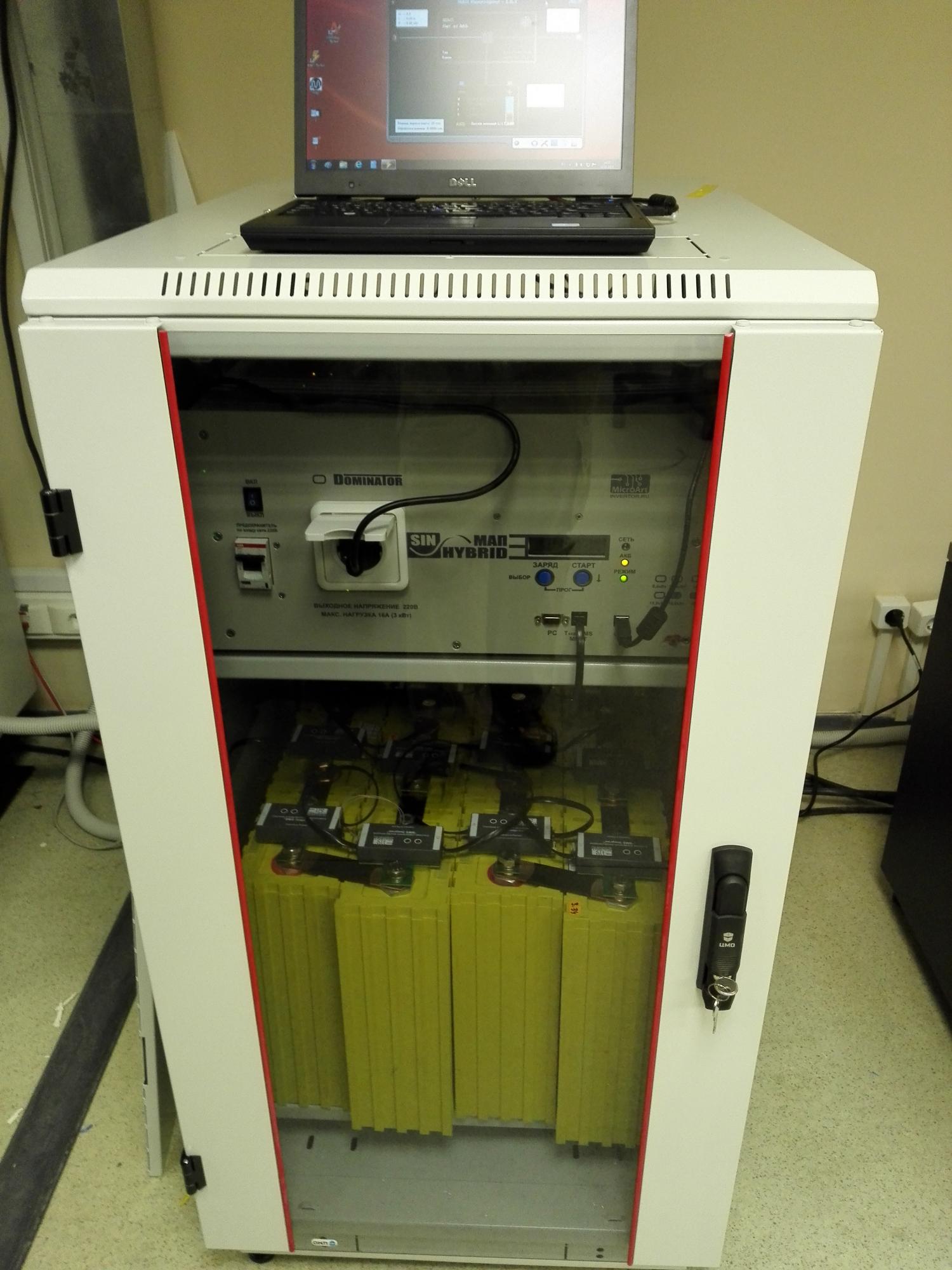

я в агусте-сентябре запустил в эксплуатацию 2 ИБП на 18kW каждый на лиферных сборках 16s 240а*ч от Лиотеха. И надеюсь надолго забыть головняк с заменой свинцовых аккумов..

Ниша ИБП на лифере куда как более рентабельна для производства аккумов чем батарейки для великов. В ИБП что на фотке ячейки самой малой ёмкости с запасаемой энергией ~11квт*ч это более чем на 11 великов хватит.
[user]Ivan_[/user],  для покатушек и прочих увеселений (типа моей лоджийной солнечной электростанции) наверно таки НОВЫЙ лифер дороговат (не только Лиотеховский, но и скажем новые Хедвеи). А вот для организаций серьёзно относящихся к вопросу резервиования питания стоимость лифера просто семечки.. Например в одну Symmetra LX 16kWa которую я заменял ИБП с фото влезает 13 модулей SYBT5 каждый стоимостью ~34 тышши и раз в 3 года по регламенту эти модули меняются..
А BMS стоит? Там же процесс зарядки под свинец заточен...

[user]zap[/user], а платки на перемычках ячеек на фото, это не БМС?
zap
А, точно, не заметил а щёлкнуть по картинке не догадался.
А что за BMS?

Цитата: zap от 16 Окт. 2015 в 00:31
А что за BMS?
БМС от производителя силовой части Микроарт. Общаются с инвертором по i2S и балансируют током 3А.
Само собой в инверторе\зарядном есть режимы заряда лифера причём их несколько.

Это именно Лиотеховские аккумы и именно так приобретался ИБП вместе с аккумами и БМС фотки которого я постил ранее.
