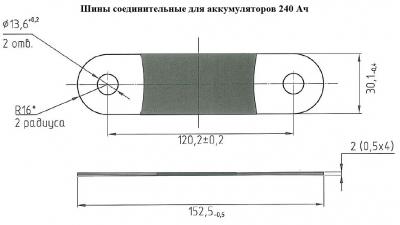

Цитата: Installer PRO от 29 Янв. 2015 в 16:26

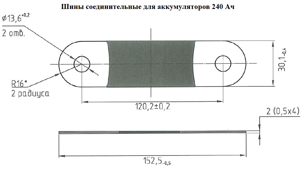

Вопрос к [b-b]Aton[/b-b] - это нормально, или нам впарили что-то дешевое для чайников?
Я гоняю на таких же дешманских шинах для чайников ) Полет нормальный, правда нагрузки у меня не было больше 200А.

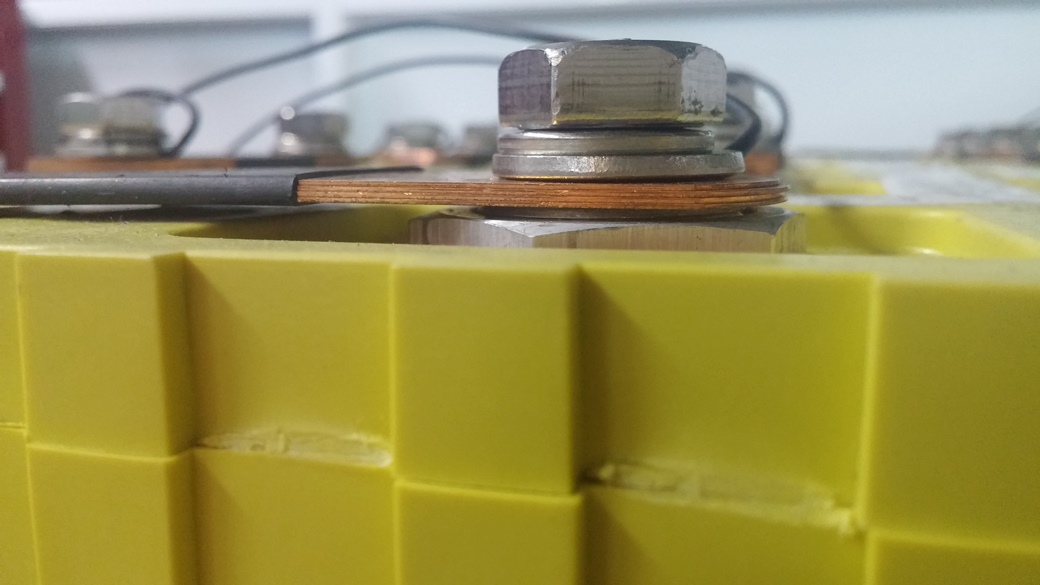

вопрос по теме - у аккума контактные площадки разные- медная и алюминий. Как вы боретесь с эффектом гальванической пары? прокладка есть между алюминиевой гайкой и шиной из меди, или алюминий покрыт чем-то? На фото определить не получается...
С этим ни как не борятся, даже "минус" состоит из меди и алюминия. Но лично я при монтаже пользуюсь электропроводной смазкой
DIVAS
Чтобы избежать гальванических проблем с разными металлами, нужно защитить место соединения от контакта с внешней средой, тогда проблем не будет.
Биметаллические соединители/шайбы + защитная смазка конечно лучшее решение, но если не эксплуатировать батарею под открытым небом на улице, то и защитной смазки достаточно.

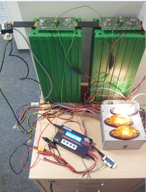

Слегка помучали пару батарей. Слили с них ампер этак 50-70. Теперь модельной зарядкой заряжаю. 4А с копейками вкачиваю.  У зарядки максимум 5А по выходу, но внутри почему то кулера нет. Хотя по паспорту есть. Запитка от компового б.п. Пришлось на шины 5 и 12 вольт вешать лампочки автомобильные, чтобы питатель не ушел в саморазнос и впоследствии не сдох, как первые 2 штуки.

У неё номинальный ток разряда 0.5С т.е. 150А, какие нафиг 2кВт?
Хотя бы 8S если собрать, там получится 3.2*8*150 = 3.8кВт, а кратковременно можно и 3C давать.
Шины в комплекте сечением 60 квадратов, что как бы намекает.
Китайские подобные лиферы абсолютно такие же.

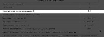

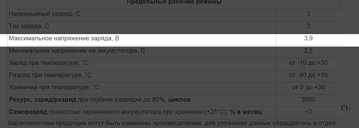

скажите, почему так?
zap
Некоторые производители вообще до 4.1 разрешают заряжать.
Лиферу в общем-то пофиг такой небольшой перелёт.
При этом основная часть разрядной кривой, конечно же, у него всё равно лежит в диапазоне 3.0-3.4В.
С уважением,
Андрей
ViTbike
я одну ячейку зарядил до 3,9В, не специально, так эти 3,9В упали до 3,5В после нагрузки 10А за минуту всего
