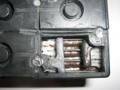

Нате вам, аккуратно ножовкой  ;-) тут вы точно не скажете, что болгаркой и она перелита, так как она как есть без вмешательства  B-)
https://electrotransport.ru/index.php?msg=1492214
Выдерну от туда пару фоток.

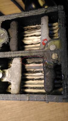

[user]Дм.[/user], Поясните сие образование между пластинами, как так случилось, что губчатый свинец умудрился переползти и образовать мостик между торцами пластин?
Про вынос ПАМ молчу уже там не интересно и просто  :-)

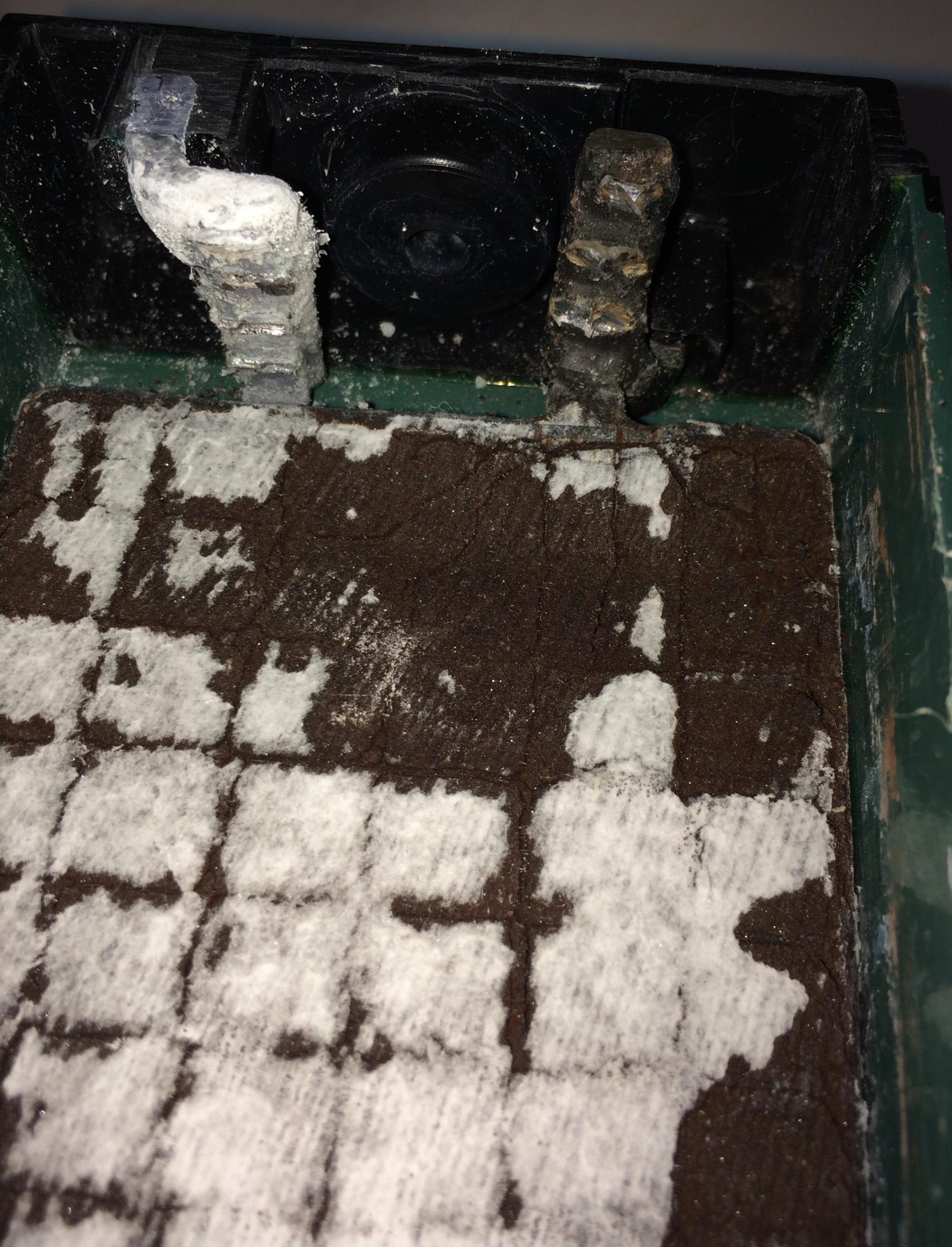

1. Вы бы господа определились, то ли мы рассматриваем нормально эксплуатируемые годные изделия, то ли варварские методы оживления списанного товара изобретательными умельцами.
Покажите для начала хоть одну методичку от производителя, где бы рекомендовалось бухать в AGM АКБ столько воды/электролита, чтобы даже над закрывающими пластины стекломатами сверху плавало:
Цитата: ivinn от 25 Фев. 2015 в 04:46При этом в банке начинает "пузырить", типа кипеть.

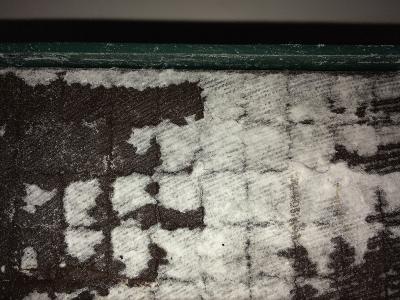

2. Прежде чем бросаться выкладывать фото, полезно немного подумать.
Цитата: UriBas от 24 Нояб. 2018 в 22:04А это по поводу выноса ПАМ
Как известно, сепаратор в AGM батарее кроме того, что содержит электролит, еще призван удерживать ПАМ от оплывания с положительных пластин, в том числе и для этого производители набивают ячейки так, чтобы создать некоторое подпирающее пластины давление. По мере эксплуатации часть ПАМ понемногу теряет связь с пластиной. По всей высоте пластин от оплывания на дно ее удерживает сепаратор. Если, как на фото, сепаратор (изначально такой или съежившийся после высыхания) кончается ниже, чем верхняя кромка пластин, ничто уже не мешает ПАМ оттуда потихоньку оплывать вниз прямо на сепаратор. А когда уж высохшую АКБ заливают "выше крыши" водой и начинают "кипятить", этот оплывший на сепаратор шлам пузырящимся электролитом разносится по всей поверхности сепаратора.
И снова нет тут никакого выноса ПАМ откуда-то из глубин ячейки, всё прямо на поверхности и происходит...
Кстати, по краям фото видны сильно выступающие вверх белоснежные кромки сепаратора, куда почему-то ничего "не вынесло"...
И раз уж вспомнили те фотографии, можно сказать, что рассуждения про вынос ПАМ и прочее сродни сетованию автора фото на качество АКБ, хотя на само деле сетовать не на что:
Цитата: ivinn от 16 Фев. 2015 в 23:28При пристальном осмотре "нарисовались прелести" сборки.

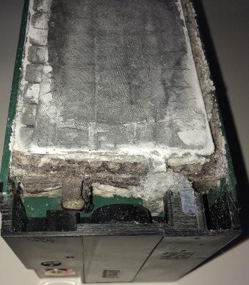

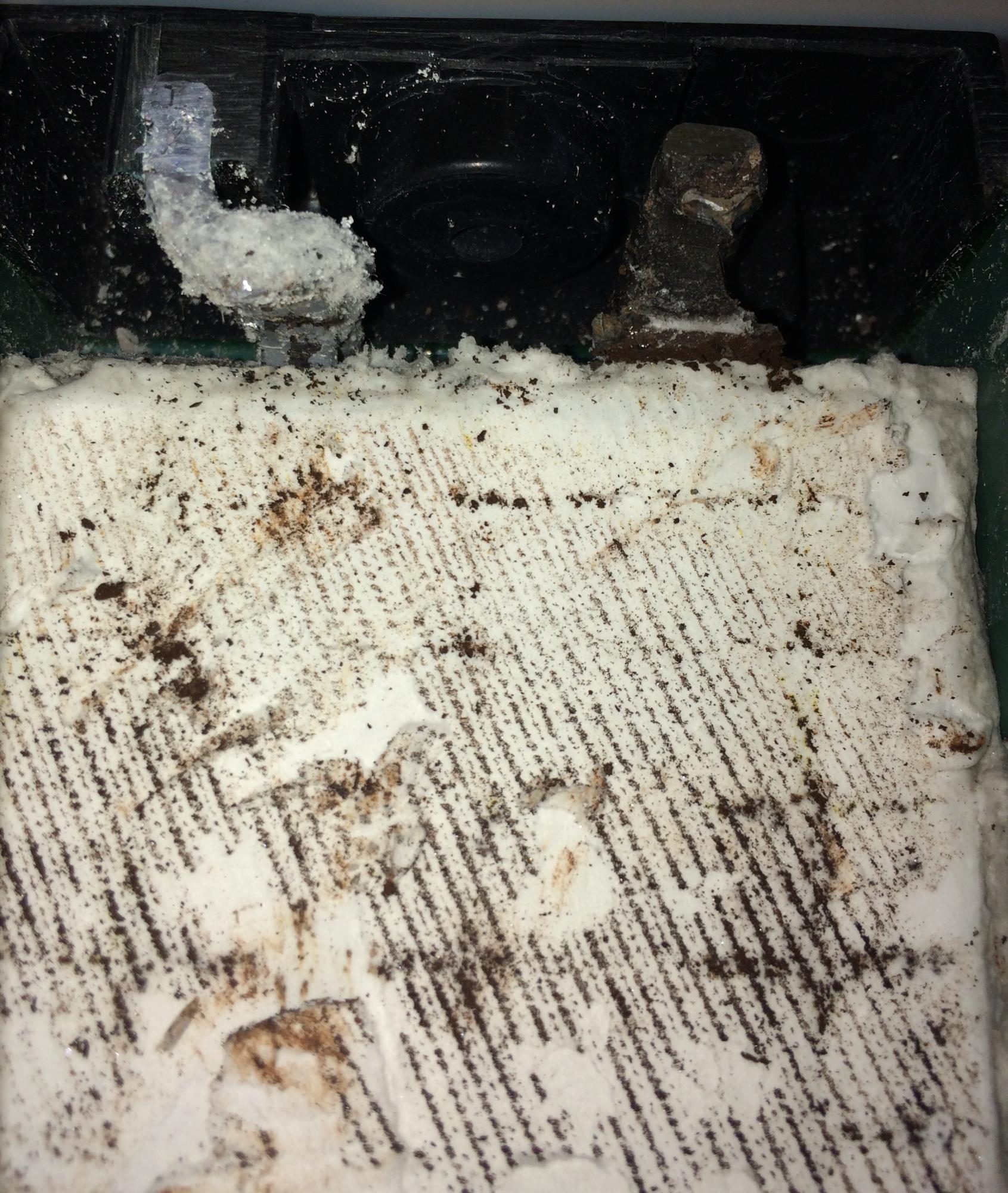

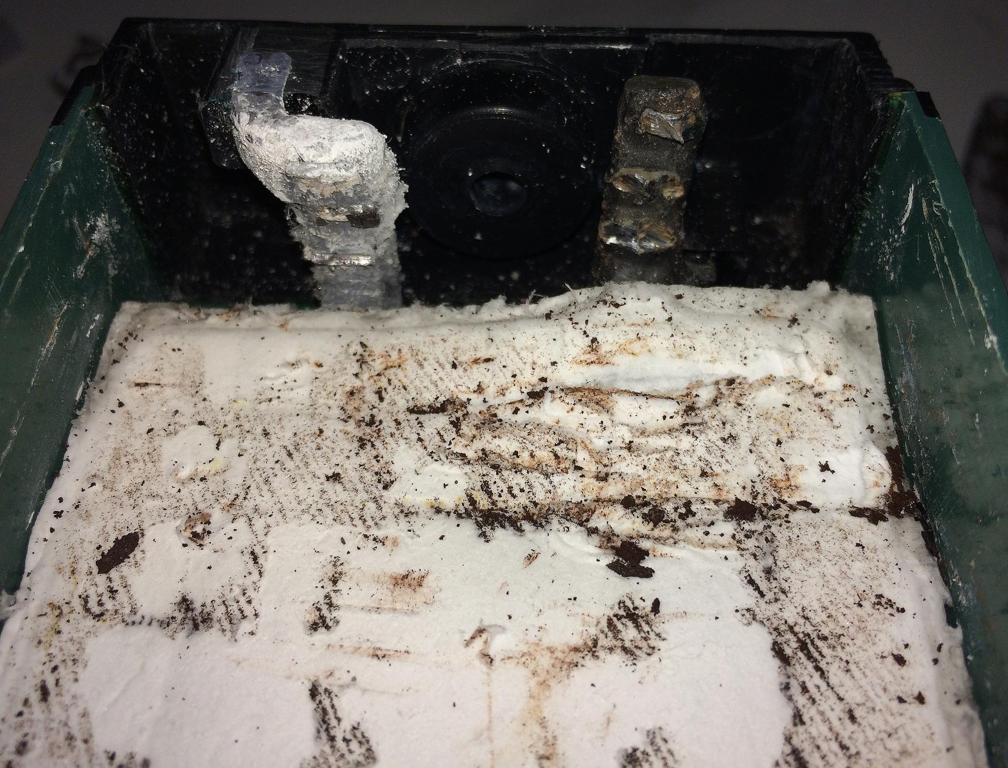

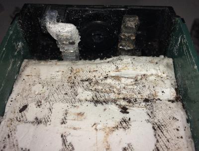

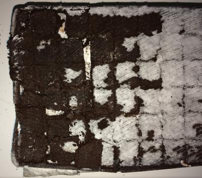

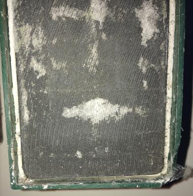

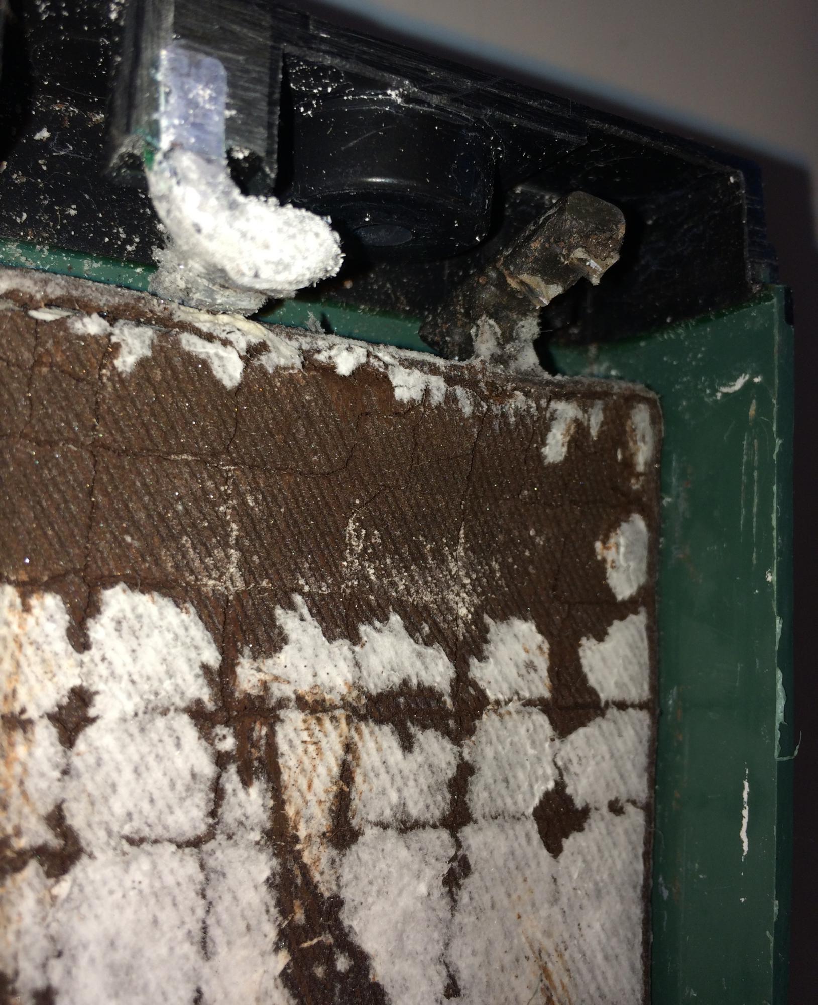

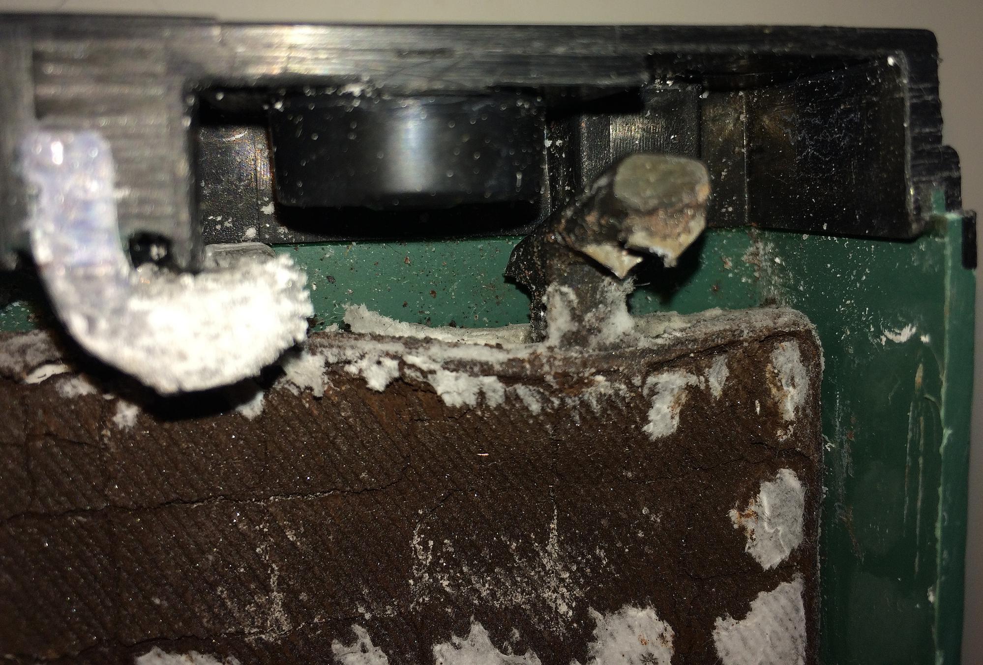

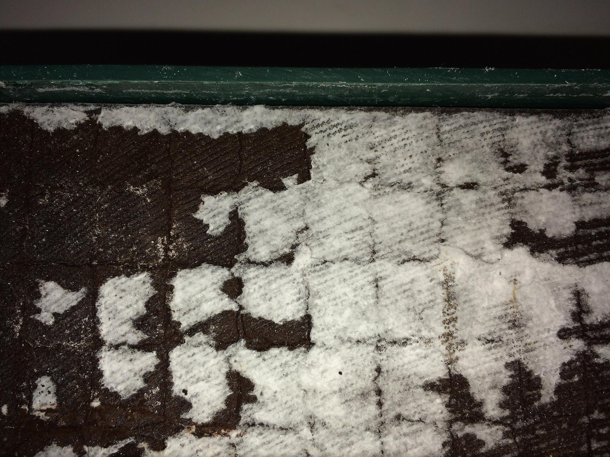

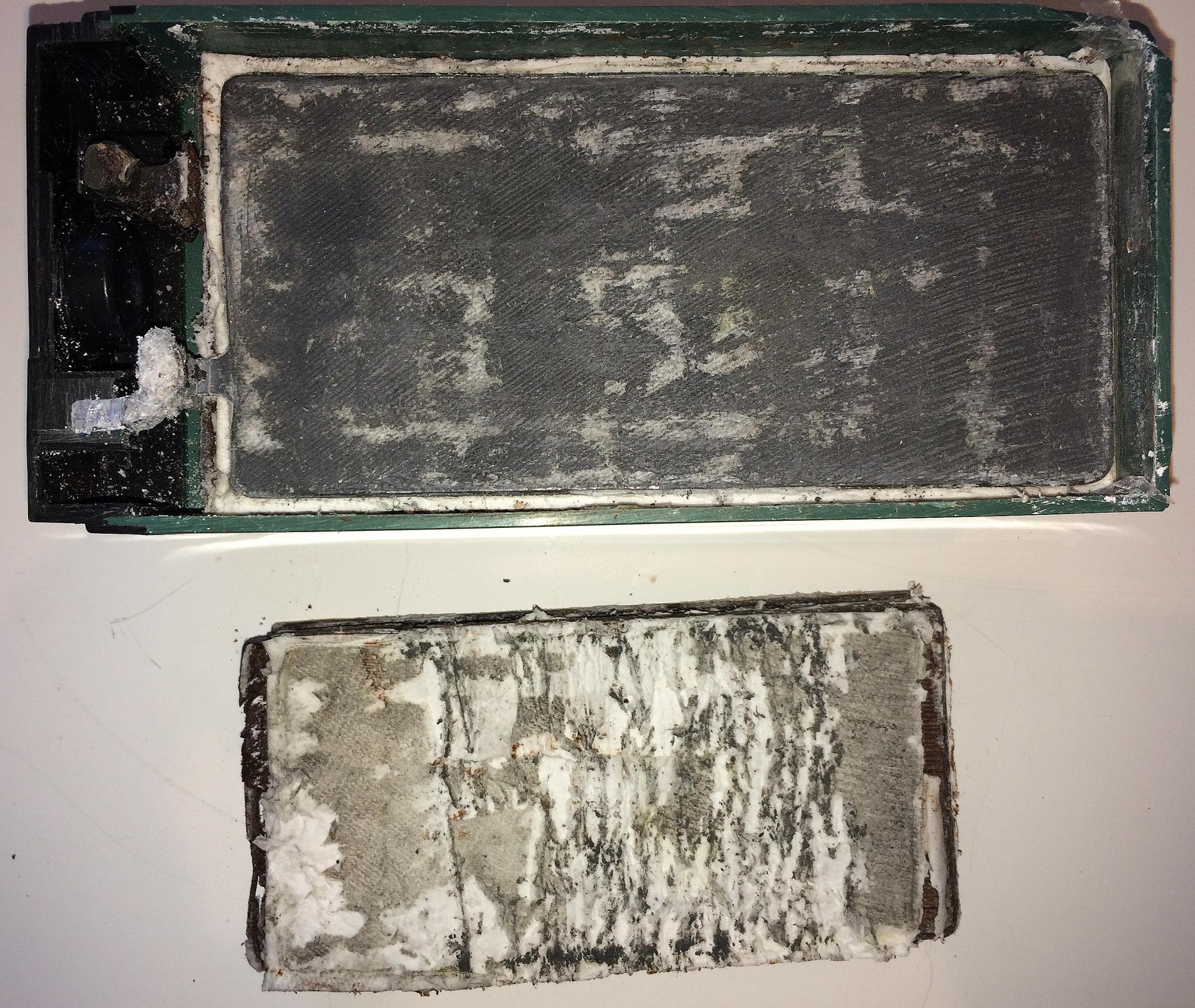

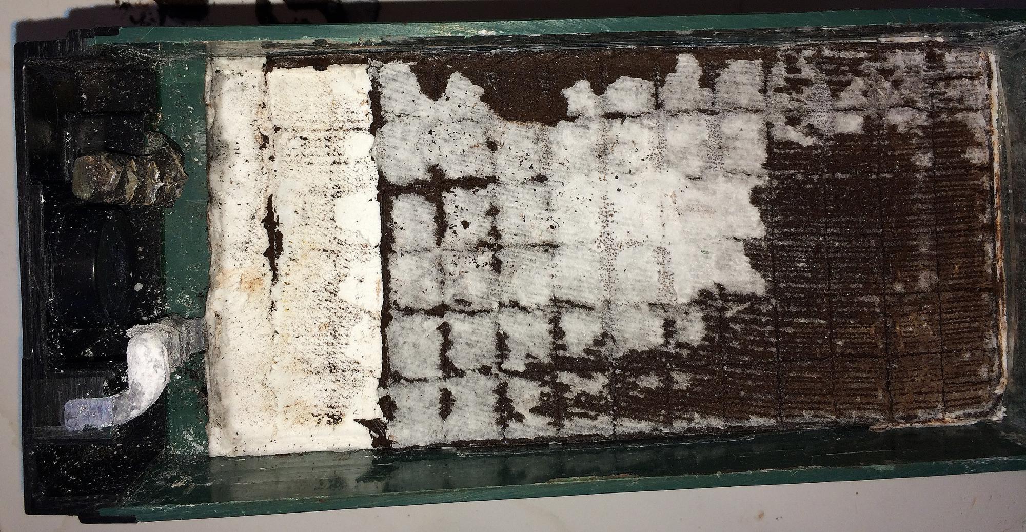

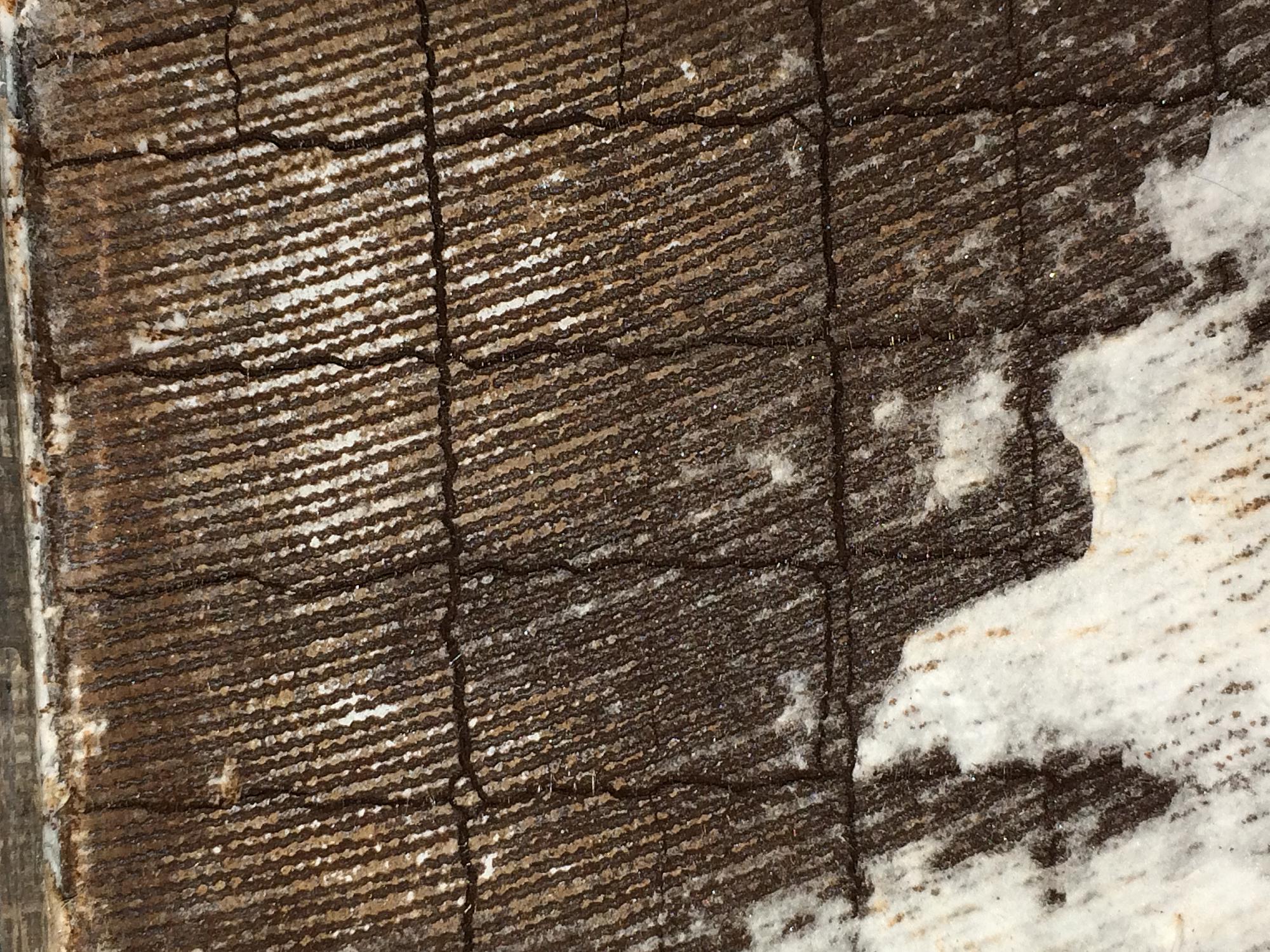

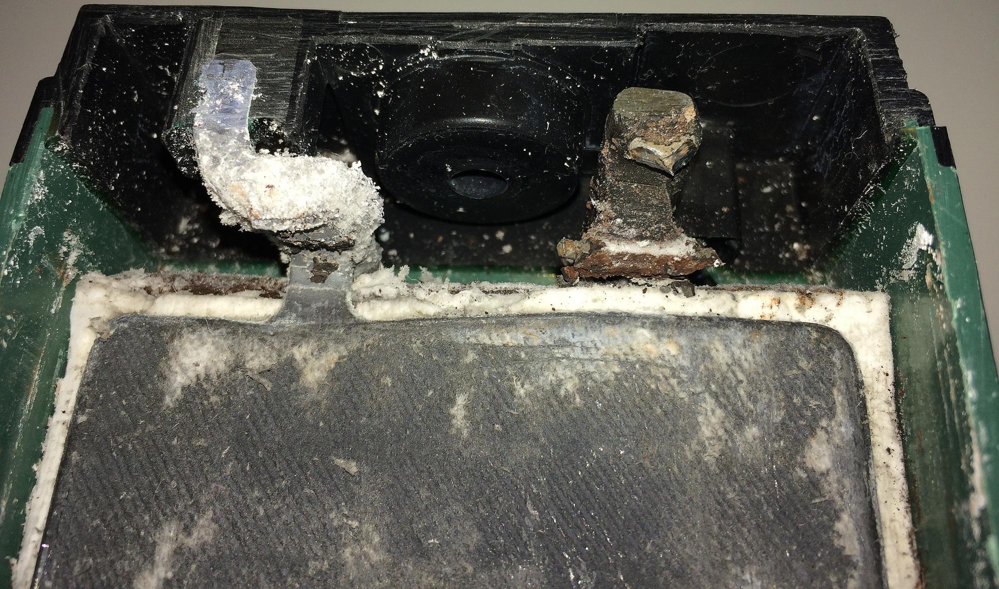

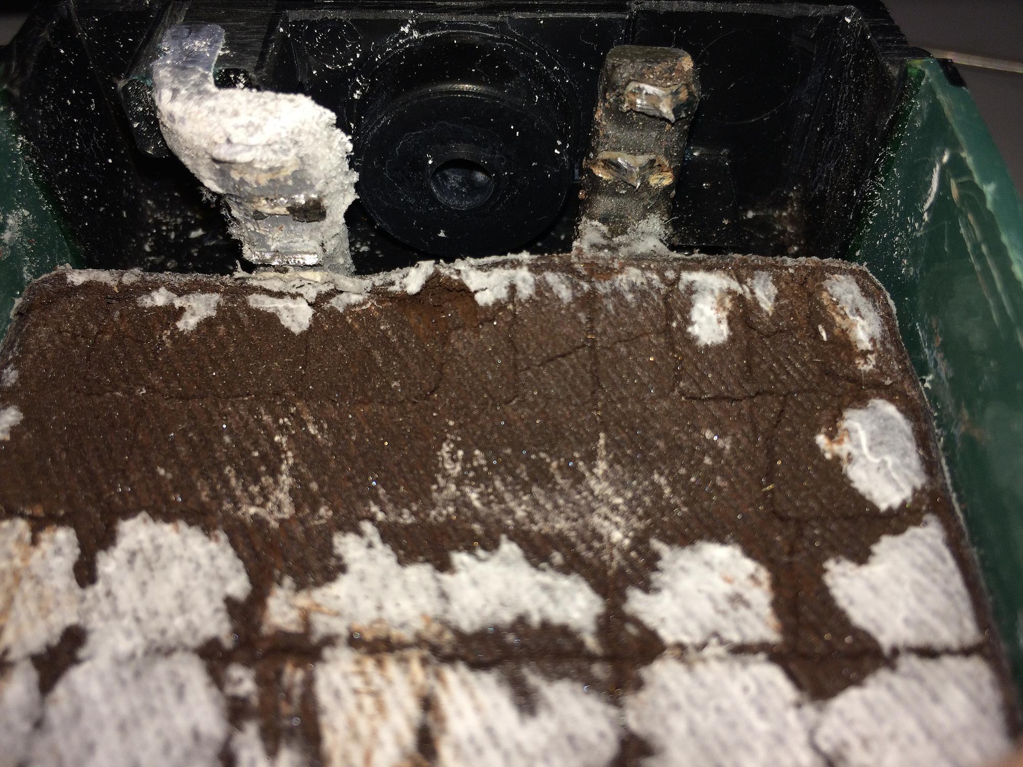

История одного гелеевого акб продолжается ...
но, сделаю маленькое отступление. пока я тут "отсутствовал" - баталии развернулись не на шутку.  ""Смешались в кучу кони, люди, мечи, секиры, топоры ..."
"подняли мою пятилетнюю историю" - зачем  :bn:
[user]Cyberpapa[/user], вода в этот акб НЕ ДОЛИВАЛАСЬ.
Да, у меня есть ЗУС и не один. И кроме их еще несколько ЗУ, "моргалок" и разрядных нагрузок.
И с АКБ я работаю так как я знаю/умею/понимаю. возможно где-то, как-то не по феншую, но стараюсь учиться.
в этой теме (проблеме акб) я хотел уяснить, где и почему "проявлялся" жуткий саморазряд в одной из банок гелеевого акб. и что "в средине" данных АКБ.
Чуток попозже,  смочу маты дист.водой - пару дней отстоя и "отожму" их.
посмотрим, что получится.  ....
ну да ладно, кое что было поучительно. для меня. имхо

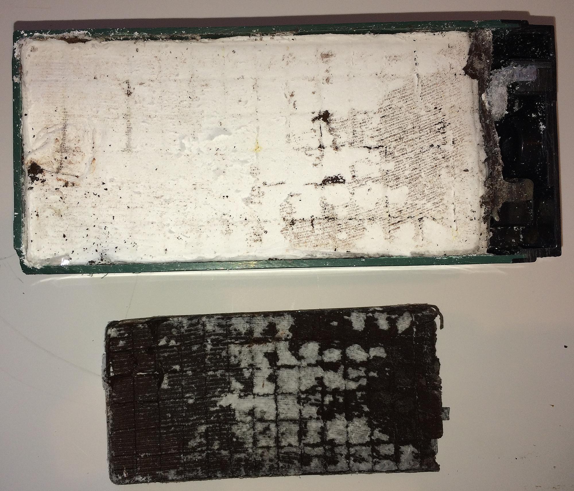

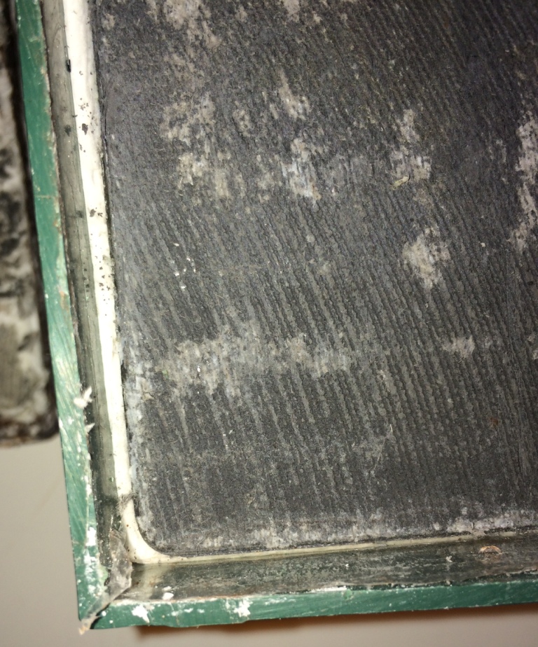

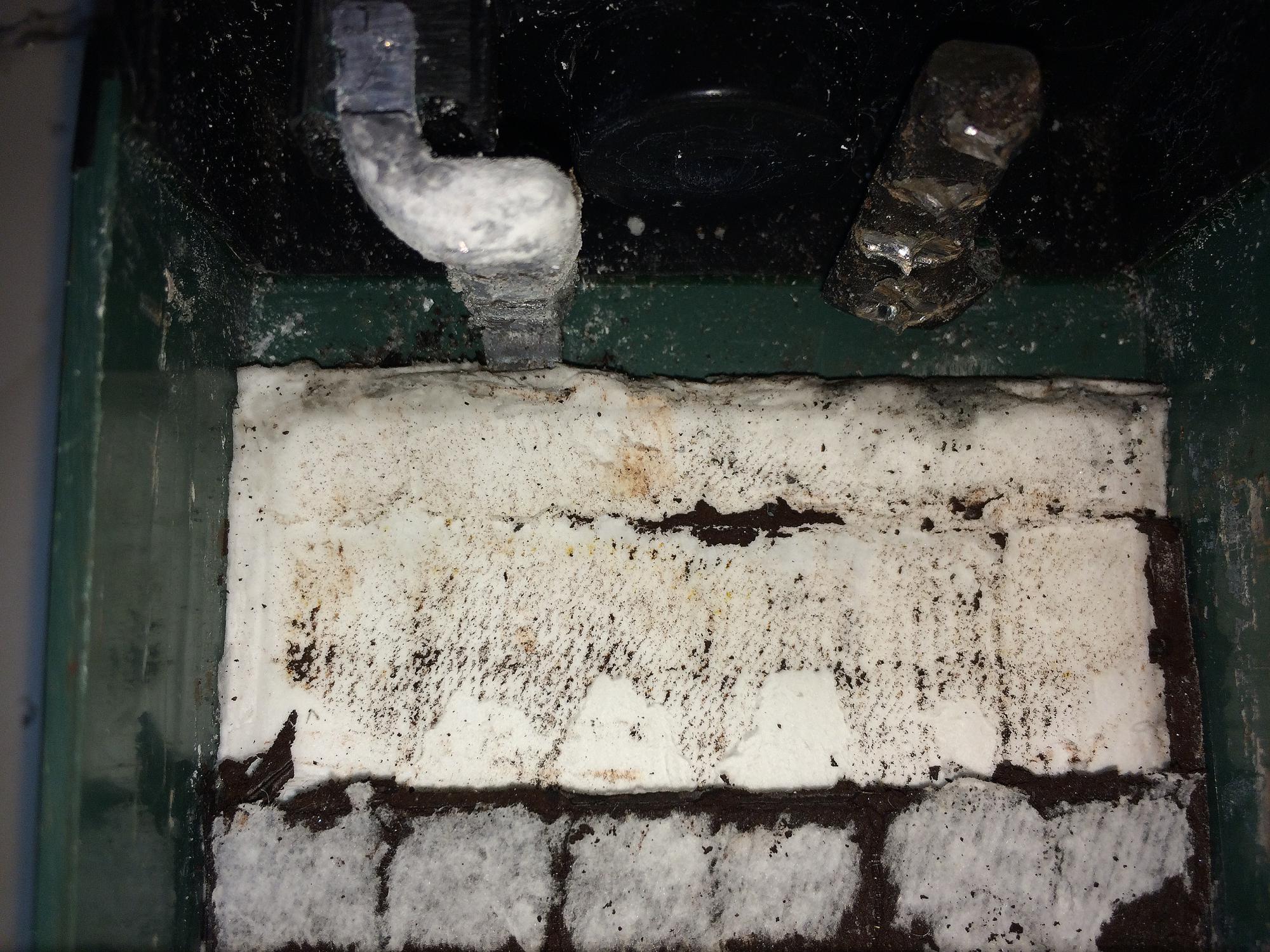

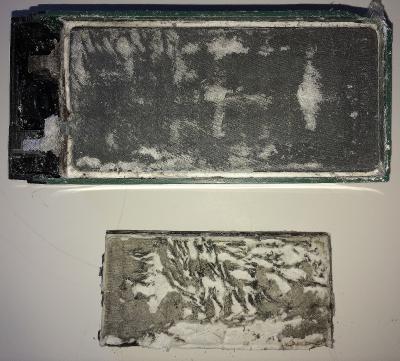

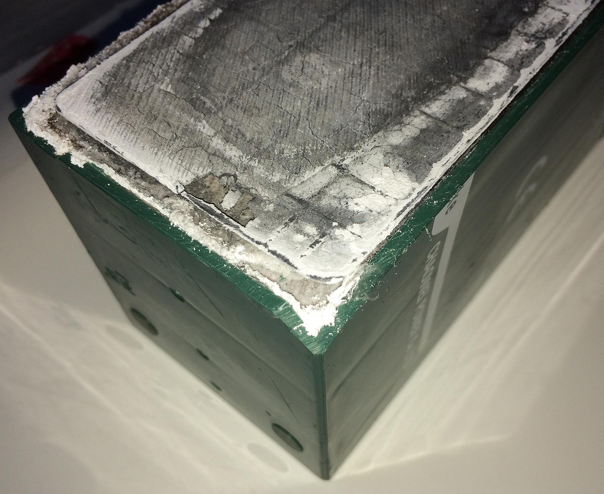

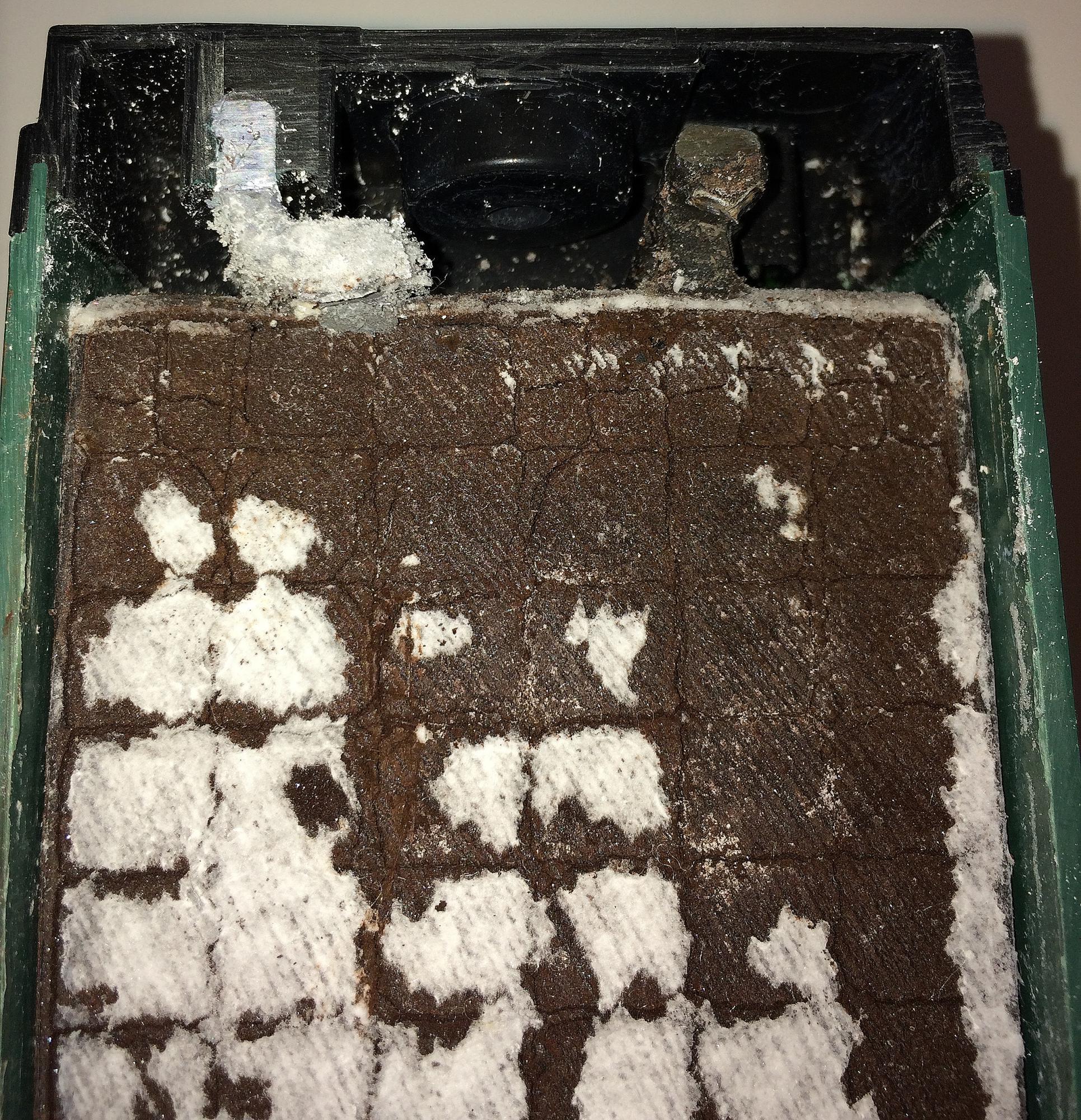

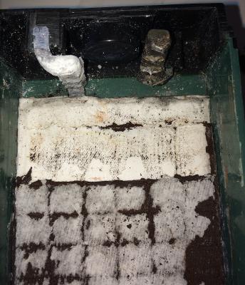

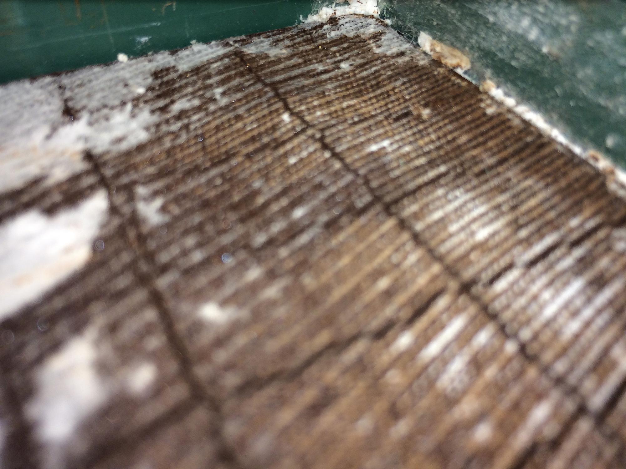

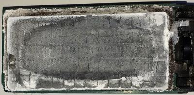

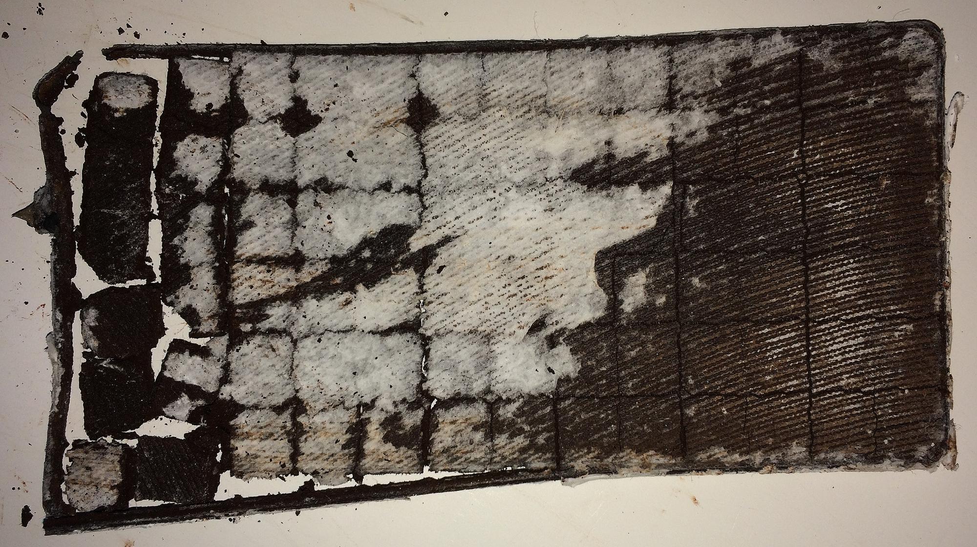

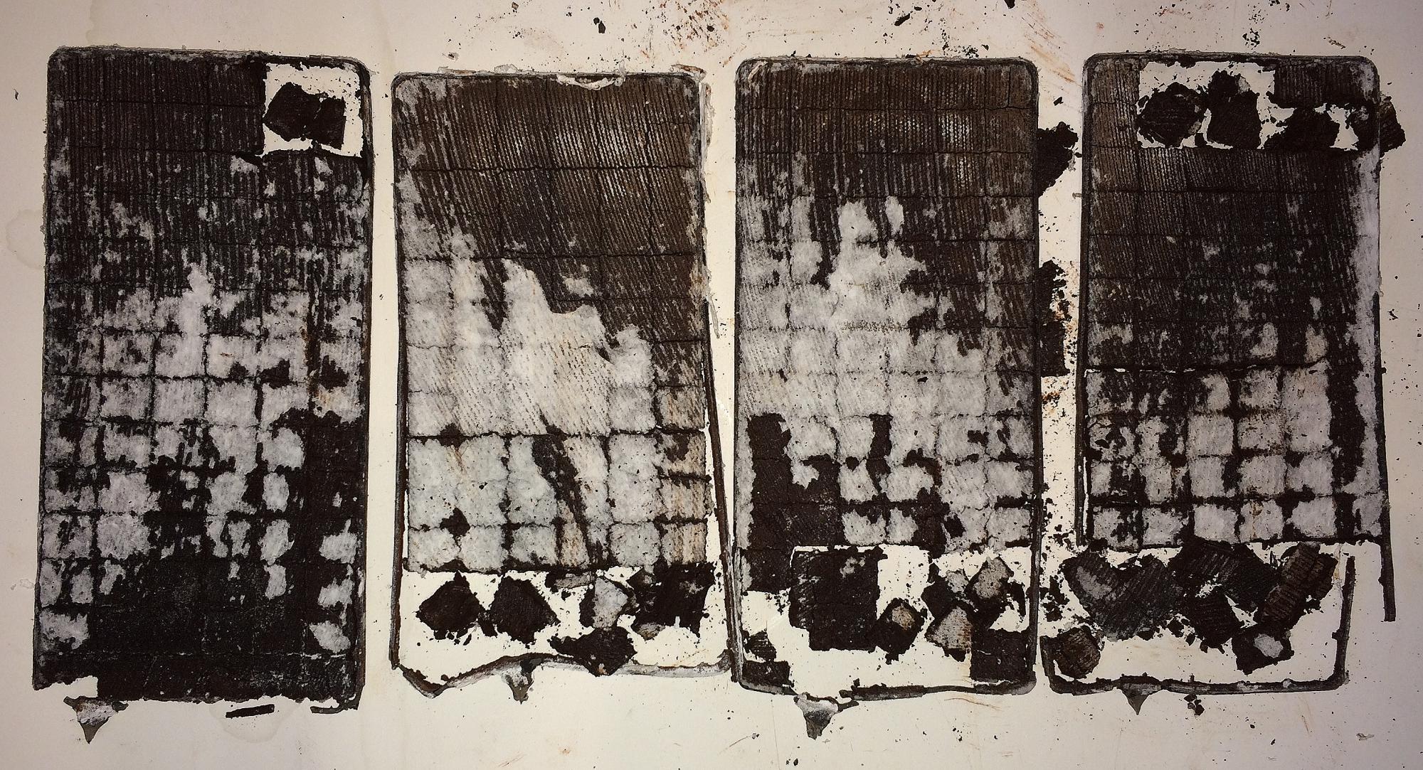

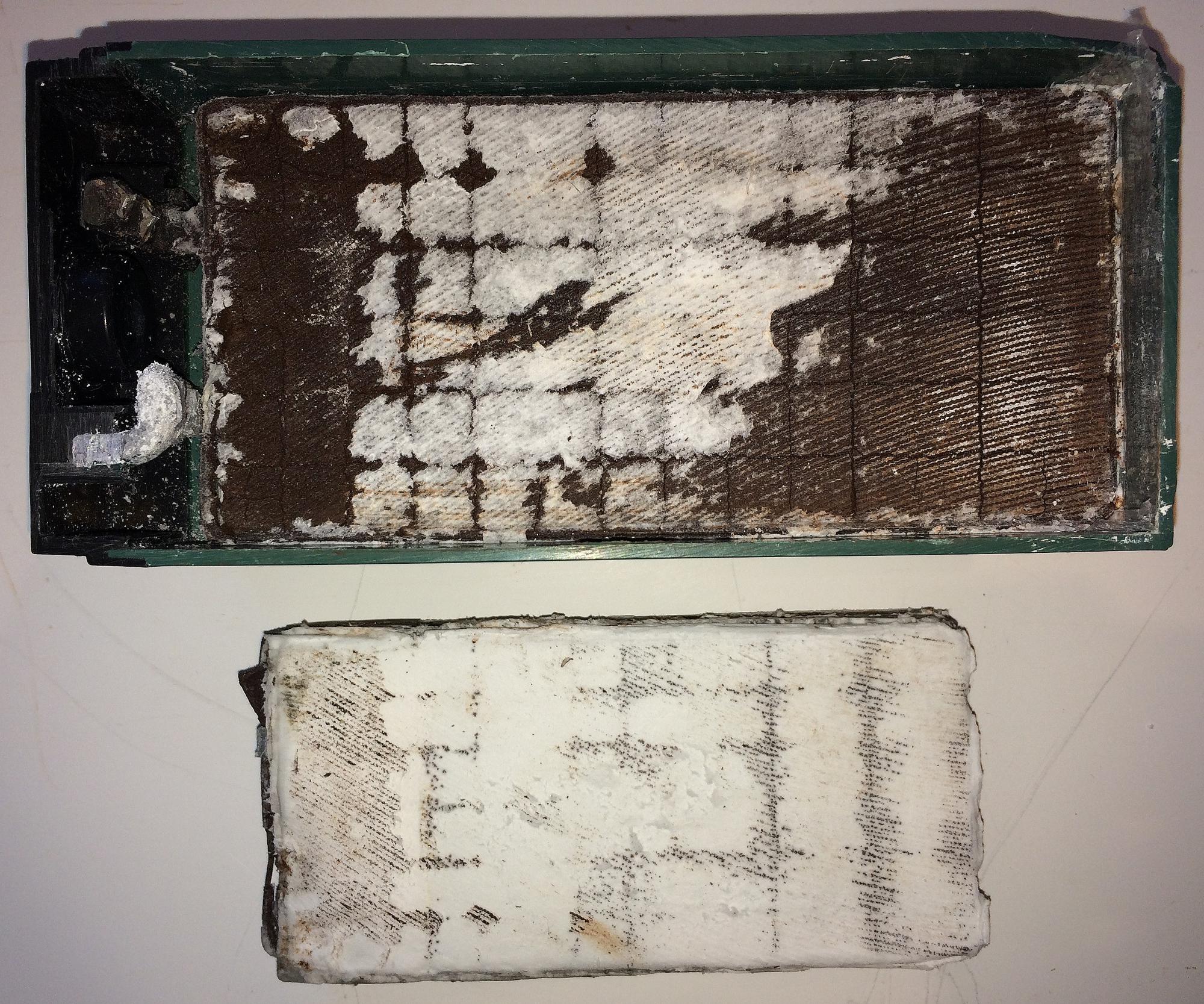

И так. Прошло время, НРЦ на проблемной банке упало до 0,915В.
Настала пора "раскладывать по полочкам" пластины и внутренности гелеевого АКБ.
После простоя/отстоя наружная часть вскрытой банки покрылась "инием".
при легком прикосновении, он почти рассыпался в пыль, но не весь. см.фото

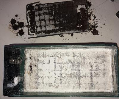

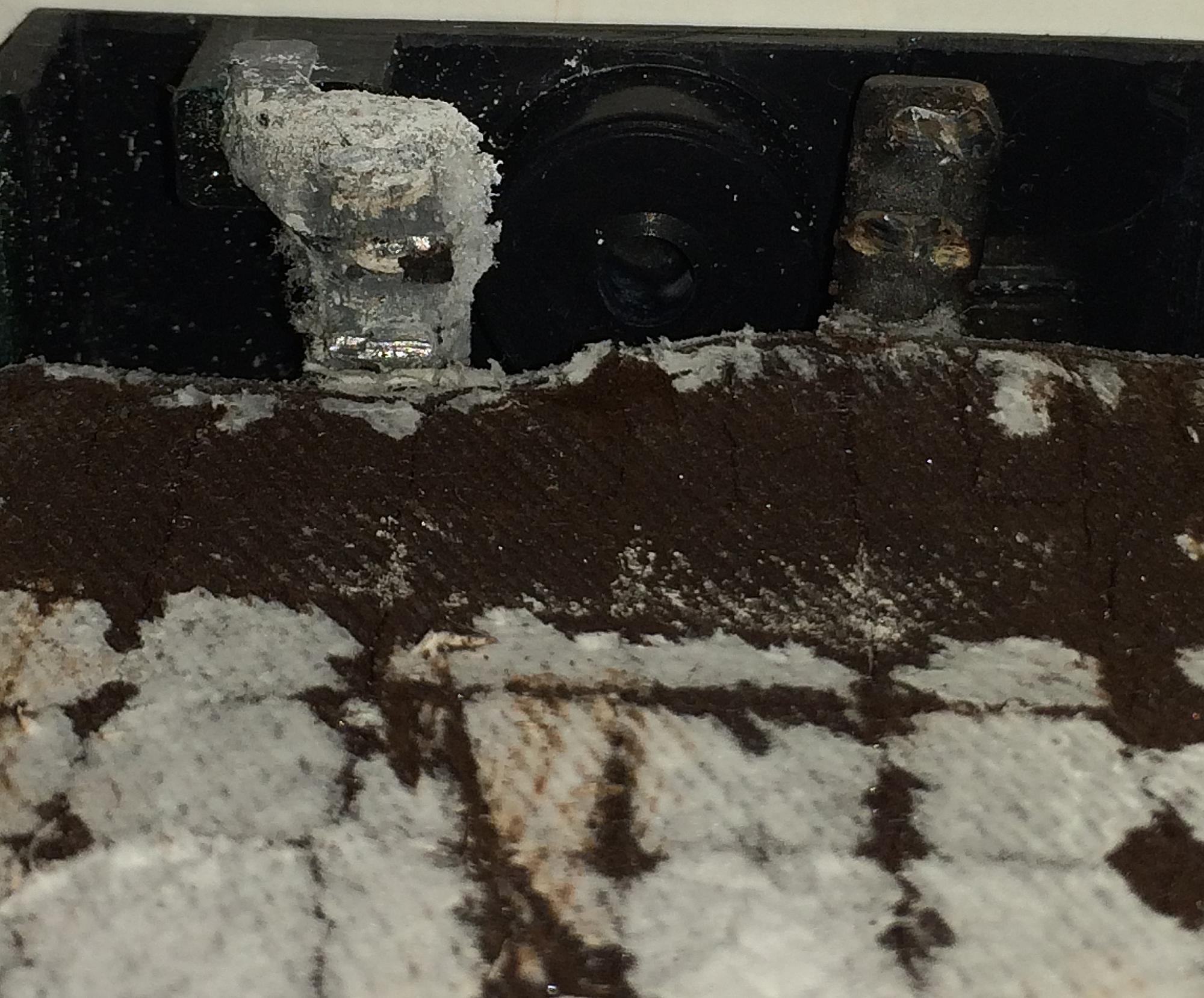

1.
на мостике/перемычке, было похоже на  что-то такое. частично и осталось

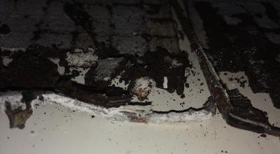

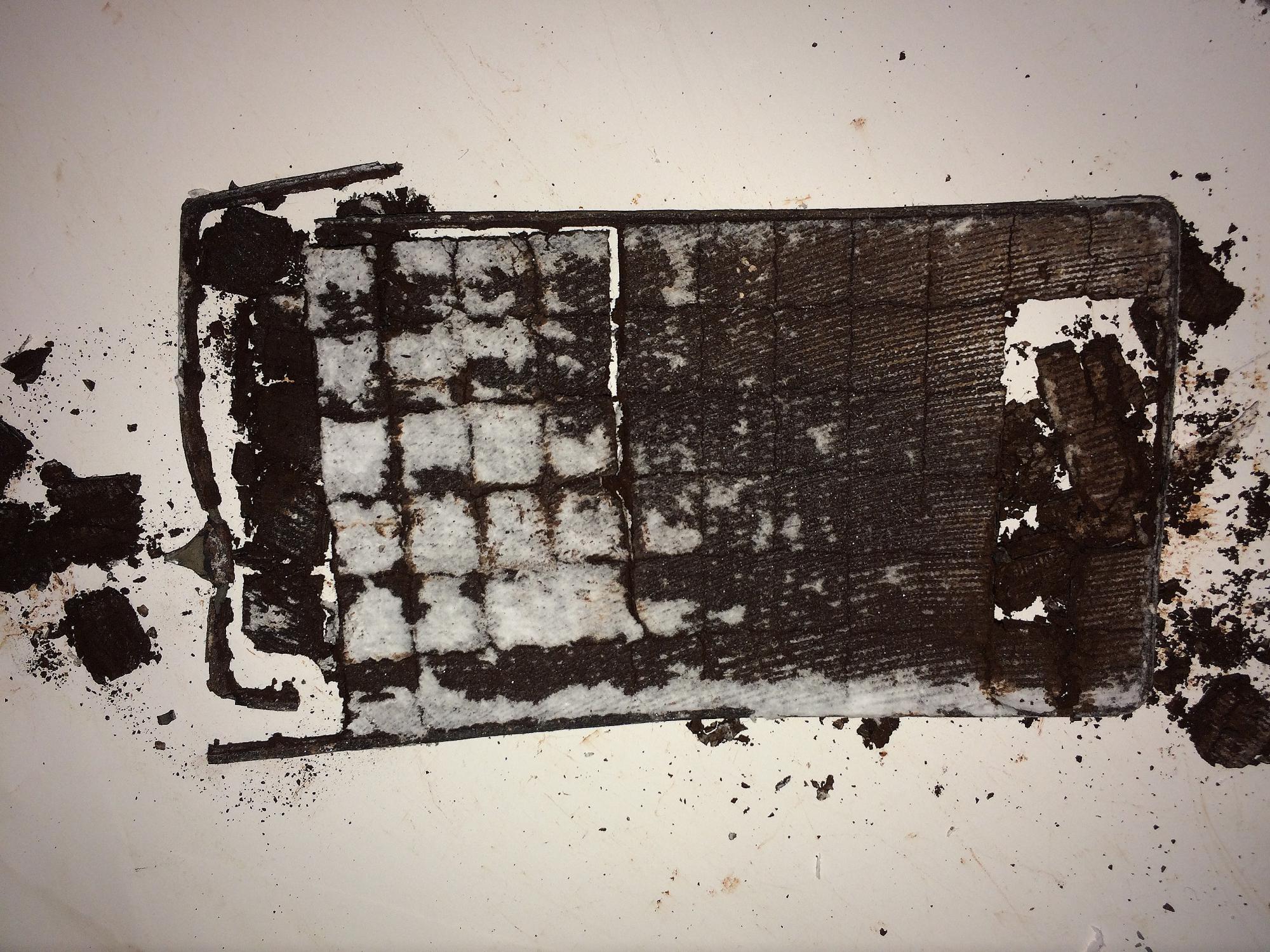

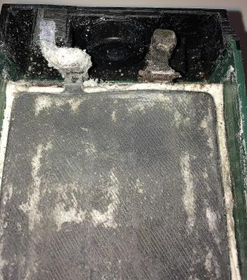

2. "первая минусовая" - мат - "первая плясовая" - мат.
а вот тут уже хорошо видно вторую минусовою - она в лучше состоянии, чем "+"
и не касается корпуса

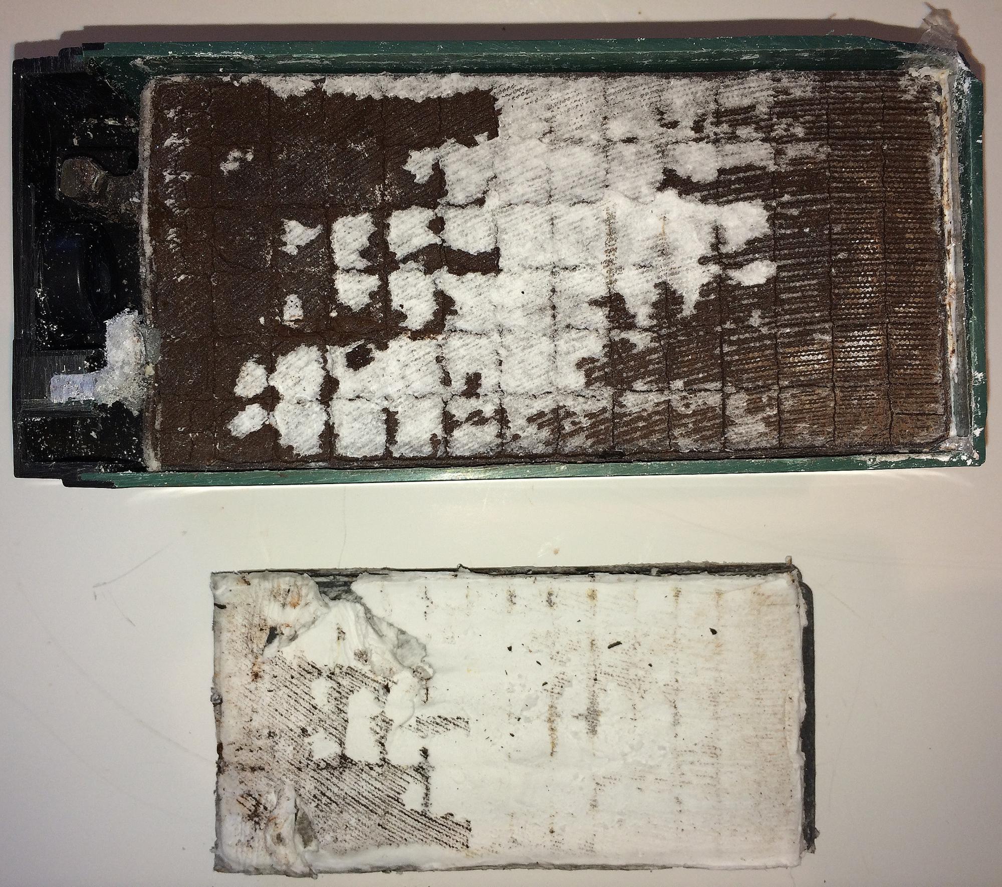

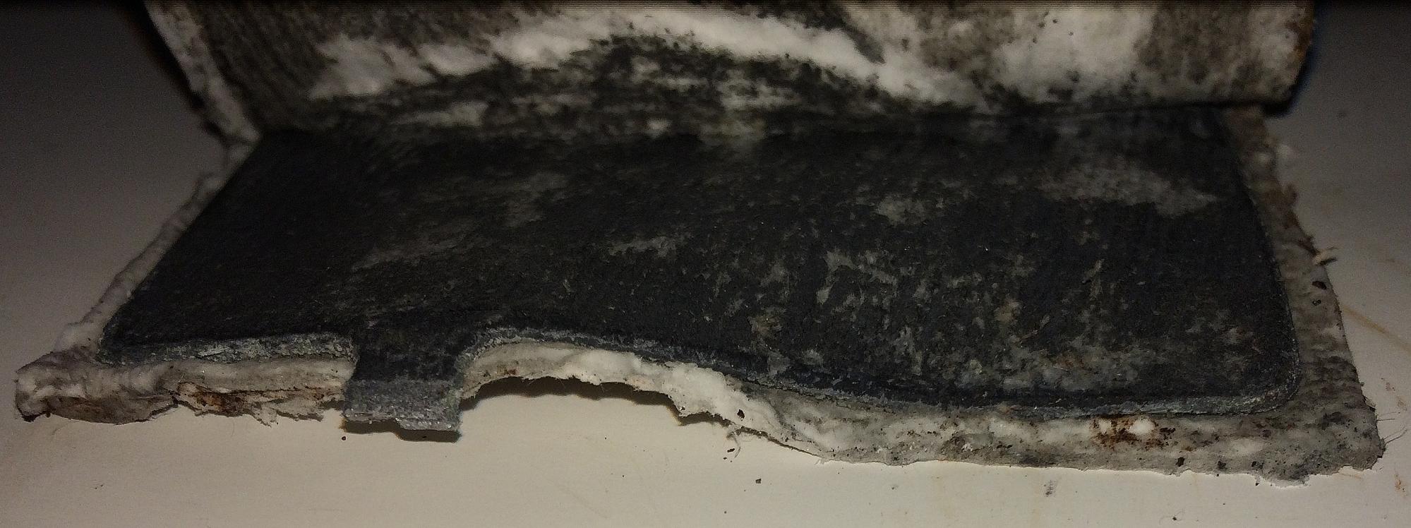

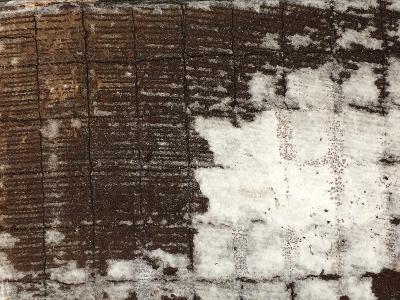

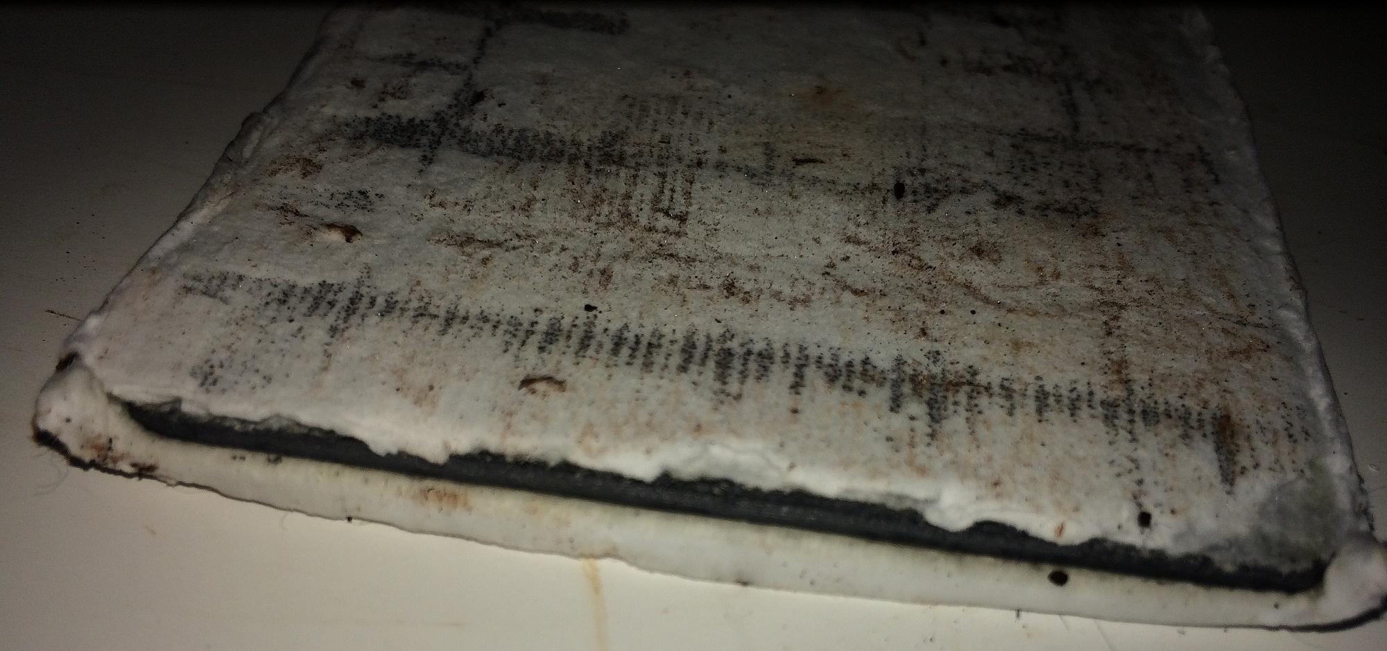

3.
вторая "-" - мат - разбухшая и выгнутая вторая "+" ( сухой шоколад) + "касание?"

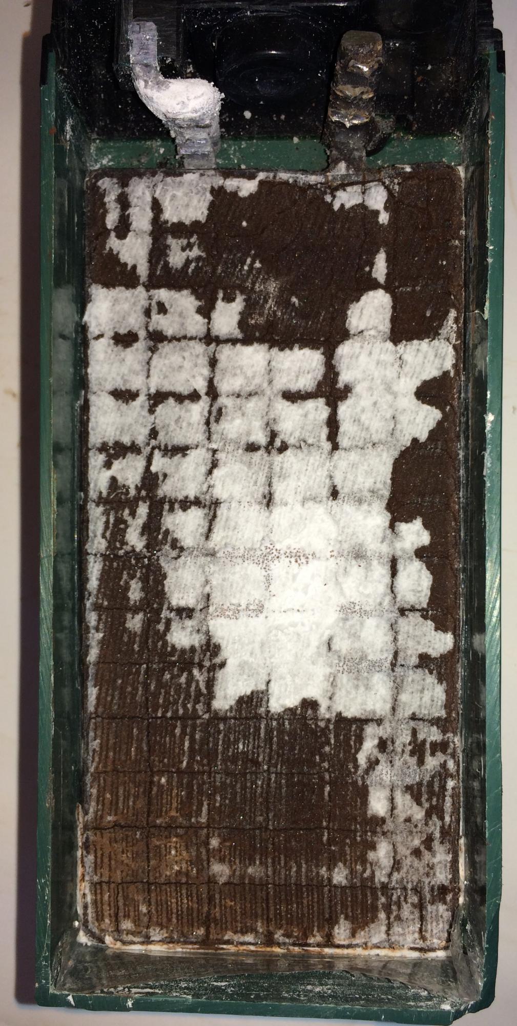

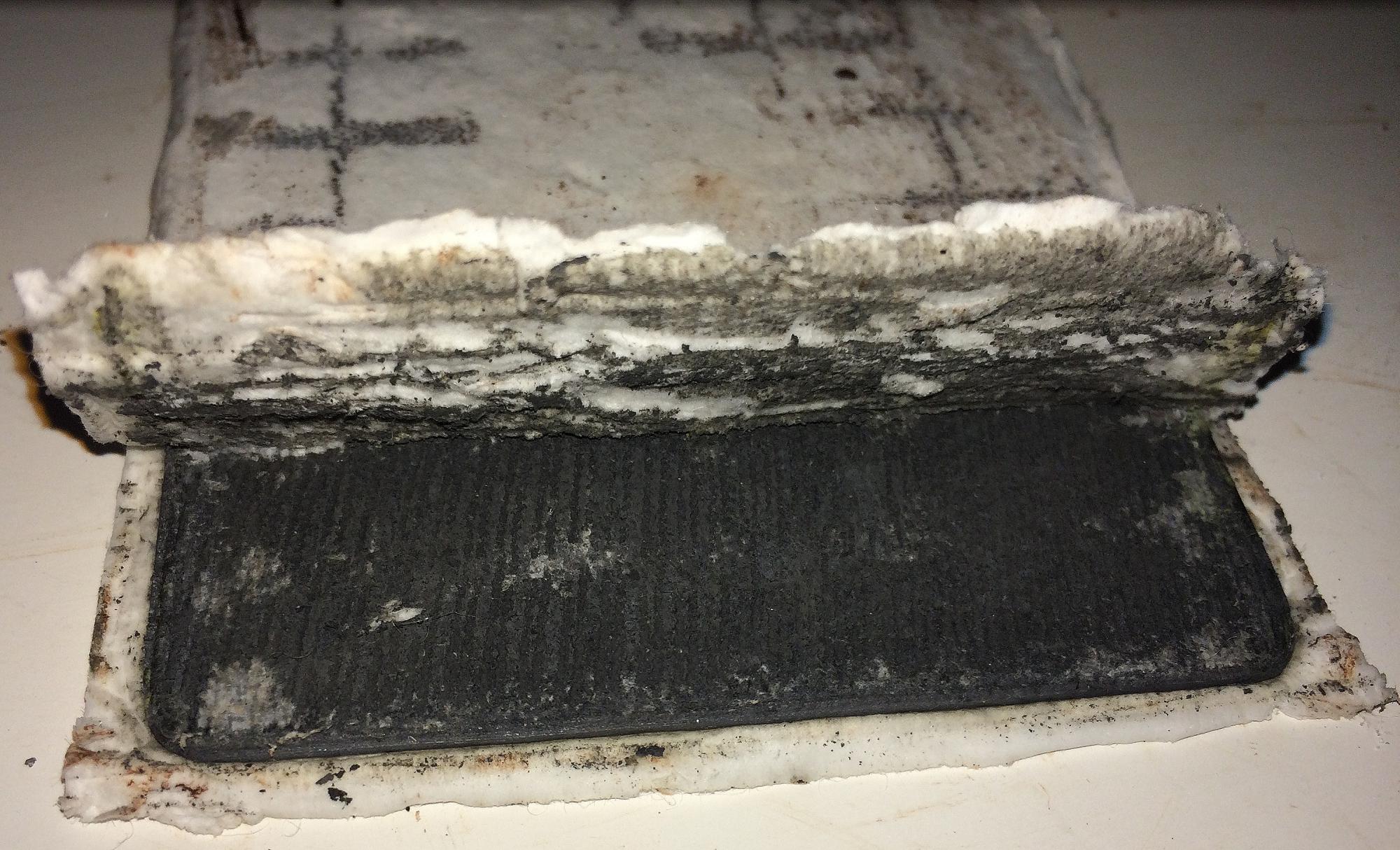

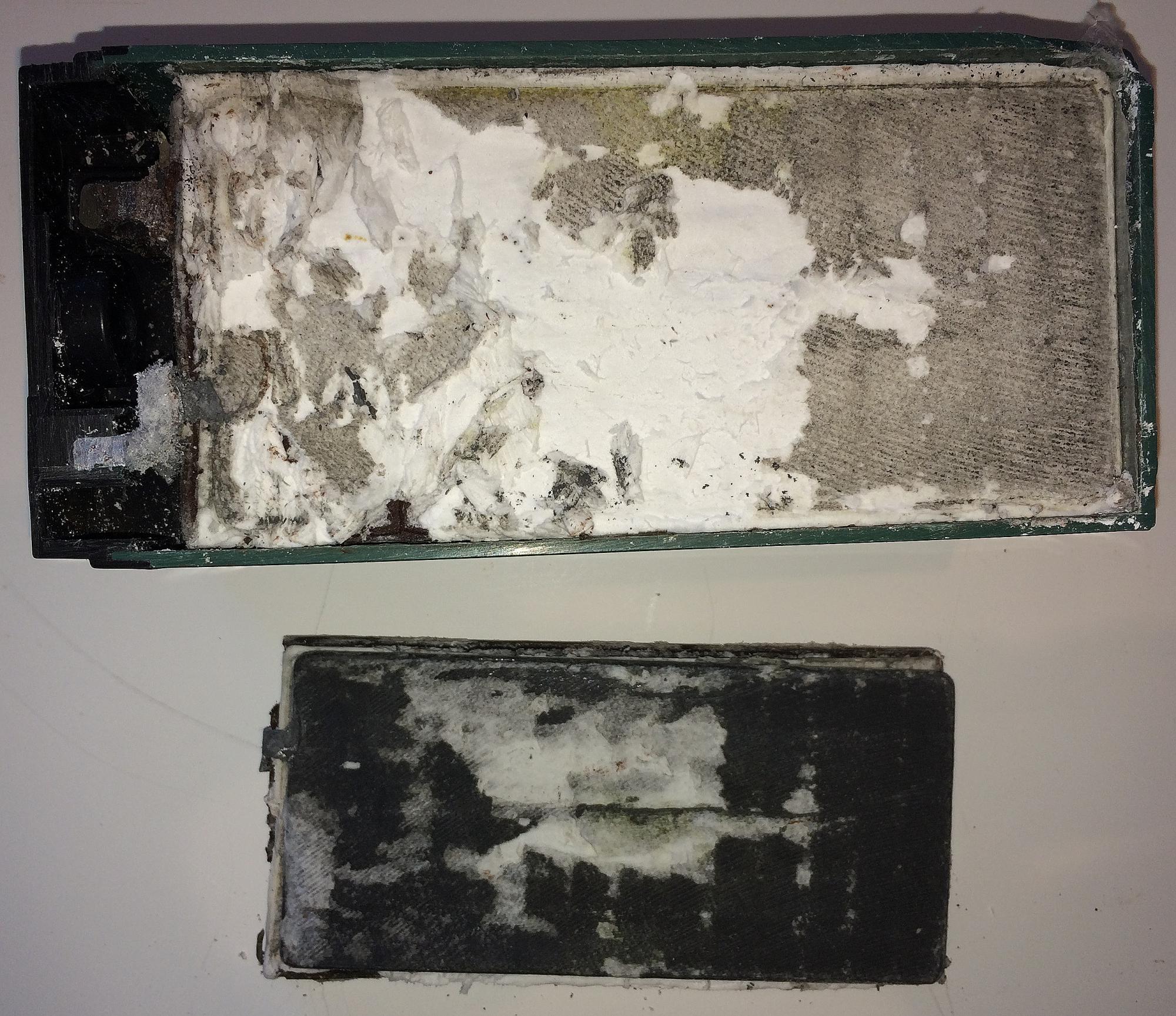

4. следующая "парочку" и опять "сухой шоколад".

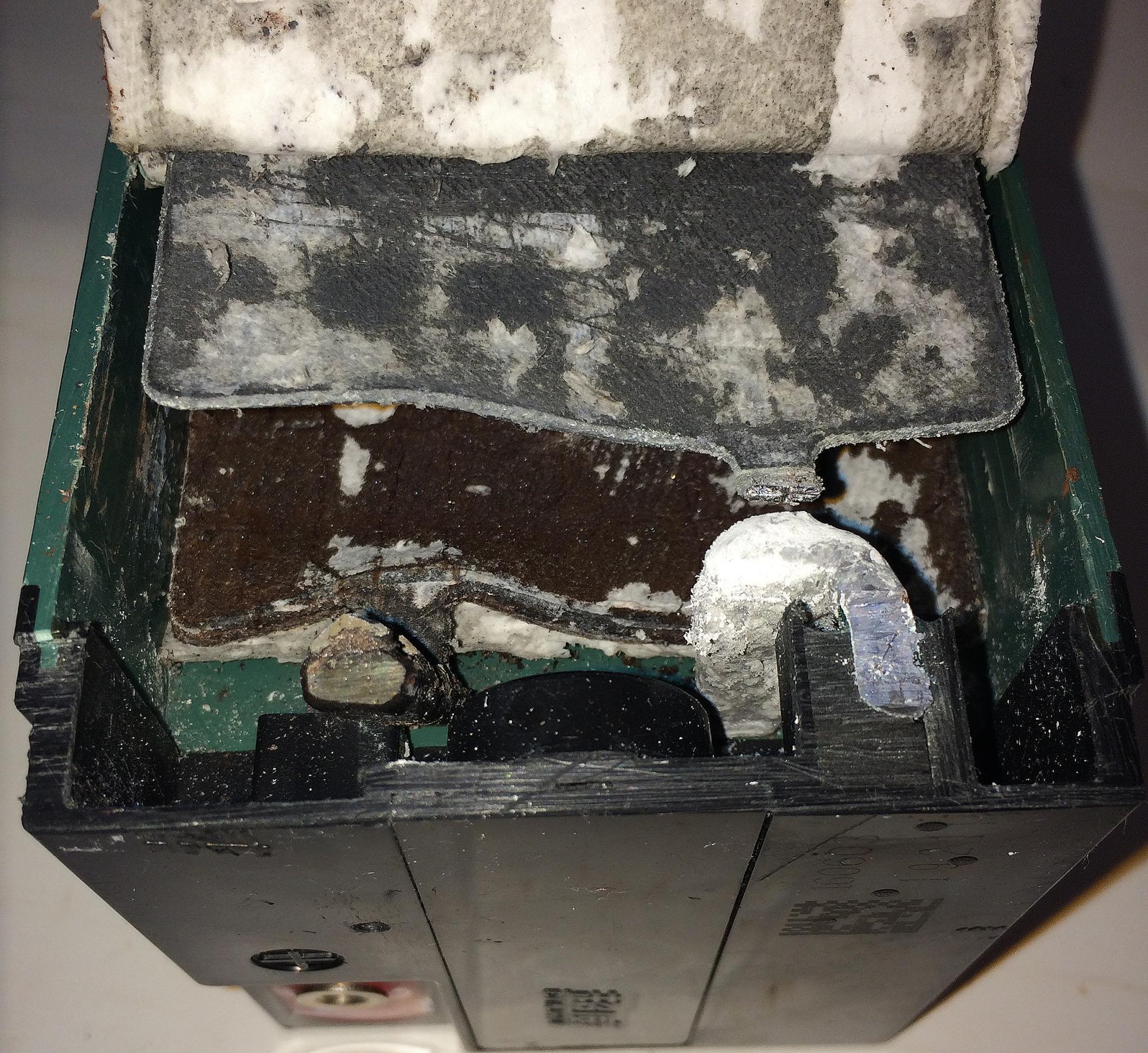

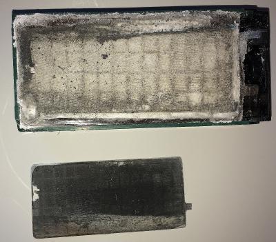

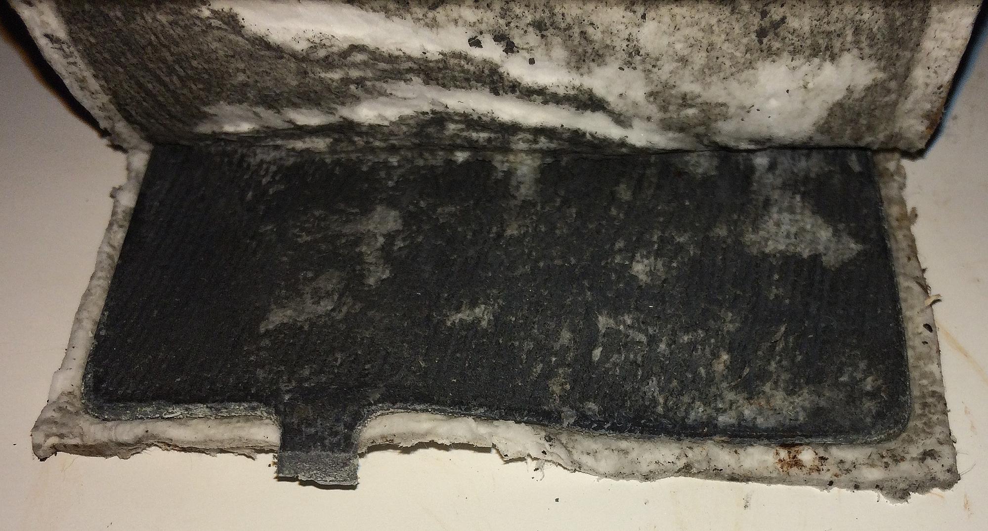

5.

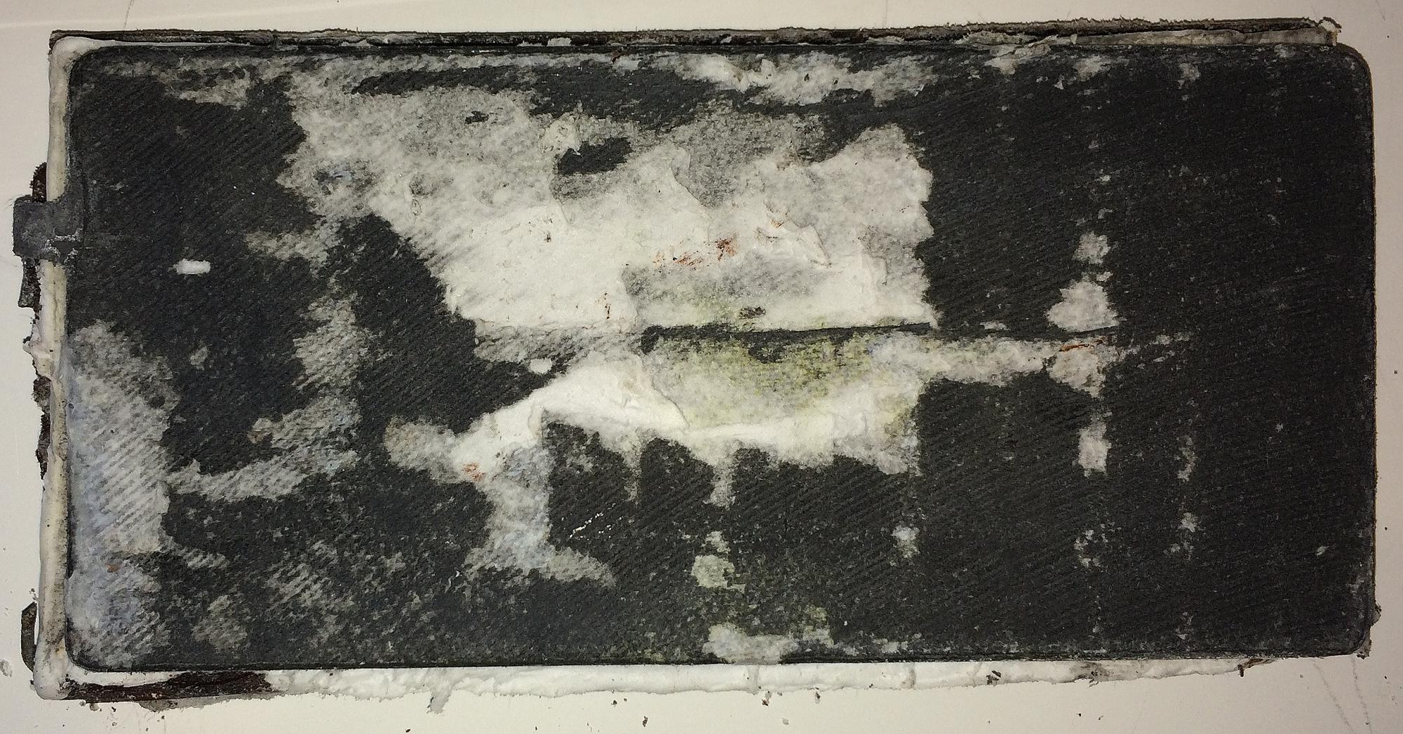

дальше, тоже самое, но с ухудшением; вздутие в верху и низу "+" пластины. труха с свинца. - "средненькая" плюсовая
6.

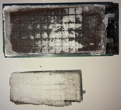

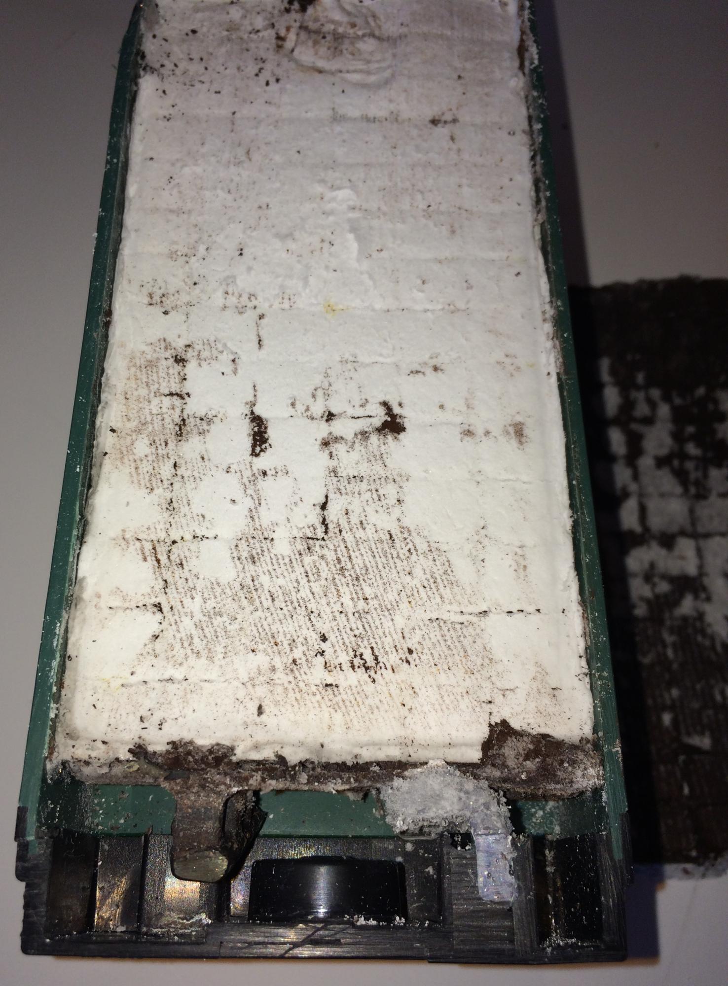

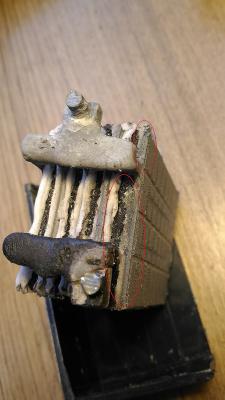

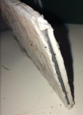

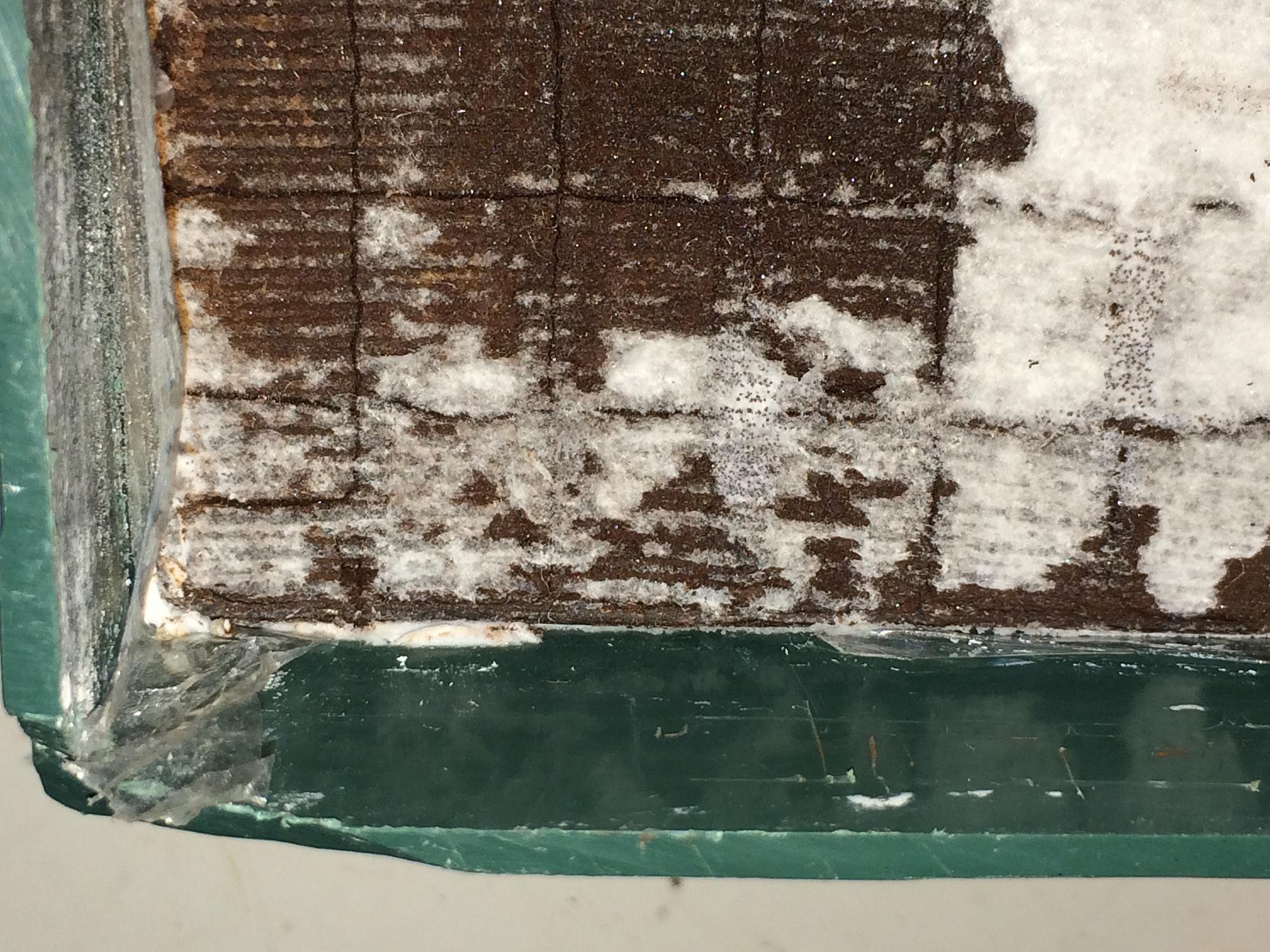

"вытянул целиком упакованную" в стекло маты минусовую.  по внешнему виду она с низу не плохо выглядит, а вот верхнюю её часть, плюсовая соседка "под рихтовала".

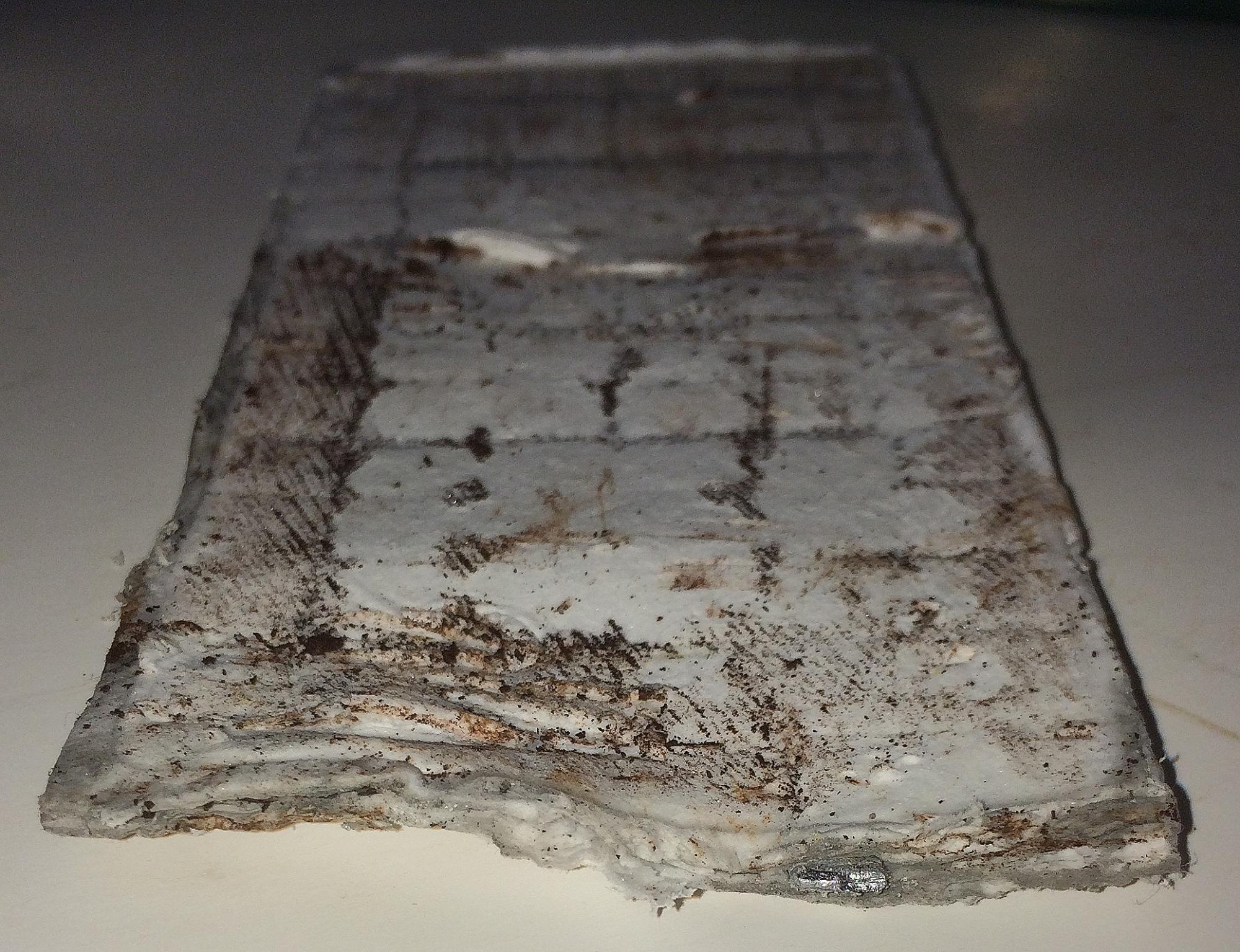

7.
Ещё один шоколад, изгиб, труха.

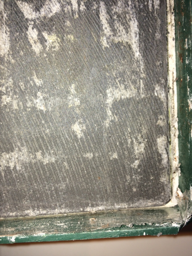

8.
"Финиш" и возможная причина? само разряда .....
Cyberpapa
[user]ivinn[/user], респект, буд-то в художественную галерею сходил - куча интересных фоток.
Не заметил ошметков стружки, болгаркой пилите ?
