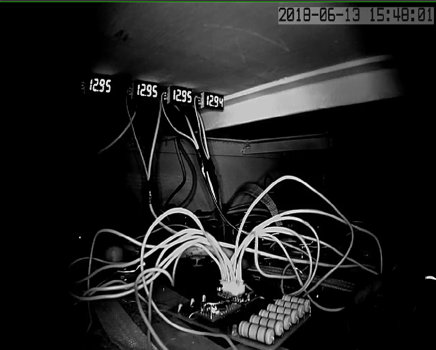

Раньше я не допускал их разряд, как только напряжение на каждом опускалось до 13В я разряд прерывал, переключался на сеть. Думал, что сберегу батареи на "по-дольше". Но как видно такой нежный режим им тоже не слишком полезен. Сейчас я опустил уровень напряжения при котором происходит отключение разряда до 12,4 на каждом. Каждый день они у меня разряжаются примерно на 20%. Посмотрю может такая легкая встряска каждый день им будет более полезна, чем постоянное заряженное состояние. Вот сейчас на каждой паре моих АКБ такое напряжение

Они разряжались. Может как раз раз в месяц-два и разряжались, то свет аварийно отключали, то я специально сеть отключал. Не на 50%, но процентов на 30-40 разряжались раз 8-10 в год. Я и нашел один убитый АКБ после одного такого разряда, напряжение на нем скатилось быстрее всех. Притом он стоял запараллеленный с другим однотипным АКБ - Challenger, тот оказался живой, а DELTA умер.
Я бы не сказал что там был постоянный наддув. Заряд шел только когда было солнце, программа периодически (где раз в 3-4 дня) включала режим выравнивающего заряда до 14,2-14,4В, потом переключалась на режим поддержания не ниже 13В. В остальное время когда не было солнца, ночью например, они стояли без подзаряда 12,8-13В это просто НРЦ.
