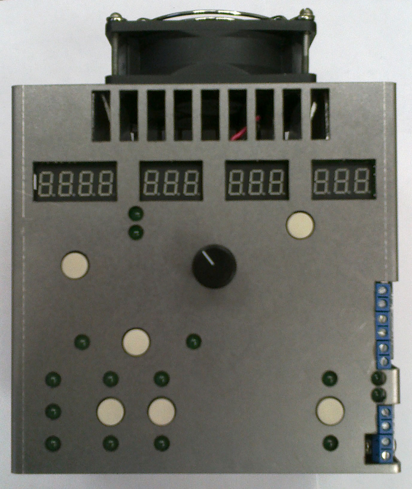

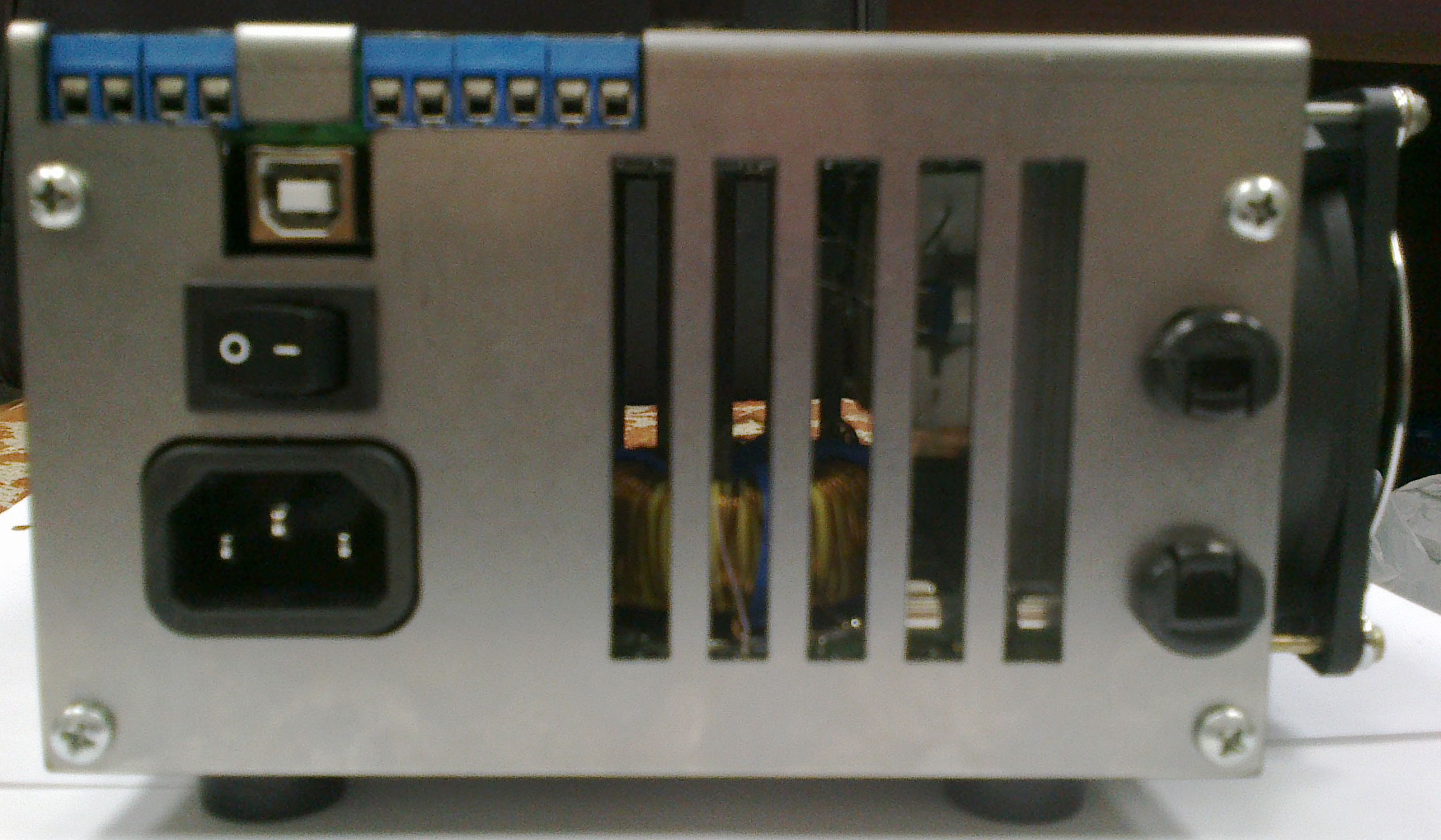

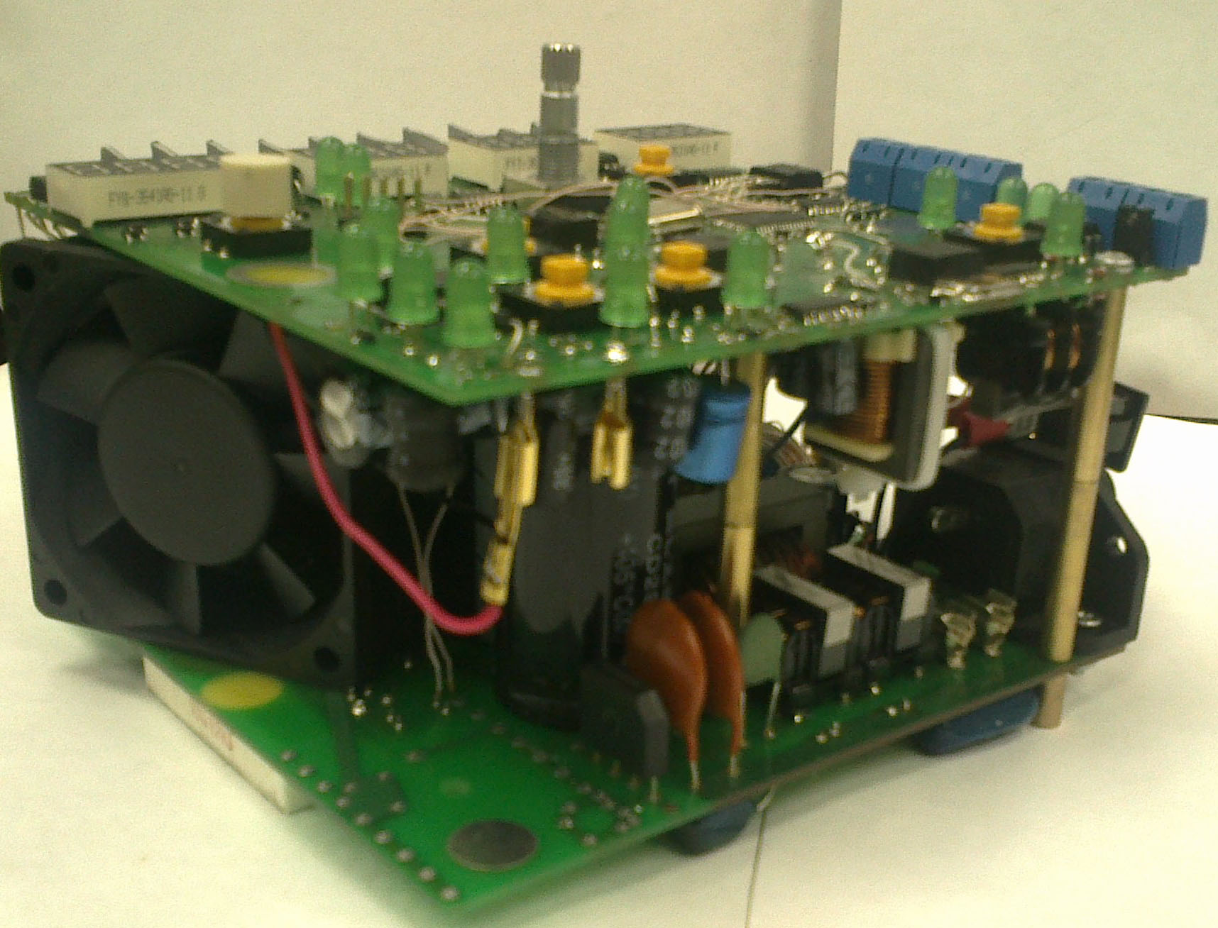

Приветствую всех!
Предварительный результат работы по созданию новой модели Пчёлки. Размер корпуса 144х144х86 мм.
Продолжение следует.

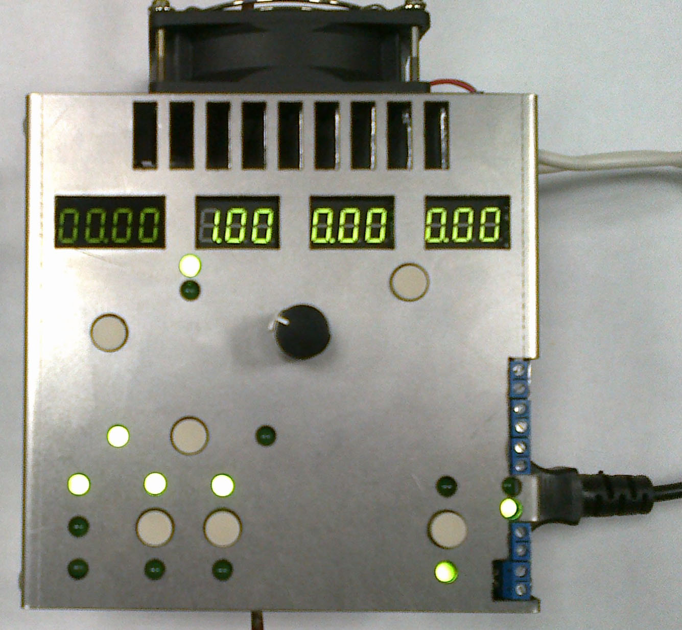

Успешное включение. Оценка действия светофильтра слева на индикаторе напряжения.

cfm
Это уже серьезный прибор,. Alex_Pchelkin что с программным обеспечением, что будет доступно пользователю в настройках программы?
Еще вопрос по вентилятору, он всегда будет крутиться или только при максимальных нагрузках, да и еще если вентилятор остановиться то произойдет ли перегрев или предусмотрена защита?
Alex_Soroka
Цитата: Alex_Pchelkin от 01 Дек. 2014 в 12:21
Успешное включение.
а как решается вопрос гальванической развязки ЗУ--Комп?
ведь у вас два блока питания - в ЗУ и в Компе, будете их требовать включать синфазно в 220в?  ;-D

Alex_Pchelkin
Вентилятор(ы) управляются плавным напряжением. Контроллер управляет схемой импульсного понижения, которая выдаёт 0-12В для вентилятора. В радиатор ввёрнут температурный датчик, точнее терморезистор. По нему контроллер оцифровывает температуру радиатора и затем решает, как управлять охлаждением. Можно организовать на выбор разную политику охлаждения.
USB не изолирован гальванически от земли контроллера устройства. Но, конечно, гальванически изолированный от питающей сети, а так же от корпуса устройства. Никакого отличия, как если мы подключаем к компьютеру принтер, даже разъём тот же. Да, при масштабировании нельзя одновременно использовать больше одного usb подключения. Но для связи между собой, устройства используют уже изолированный I2C, далее мастер usb ведёт обмен данными. Больше подключений не нужно.
