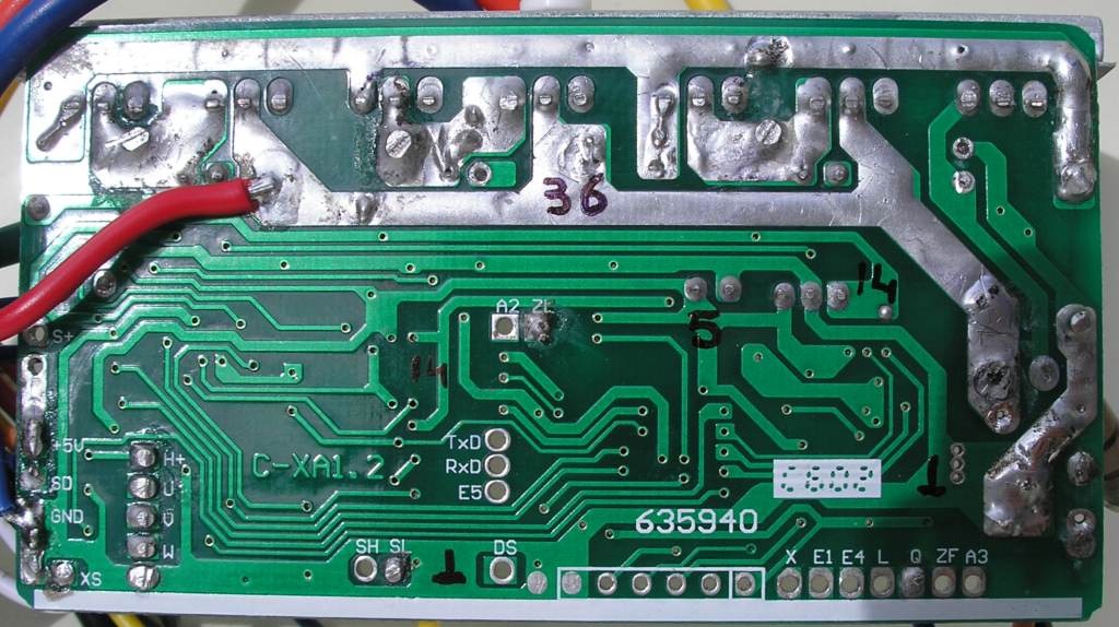

vpk8
Цитата: edw123 от 29 Окт. 2015 в 14:49
У меня ku-63 оттуда - нет даже разъёма такого, а второй похож на ку-93, но не с елайфа - тоже нет переключателя. Пробовал на плате искать сигналы - ничего похожего не удалось найти :( Поэтому и пытаю всех, кто имеет - может удастся "по их следам" и в моём найти.
Если у Вас ku-63, то у него на плате есть точки TxD и RxD, вот они и есть 60 и 120%.
А это сайт про ku-63:
http://www.avdweb.nl/solar-bike/electronics/ku63-motor-controller.html
Сошел с дистанции ...
Этот сайт мне хорошо известен. И даже там нет ни сло ва про переключатель. :( И на их схеме нет. Зато есть сделаный на ардуино собственный переключатель фиксированных скоростей.
ПРо рх-тх сейчас не вспомню - пробовал или нет, при следующей разборке попробую ещё разок...
Slider
Извиняюсь что влезаю, а что на них подавать, от E5?
vpk8
Замыкать на "землю" GND.
FobOrgan
у него на плате есть точки TxD и RxD, вот они и есть 60 и 120%. Замыкать на землю
Точно так и есть. Хотя надписи RxD и TxD обычно говорят о другом. На более продвинутых контроллерах туда подключается передача данных с LCD экрана. Это видимо от прошивки зависит. В любом случае попробовать стоит RxD вход и если его замкнуть на землю и посмотреть изменится ли скорость - ничего плохого не произойдёт. А если изменяется то и TxD попробовать.
