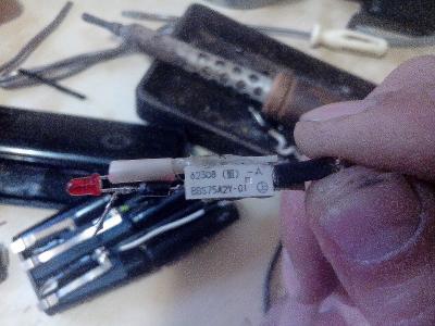

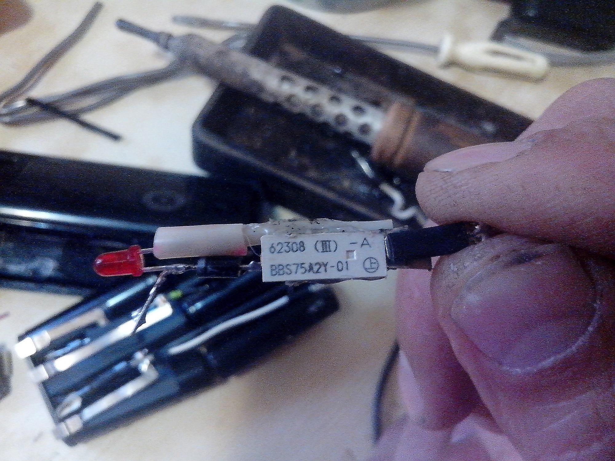

ТолЛян
Кому нибудь попадалось такое?
Взята из батарейного отсека от рации "кенвуд". Хотелось побольше о ней узнать , но в енете нечего не нашёл.
