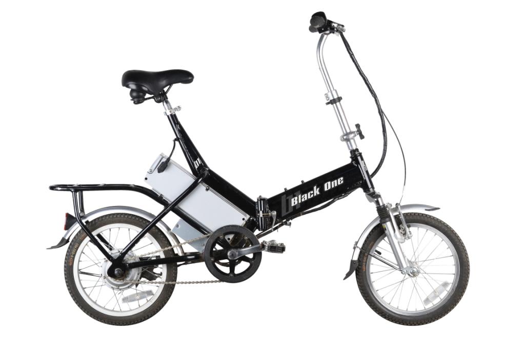

Всем привет!
Может знает кто что за мотор у этого колеса на элвелике? Называется он  Black One EZGO.
оно DD или редукторное?
Север
Скорее всего редукторное

lmvlmv
Цитата: Эдуард Трезвый от 16 Фев. 2015 в 19:46
Всем привет!
однозначно редукторное.
Самокат Black One P-600
