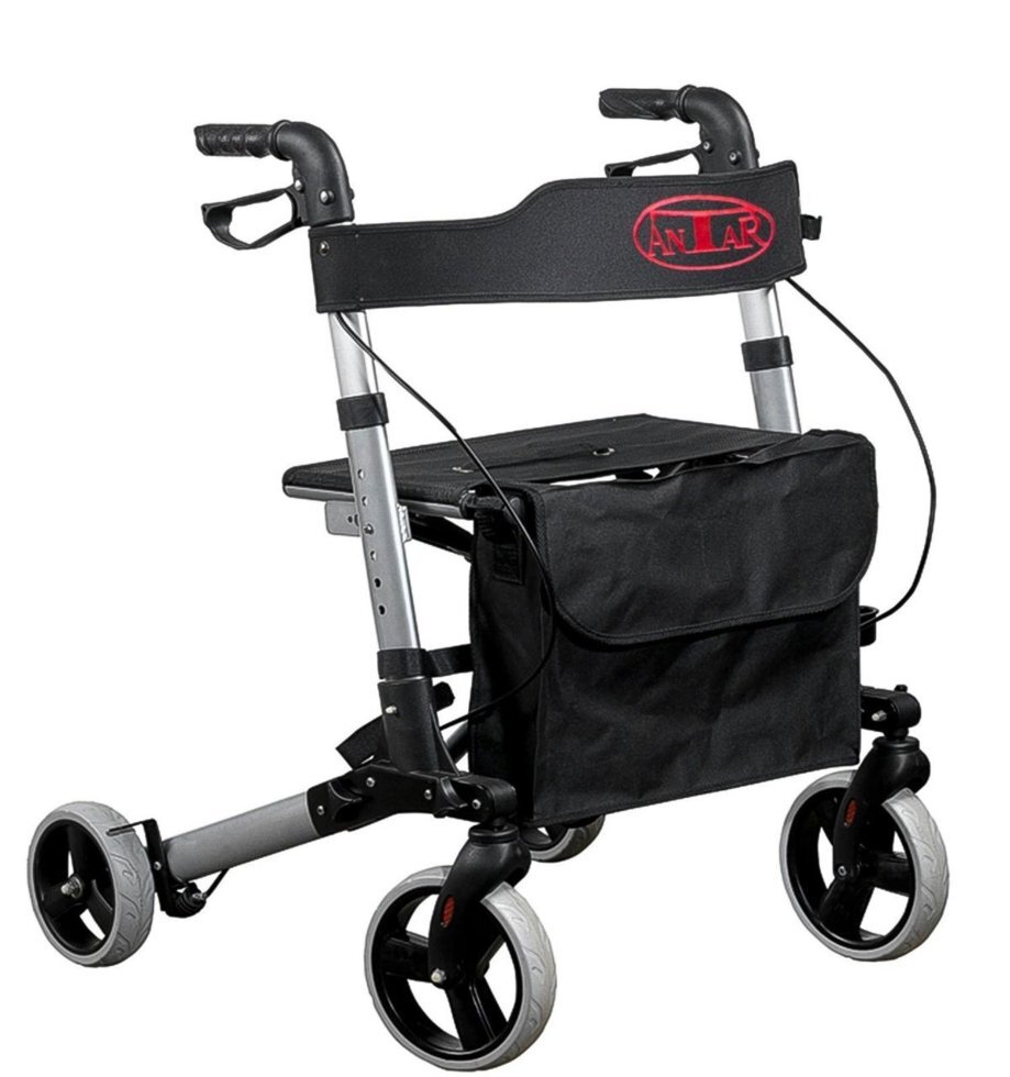

Uzer-cyclist
#341
Здравствуйте. Можно и мне высказаться. Может и не права. Сужу об роляторе со стороны ходунков и помощника - тележке для похода в магазин за продуктами. Застревают - буксуют передние колеса. точнее колесо - даже без груза. Передние колеса не статичные и крутятся вокруг своей оси. как им захочется. Если в ямку одно из колес попадет и встанет горизонтально. то ролятор и взбрыкнет. Первый раз выехала за ним за продуктами и не по гладкой дороге. Взбрыкнул и я за ним. Не ожидала от него такого подвоха. Хорошо. что он был не нагружен. Пришлось тогда на дороге поднимать нетолько меня. но и продукты. Это видео и езда на электроном роляторе хороша езда  дома.
