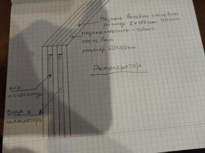

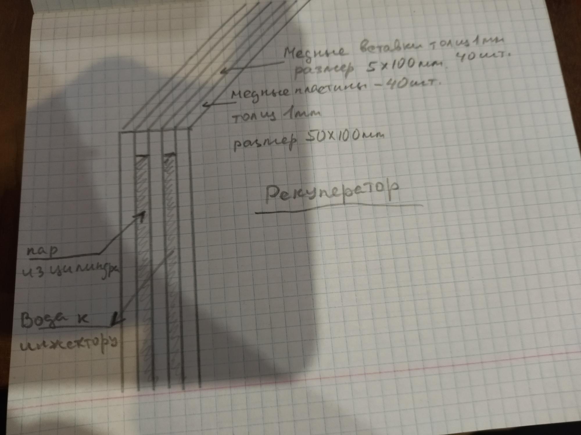

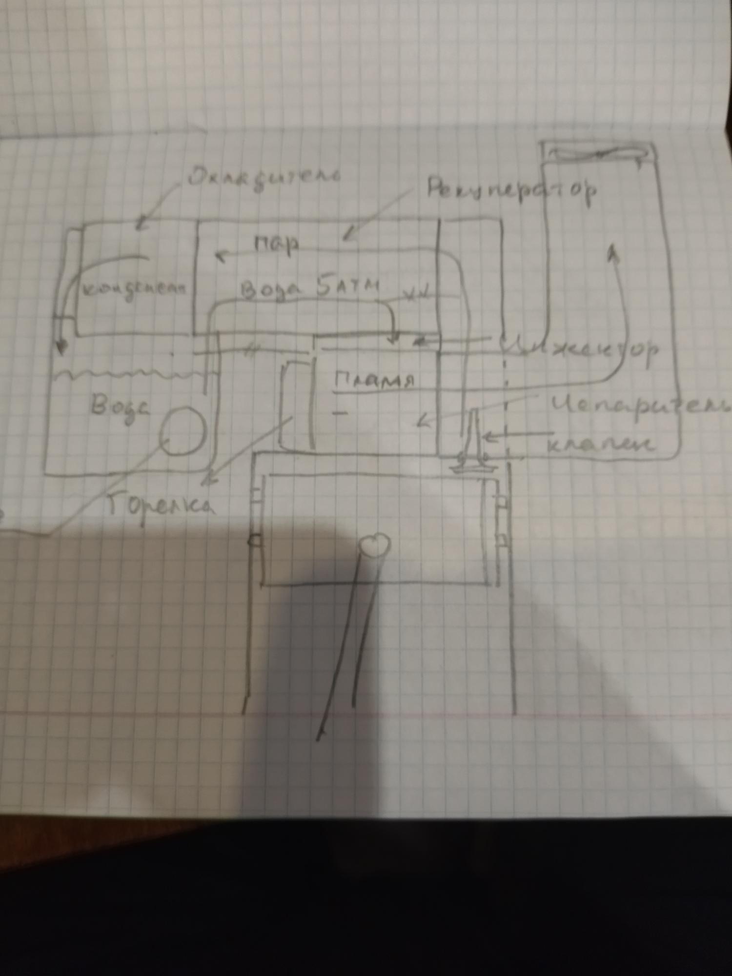

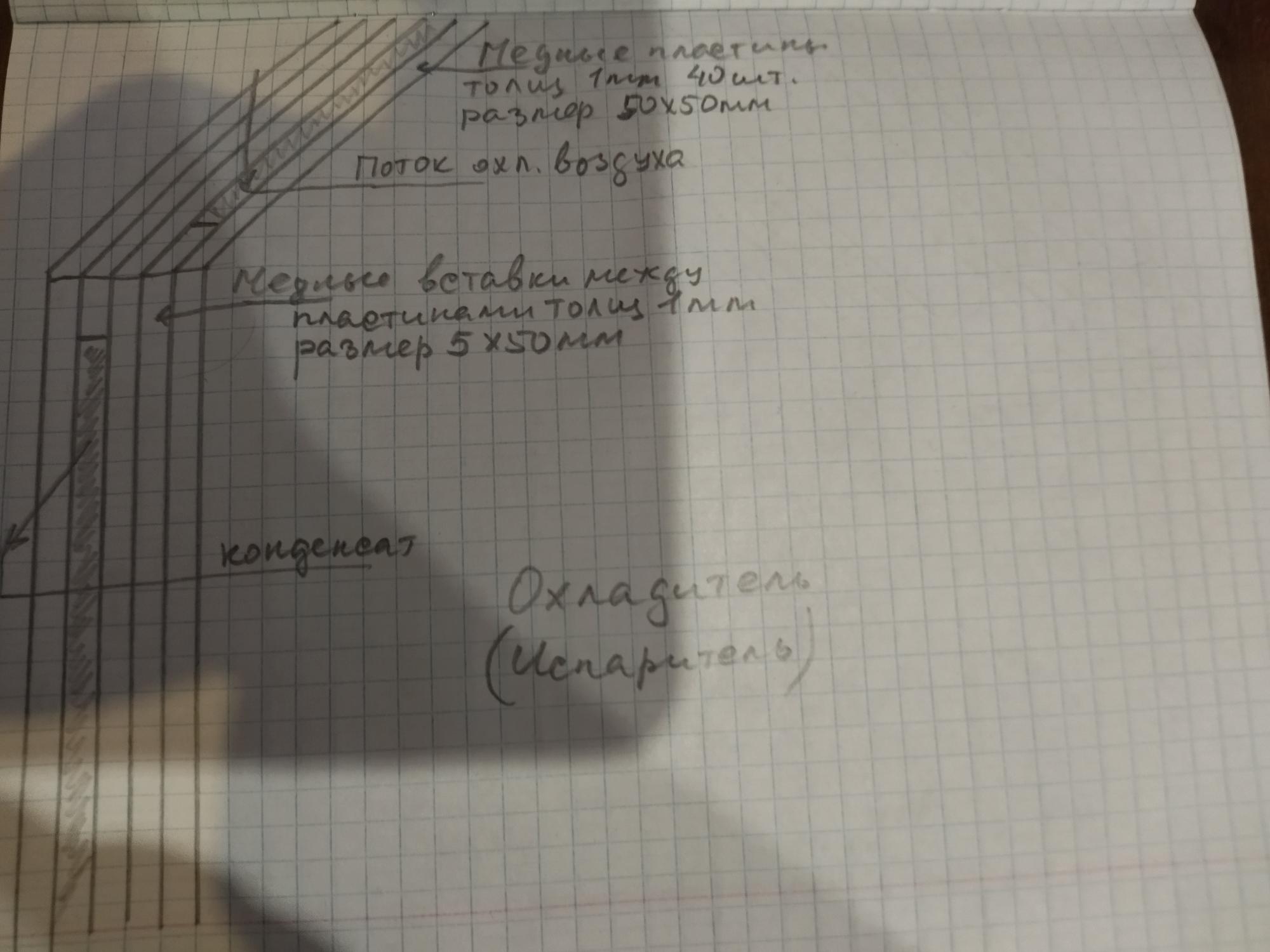

Вот попытаюсь еще раз объяснить. Теплообменники состоят из медных пластин, разделенных между собой узкими медными вставками. Которы
е образуют между пластинами узкий щелевидный канал. По соседним каналам проходят рабочие вещества, между которыми происходит теплообмен. Таких каналов может быть порядка 40 штук. Каналы могут быть встречно-параллельными, или перпендикулярными. Таких теплообменников нам нужно три, испаритель, рекуператор и охладитель. Также нужен инжектор (возможно, что и автомобильный подойдет), насосик для воды (с малой производительностью но высоким давлением, порядка 5 атм), емкость для воды. Забыл еще распред вал нарисовать, и ремень его привода. для управления клапаном.

SMILE1
Цитата: бурелом от 30 Июнь 2023 в 18:16Также нужен инжектор (возможно, что и автомобильный подойдет), насосик для воды (с малой производительностью но высоким давлением, порядка 5 атм), емкость для воды.
Зачем??
Особенность Стирлингов в полностью замкнутом объеме. Во время работы внутрь рабочего объема НИЧЕГО не впрыскивается и НИЧЕГО не выбрасывается.
Именно за счет отсутствия клапанов они такие надежные.
Цитата: бурелом от 30 Июнь 2023 в 18:21А ты мне не судья чтобы я тебе что то доказывал. Не нравится иди дальше.
Мои поздравления, похоже уже на 15й странице темы выяснилось что ты изобретаешь ПАРОВОЗ ))))

Ну конечно. Ты воду собрался в герметичный стирлинг впрыскивать, а я тупой потому что не могу протелепать нахрена это надо??? ))))))))))))))))))
Красавчег. Просто молодец.
