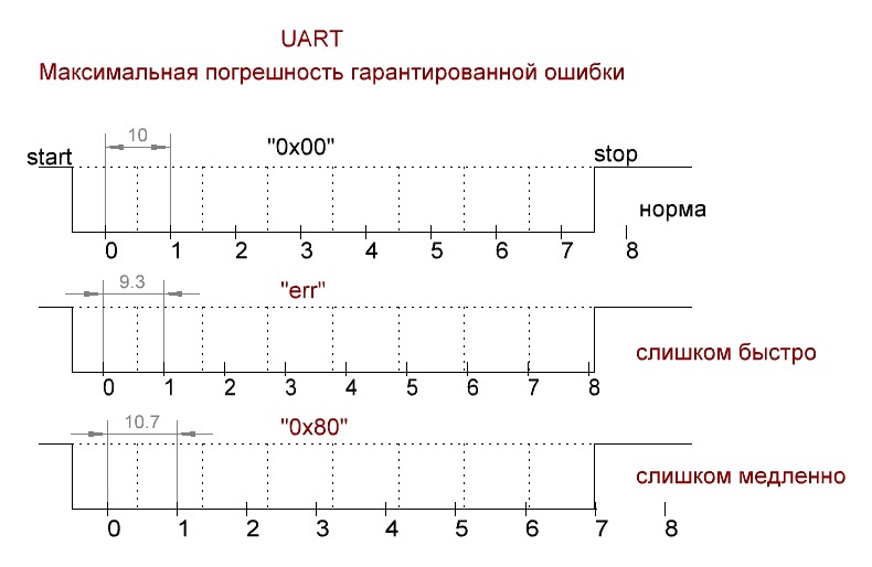

Мое мнение - RS485-UART оптимальное решение, поясню почему.
Ну не строго. Допускается довольно таки жирный разбег.
Ошибка частоты приемника +-7% относительно частоты передатчика дает гарантированную ошибку передачи (и это не смотря на прямоугольность сигнала и без учета джиттера).
Реально, при погрешности 2% UART уже может "подвирать", причем с честными глазами.
Везде, где применяется это безобразие под названием NRZ (CAN, USB и пр.) производится аппаратная подстройка фазы генератора по каждому перепаду сигнала, а что бы этих перепадов было больше вводят stuff биты, для разжижения последовательности нулей и единиц... и да же после этого оговаривают максимально допустимую погрешность 1.7%.
У UARTA нет ничего подобного, это просто сдвиговый регистр, который дергает проц при приеме каждого байта и выдает ему нечто, стыдливо прикрытое битом паритета (в лучшем случае).
