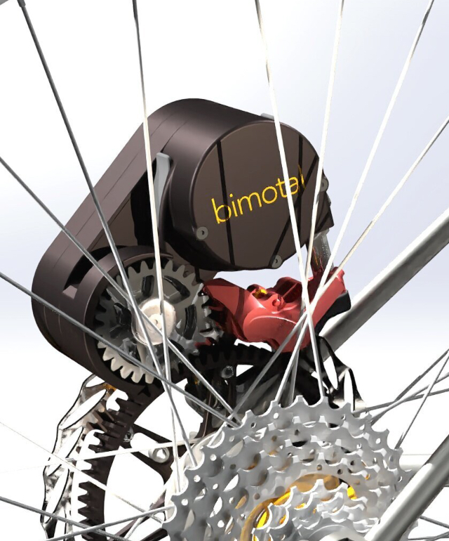

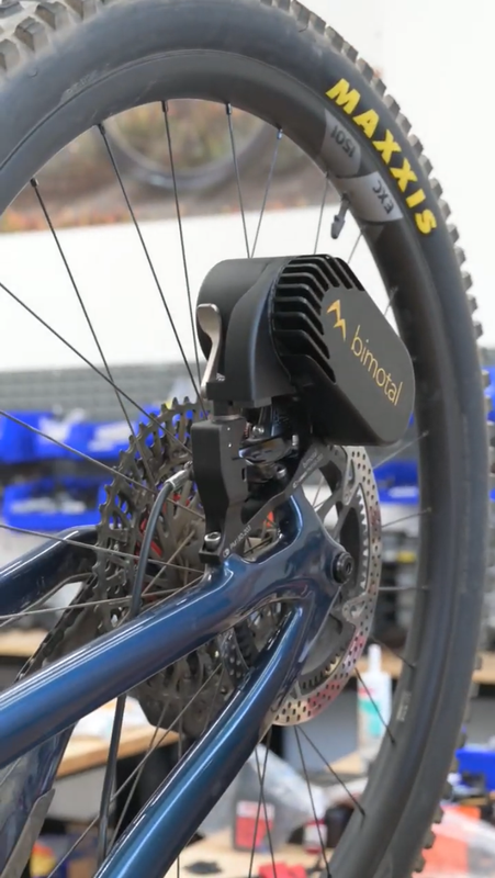

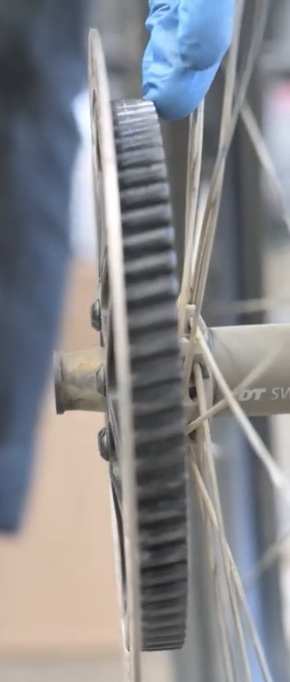

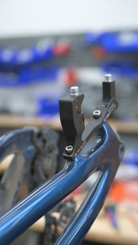

Перечитал всю тему, но так и не нашёл полезной для себя информации. Из каждого утюга трещат про эти дисковые моторы от Bimotal Elevate. Но что то ценник не реальный какой-то. Кто может задумывался от чего аналогичный мотор можно использовать ? Чтоб с кулак и на 750 вт? В голову приходит мысль про моторколесо от скейта, но по моему нет там таких мощностей. https://www.avito.ru/moskva/sport_i_otdyh/dvigatel_evolve_3000w_hadeangtr2_3857041196?utm_campaign=native&utm_medium=item_page_ios&utm_source=soc_sharing
https://youtube.com/shorts/gS7fTKs9xTE?si=5F9cz_IKaTYIPxqx
https://youtu.be/b0SXlk20scM?si=umXCbA2ELIZwAjtM
Alar2
Вы как то тёплое с мягким попутали ,при чём тут МК и редукторный привод с моторчиком от скейта показанным на видео ?
PAROVOZ01
Цитата: Alar2 от 20 Апр. 2024 в 22:34Вы как то тёплое с мягким попутали ,при чём тут МК и редукторный привод с моторчиком от скейта показанным на видео ?
на видео где вы увидели мотор от скейта ?
Alar2
Цитата: PAROVOZ01 от 20 Апр. 2024 в 22:38на видео где вы увидели мотор от скейта ?
А где там МК ?  :-)
