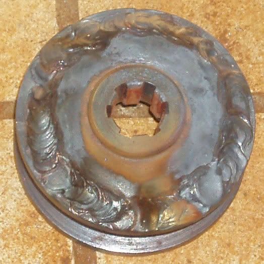

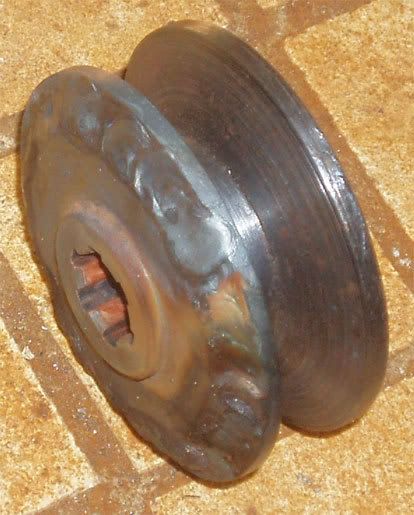

antonyeasy
Пользуюсь плазмой с дугой прямого действия.
Я не профи но швы получаются профессиональные.
Не каждый сварщик может таким похвастаться.
Учился варить на трубе водоснабжения потекла на даче. Труба была под давлением.
До этого был опыт работы электродом но то что у меня получалось больше похоже на присирки.
Минусы плазмы подбор очков. Пока варишь без дуги очки подойдут любые главное видеть, а когда с дугой то чем темнее тем лучше иначе картошку на глаза класть придется.
Я не сварщик руки дрожат но провар гарантированный не смотря на то что круги рисовать имя я не умею
Работа как краскопультом только вместо краски молниеносная дуга))))
Фото 2004 или 2006 года.

_claw
да уж. за такой шов наши корпусники близко к держаку не подпустят :)))
