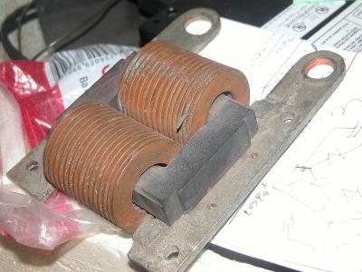

Цитата: TRO от 01 Апр. 2015 в 16:40
Цитата: ДмитрийМver2.0 от 01 Апр. 2015 в 13:36
[user]ДмитрийМver2.0[/user], если не секрет, как обмотку "баяна" делали (формовали)?
Я просто хотел уточнить, к этому ли трансформатору описание:
Цитата: ДмитрийМver2.0 от 01 Апр. 2015 в 02:51Лучше брать 2..3 сердечника от строчника ламповых ТВ типа ТВС-90ЛЦ2 и мотать шинкой "на ребро", это делается в токарном с приспособой для подачи провода из толстого текстолита и смазкой. Мотается ессно на шаблоне, потом продевается сердечник и склеивается. Если найду то покажу фото готового транса, вроде были заготовки с тех годов.
В шпиндель токарника зажимался шаблон круглый стальной с "ухом" для зажима болтового начала шинки. Шинка отжигается непосредственно перед намоткой для пластичности, иначе изломы пойдут. В резцедержку вставляется приспособа из двух листов толстого текстолита в виде сужающегося клина смазанных олеиновой кислотой. По ней скользит шинка к медленно вращающемуся шаблону с одновременной подачей. Для неспешного токаря этого достаточно, некоторые прокладывали между витками заготовки колечки из текстолита для формовки. Потом снимается и с такими же колечками (полуколечками точнее) прессуется дополнительно если криво намотал токарь. Итоговая пайка ПСР-40 припоем к медным шинкам. Делалось на заводе МЭЛЗ, я там разработчиком был в бюро ксеноновых ламп сверхвысокого давления. Сейчас ни завода, ни бюро.. ни ламп :( .
73! Дмитрий, RK3AOR.

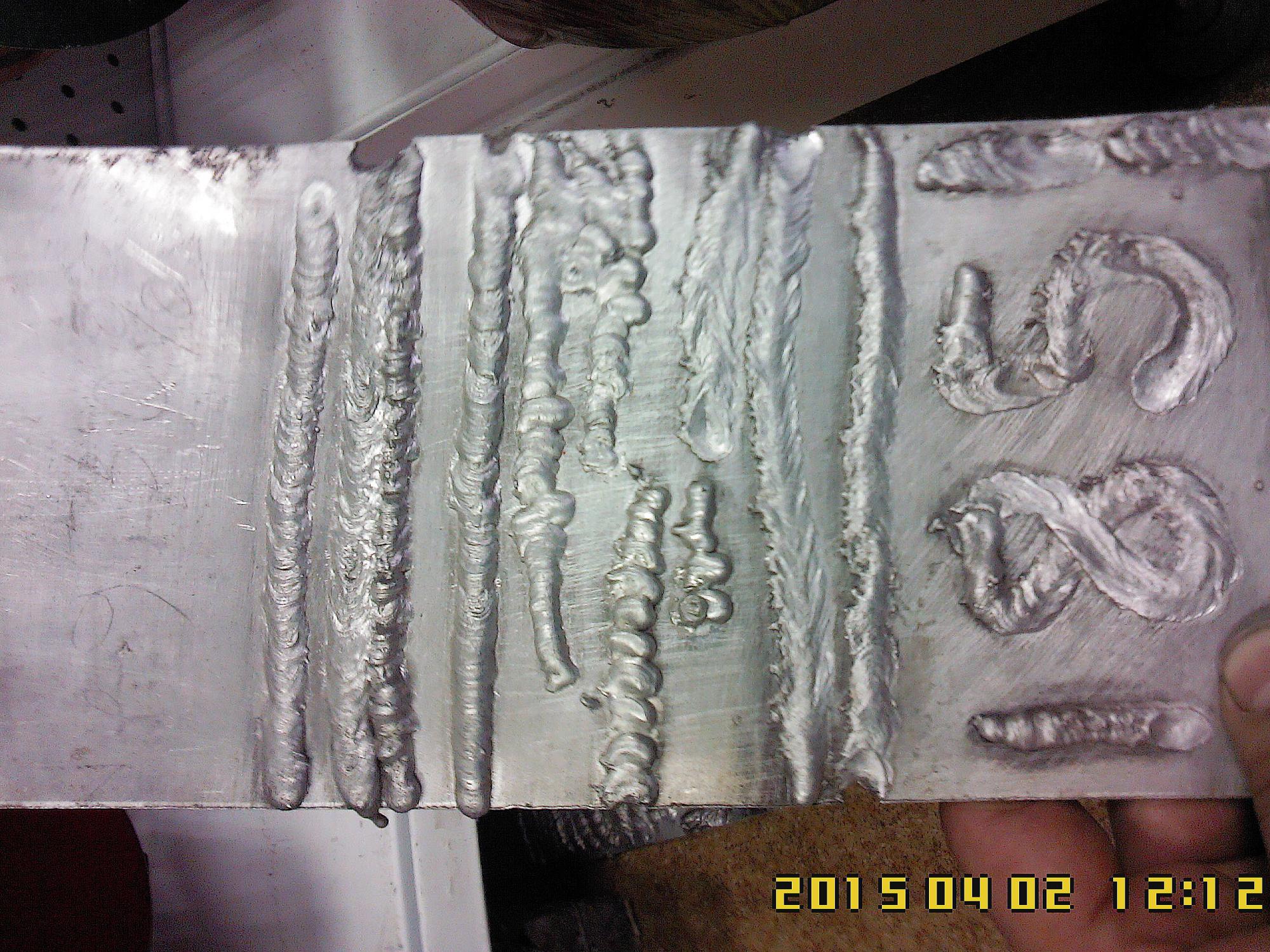

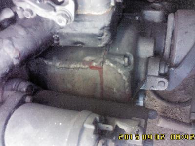

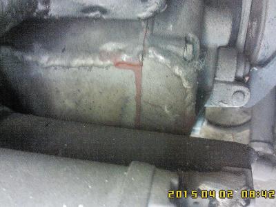

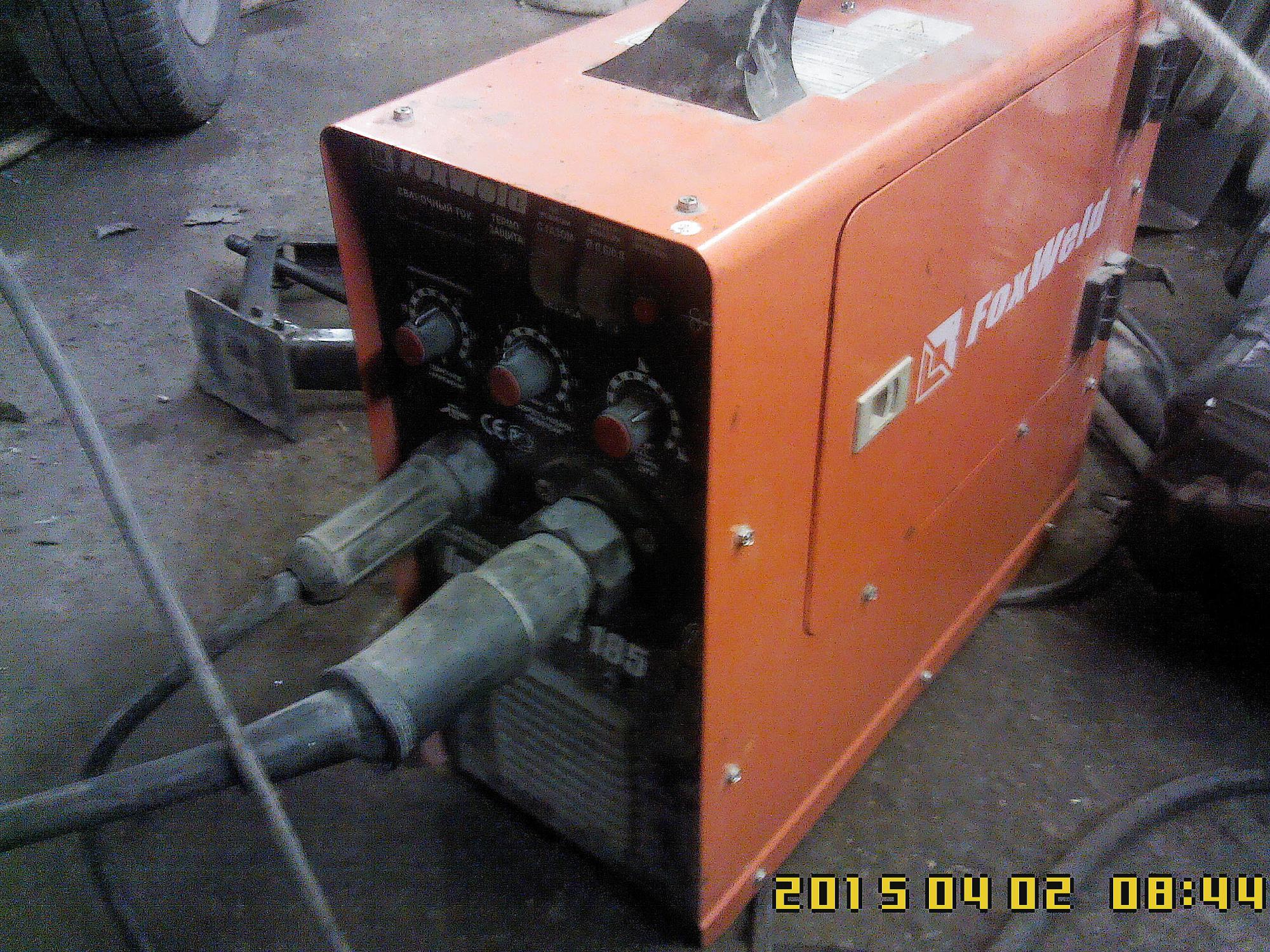

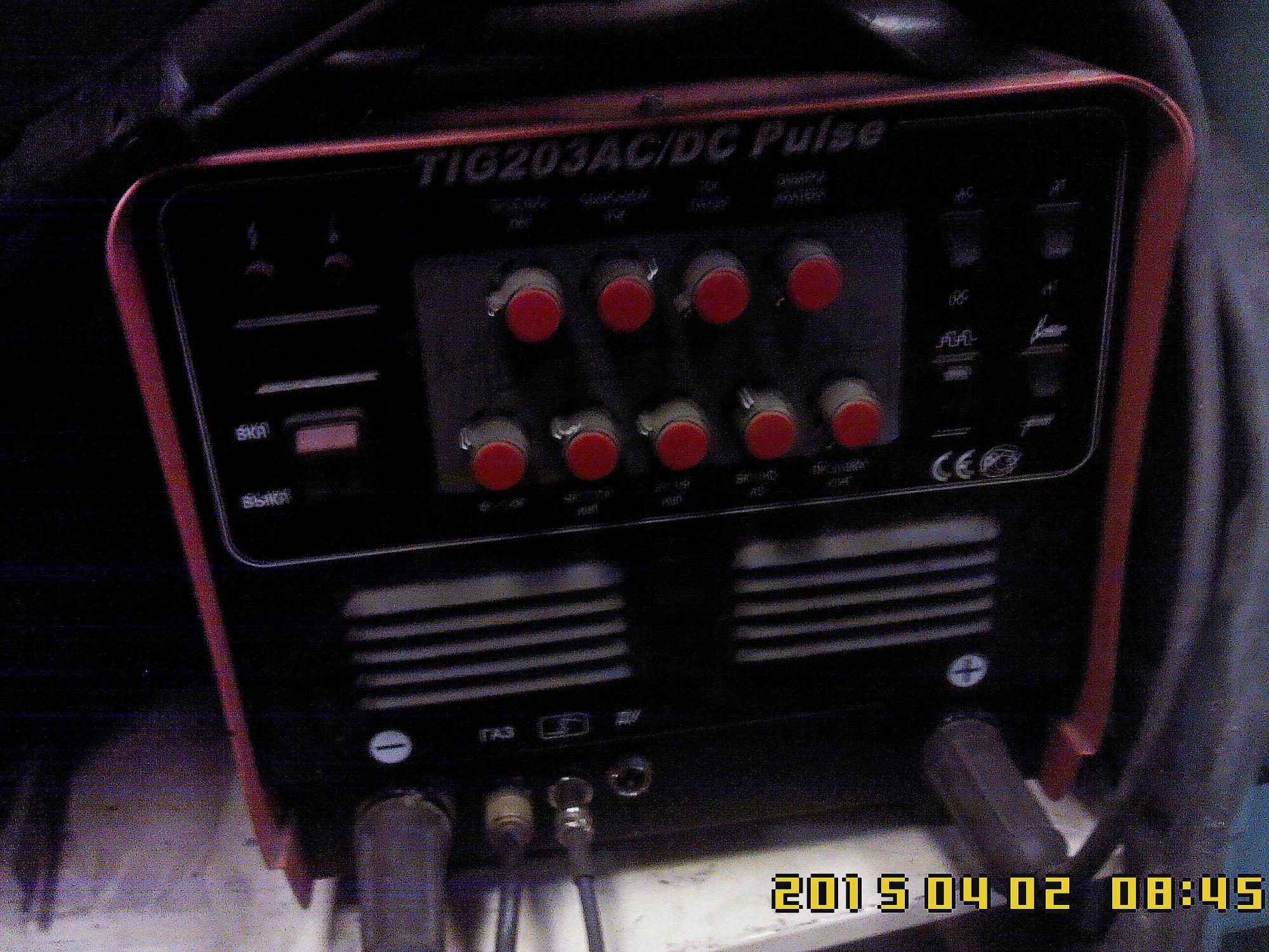

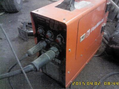

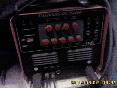

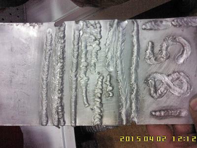

Вот фотки обещанные:
Сварка алюминия полуавтоматом:
Первые две фотки это самоделка из китальянского бимакса, третья миг с возможностью сварки люминия, фото ниже. Пластина из магазина, делал мой друг таким-же мигом (третье фото) , я сам пробывал на своём, то-же самое. На фотке видно что шовчики довольно хреновенькие, силёнок у него маловато. (Мигом вобще не очень красиво получается потому-что происходит быстрый отвод тепла и как следствие очень быстрое формирование сварочной ванны.) Ну и последнее фото это недорогой китайский импульсник. (Вылюбил мне весь мозг, но работает.)
Кутас

#134
А что не так с этим китайским импульсником? В чём причина и суть его сложных взаимоотношений с мозгом?
Является ли это особенностью данного экземпляра/модели, или это свойственно всем аналогичным китайцам?

Кутас
[user]DIVAS[/user] С этим тигом была бяка, он баланс АС менял как ему удумоется, т.е. он или не разрушал оксидную плёнку, или утекал електрод. Но это не особенность китайских тигов, это мне такой попался. Завтра фотку выложу не импульсного, но зато и без умолыбия. (Ато меня забанят если я выскажу что я так на всё это думаю.)
DIVAS
#136
Может у Вашего аппарата потенциометр регулировки баланса сдох? У них (потенциометров) иногда бывает плохой контакт, он обычно примерно так и проявляется.
Я-то думал, там какие-то проблемы более глобальные, задумался, нет ли их у моего аппарата. У меня ж, по сути, аппарат такой же - те же 9 ручек, те же 4 переключателя, даже разъём педали такой же отдельный от кнопки трёхштырьковый и на том же месте.
Что-то мне подсказывает, что мой Сварог (он же китайский Jasic) TIG200P AC/DC (E101), как и другие подобные аппараты, собран по стандартно-китайской типовой схеме, и если у этой схемы есть явно выраженные глюки, то они могут быть у всех аналогичных аппаратов...
Kugoo M4 Pro 18Ah (2020)
Кутас
[user]DIVAS[/user], Не, из резюков у меня сдыхал токовый, балансирный живой был, его в первую очередь смотрели. На работе такой-же но не импульсный и у друга такой но 160. На них проблем нет. (сфоткать забыл) Мой всё-таки починили, но там наверно только корпус остался. В общем замучил он меня.
