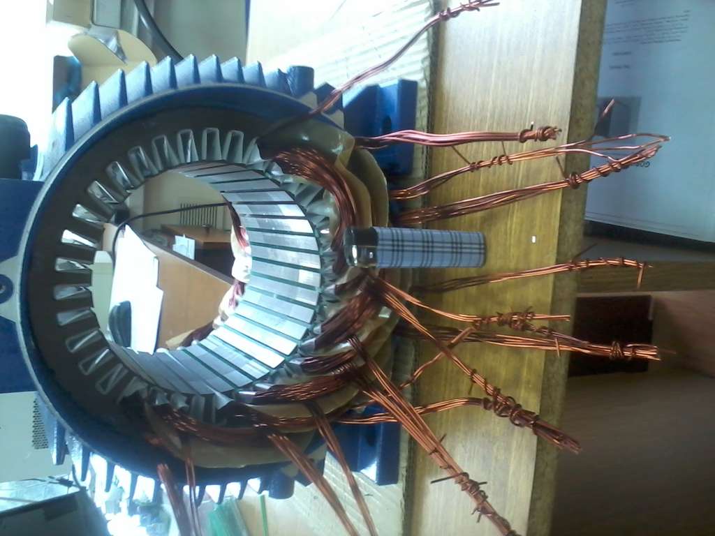

А вот на форуме РПЭДЯ такой движок на 380 В, 400 Гц, 32 кВт, 8000 об/мин, 40 кг(донор 4 кВт, 380 В, 50 Гц, 1000 об/мин) мотают:
И редкоземов не нужно, а если корпус, вместо чугунины, сделать из алюминиевого или магниевого сплава, то и масса уменьшится существенно, да и охлаждение в новом корпусе жидкостное организовать можно.
Как считаете интересно?
Вот в этом топике описаны припитии стендовых испытаний.
av-master
БРЕД. причем полный. на 400Гц. ротор будет иметь 50% потерь если железо не поменять. чел об этом писал, но полную лабуду. ИМХО естественно

Вроде на 100 Гц они уже делали и заметных потерь не получили, посмотрим что на 400 Гц получится.
av-master
как мне тут двигателисты рассказали. что потери в 50гц. железе составят (на моем 5кВт движке) на 200Гц примерно 1.9кВт.

ЦитироватьВ принципе так считают все, но! Если детально рассмотреть потери в двигателе с совмещенными обмотками, то выясняется следующая деталь. У двигателя 4 кВт 3000 об/мин 50 Гц потери в стали составляют 82 Ватта ( в отличии от стандартного), а в меди Рм1=371 Ватт. Такие низкие потери в железе обусловлены подавлением высших гармоник и взаимным наложением магнитных потоков от шести фаз в ярме статора. Этот резерв и позволяет поднять частоту. В принципе двигатель греют суммарные потери. Поэтому можно уменьшить потери на медь. При механизированной укладке коэффициент заполнения паза медью ниже, чем при ручной, да и средняя длина витка больше. Здесь так же есть резерв по снижению потерь. Для переделки желательно брать двигатель у которого пакет сделан из стали 2412. У нее лучше характеристики, чем у 2112. Можно конечно сделать из стали 49кф, 51кф, 49к2фа, 27кх, но это не всем доступно.
Верить или нет, дело каждого, я проверить смогу месяца через два, не раньше.
av-master
2412. как раз таки сталь для 400Гц. в 2112 и 2212 на 400Гц будет 50% потерь из за слишком широкого гистерезиса. в принципе 400гц железо также хуже на 50Гц. но в Совковые времена думаю не сильно этим заморачивались раз есть 50Гц двигатели с 400Гц-вой сталью... )) так что все может получиться )))

Ссылка на Максвела - это, конечно, круто! Но есть такая поговорка - было гладко на бумаге, да забыли про овраги. Рекомендую посмотреть материал по ссылке http://dvigatel.myfor.ru/viewtopic.php?f=21&t=100&start=20 Нельзя рассматривать индукцию в асинхронном двигателе как нечто усредненное. Если с индукцией в ярме статора все более-менее понятно, то в зубцах у классического двигателя регулярно возникает насыщение, при этом поле вытесняется из зубца, рассеивается и создает тормозящий момент. Именно трапециидальность и ступенчатость поля в воздушном зазоре приводит к большим потерям в железе даже при частотах 50 Гц. Двигатель, перемотанный на совмещенные обмотки, имеет очень низкий уровень потерь в железе, что позволяет поднять рабочую частоту, как минимум, до 200 Гц. При этом потери в железе не превышают уровня потерь при стандартном исполнении и 50-ти Гц. Это не теория, это практика. Все вышесказанное проверено в отношении статора. Со стандартным ротором вообще полный бардак. Лично меня удивляет одно - что, за 100 лет никто не догадался до того, о чем говорят на форуме http://dvigatel.myfor.ru/index.php ? Или все это было сделано специально, для развития электроэнергетики и увеличения продаж электроэнергии? Или же это природное преклонение человека перед богами и светилами? Может стоит периодически прописные истины подвергать сомнению и проверке, с учетом накопленного опыта?

  Это не вечний двигатель а провереные эксперементами даные.
   Ничего сверх естественного нет , но проведённые изменения позволяют поднять КПД  и улучшить крутящий момент при частотном регулировании на малых оборотах , что позволит конкурировать асинхронному двигателю с синхронным на постоянных магнитах.

У асинхронника КПД  в районе 90% только при номинальной нагрузке при номинальных оборотах, т.е. когда 11 кВт двигатель нагружен так, что развивает примерно 10 кВт мех мощности на валу, но в большинстве случаев АД работает на частичных нагрузках, когда его КПД может упасть в разы.
В отличии от ДПТ, из-за S-образной характеристики крутящего момента, мощность АД берётся с запасом на пуск, в итоге перерасход электроэнергии и невозможность достичь заявленного КПД.
Многие АД работают в приводах с переменной нагрузкой -- опять перерасход из-за падения КПД на большинстве режимов эксплуатации.
Для однофазных АД КПД редко привышает 50%.
Отсюда огромный перерасход электроэнергии и прибыли торгующих электроэнергией.
Вот именно в этой плоскости и лежит возможность понизить электропотребление, а не в поднятии КПД выше единицы.
