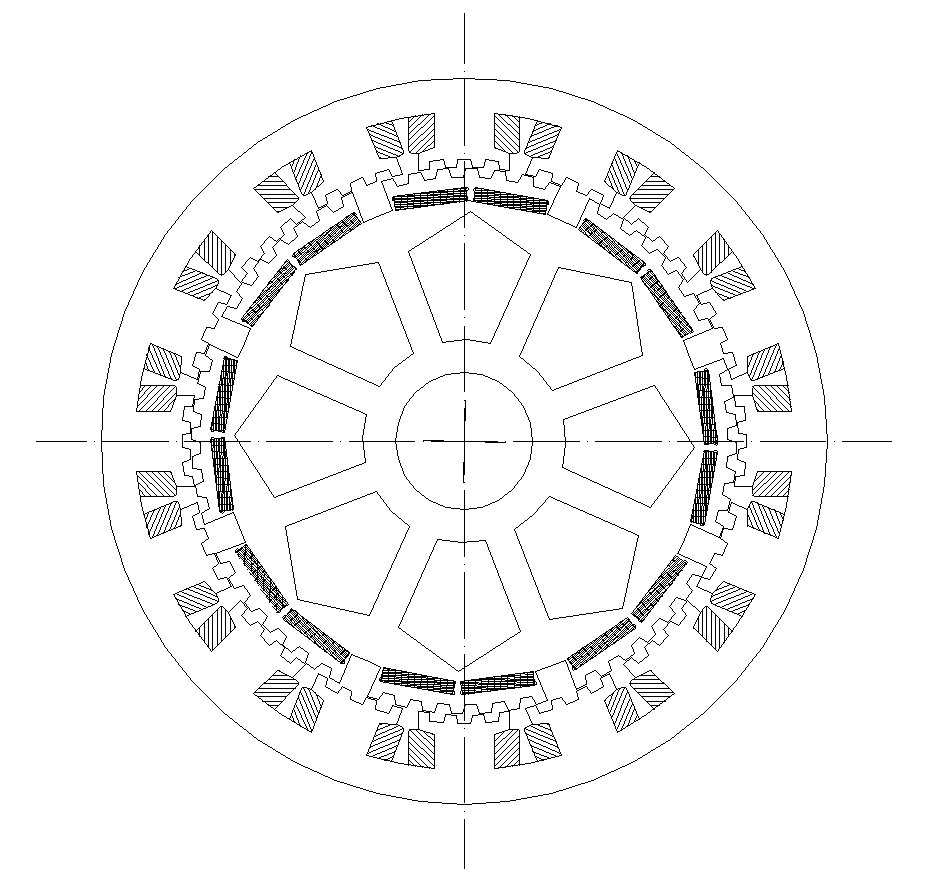

Думаю что в ветке и в теме созданных мною
имею право выложить для интересующихся форумчан
эскизик самого моментного (по удельному моменту при прочих равных условиях) на сегодяшний день
магнитоэлектрического двигателя с электромагнитной редукцией.
Ни на западе ни на востоке такие двигатели
делать еще не умеют.
Двигатель относится по международной классификации к IPMSM (с встроенными
в тело ротора постоянными магнитами).
При этом он является и двигателем с глубокой электромагнитной редукцией
за счет зубчатых полюсов якоря и индуктора (статора и ротора).
[user]retas[/user] в нем взаимодействуют между собою если не все зубчики
то ну очень много.
Ссылка на мой патент http://www.findpatent.ru/patent/239/2392723.html

P.M.
Цитата: slav от 16 Дек. 2018 в 09:11
Можете показать конфигурацию ротора , близкой к оптимальной , в случае 2-х зубцов ( выполненных набором листовой электротехнической стали) ??!
[user]slav[/user] а что это даст?
Там нужно делать двигатель заново
т.к. эл. техническое железо статора нужно использовать
по крайней мере 2412.
Какие-нибудь характерные цифры приложите для оценок и сравнения.
NUBITO
Цитата: slav от 16 Дек. 2018 в 09:01
На счёт подшипников весьма спорное утверждение !  :bw:
МЭИ делали более 100 единиц этих двигателей для водяных насосов. В течении года все 100% вышли из строя по причине поломки подшипников. Еше вопросы? Есть и другие примеры.
Цитата: P.M. от 16 Дек. 2018 в 18:56
[user]NUBITO[/user] индукторным двигателем называется
двигатель с переменным магнитным сопротивлением воздушного зазора
чаще всего с безобмоточным зубчатым ротором.
А в ДВИТ-40 все все критерии налицо.
Разность индуктивностей по осям d и q никакой роли не играют. Его принцип работы несколько иной, хотя, имхо, тут достаточно тонкая грань, и всё зависит от конструкции.
Зубчатый ротор, опять же, это конструктивная особенность.
Просто представим, что мы переносим обмотку подмагничивания на ротор, а две половины ротора объединяем в одну с чередованием полюсов, т.е. заполняя промежутки между одноименно намагниченными полюсами противоположно намагниченными зубами. Что в итоге получим? А получим обычный синхронный двигатель. Именно поэтому я его больше отношу к классическим синхронным чем к индукторным.
