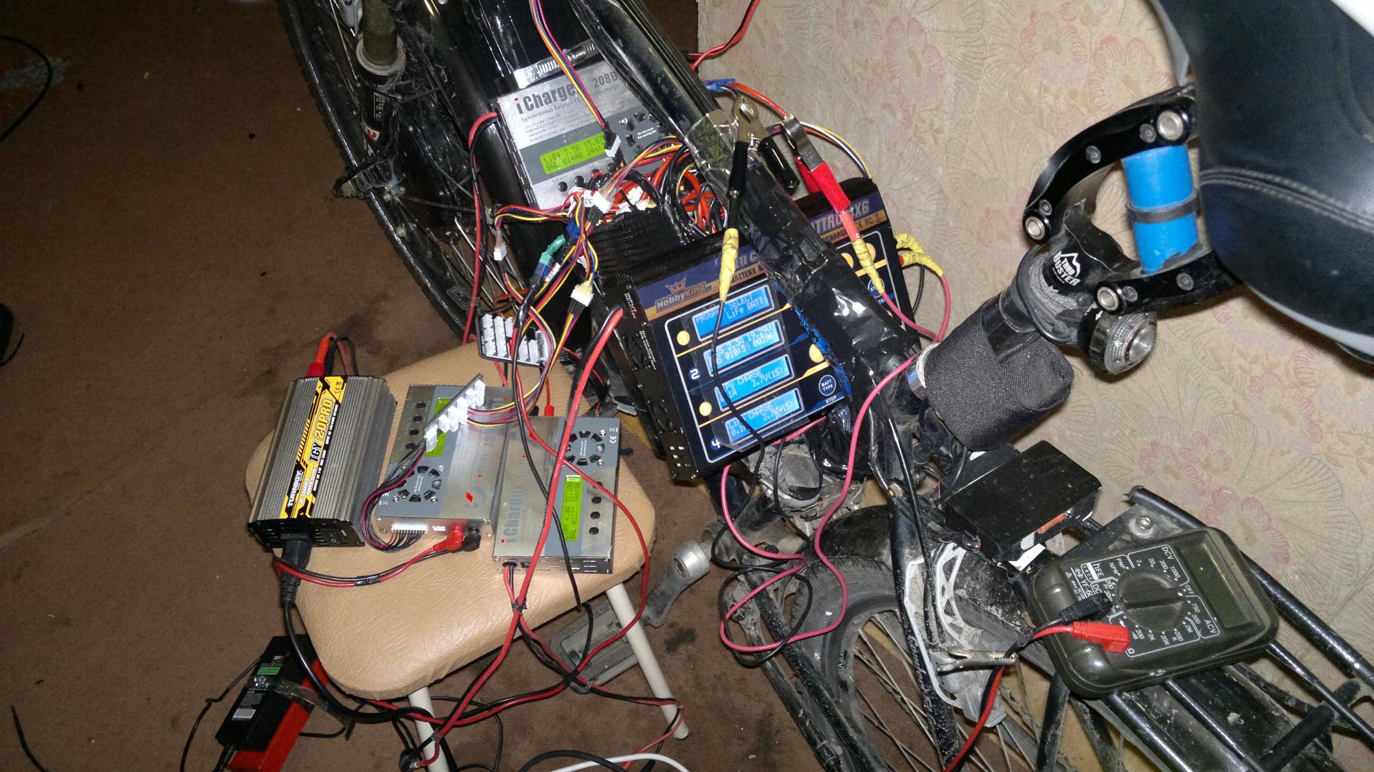

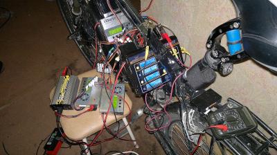

ryazanovpavel
Приветствую всех! нужен совет от гуру, как мне лучше поступить с наборкой батареи из литиевых суперпакетов. Собственно, задумка у меня такая:  решил построить себе мега-батарейку "на все случаи жизни" на основе этих самых ячеек. Наскреб нужную сумму на покупку самих пакетов, а вот с бмс-кой и ЗУ для них - некоторый затык - задешево абы что покупать неохота, а на нормальную смартБМС-ку ещё долго не наскребу. посему решил сделать ход конём - пока не добуду нормальной БМС, спаяю на основе 14 штук схемок TP4056 и  20-амперного 4,5 вольтового трансюка модульную зарядку, которая заряжала бы каждую ячейку отдельно до 4,2 вольта током 1 ампер. Да, я понимаю, что для полного заряда моей батарейки понадобится более 30 часов времени, но, учитывая тот факт, что обычно за день я выкатываю не более 10 ампер-часов, то с этим фактом можно мириться до тех пор, пока не добуду нормальную мощную БМС с мощным же блоком питания, потом же можно использовать девайс в качестве балансира.
Нижнюю границу разряда батарей планирую контролировать парой 7-канальных селлогов с пищалками.
Собствено, нуждаюсь в совете от знающих: насколько описаная мной схема жизнеспособна? Реально ли для ускорения скорости зарядки подключать на одну ячейку по две-три схемки ТР4056 параллельно?
Подробнее о зарядных модулях, которые планирую использовать для постройки ЗУ, см тут: http://aukro.ua/z-u-dlya-litievyh-akkumul-tp4056-s-zashchitoj-5-shtuk-i4908535907.html
Схема вполне жизнеспособна и на форуме уже обсуждалась.
Но,я думаю, вам скоро оч. надоест этот квест.
Стандартная БМСка стоит 30-50юсд.
Если токи большие, можно продумать отключение слаботочки контроллера.
В общем, стоит ли из-за 30юсд городить огород - решайте сами.  :bn:
ryazanovpavel
да в том-то и трабл, что по нынешним временам ударной инфляции 30 юсд вылазит чуть ли не в пол месячной зарплаты младшего научного сотрудника, кою с нового года как-то совсем не спешат выплачивать :ireful:. А ездить хочется уже сейчас, да и 300 ампер кратковременно в пике на ячейку, кои способен выдавать суперпакет, не каждая стандартная БМС из дешевых  потянет.
А что, многоканальная зарядка выходит намного дешевле?
Если посчитать селлоги и и платки на ЕК4056, наверняка цена окажется сравнимой.  ;-)
Впрочем и пакеты, способные выдавать до 300А стоят весьма нехилых денег.  :ah:
Так что тут надо все в комплексе оценивать. И мощная БМСка, как правило, нафиг не нужна.
Повторюсь, идея вполне жизнеспособная, но лично я отказался от всех этих подзарядок/балансировок умными зарядками и счастлив, безмерно. ;-D
А раньше, тоже увлекался нестандартными решениями:  :fool:
