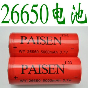

Ну я вот реально найти не могу.
а если так http://search8.taobao.com/search?q=26650+limn&commend=all&ssid=s5-e&pid=mm_14507416_2297358_8935934
так и не нашел данных какие банки у вас стоят в батарее.
вот такой даже экземпляр попался
кто ищет тот найдет.

А на них и нет маркировки, поэтому только по параметрам. Как видите "LiMn" для taobao ничего не значит. Что касается конкретных банок, то мой опыт с китайщиной говорит. что если параметры не указаны, то это 0,3-0,5C токоотдачи.
Впрочем, я шерстил taobao и нашёл в итоге самые похожие: http://item.taobao.com/item.htm?id=10736196321
Но о них указаны очень противоречивые сведения - продавец указывает 8A в пике, но на графиках производителя вроде обнадёживающая информация. Кроме того, сам же продавец указывает 4A зарядного, так что я рискну, пожалуй.

MNKE IMR26650 у него.
Раньше ебей действительно был наполнен настоящим марганцем с логотипом MNKE, его даже подделывали, а нынче именно такие и хрен их знает что внутри, ёмкость заявляют сильно выше, может оказаться кобальтом, как подделки под оригинал в прошлом. А вот MNKE видел только в мэйдинчайна, но надо списываться и узнавать есть ли вообще и продадут ли штучно?
