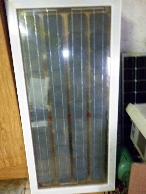

bob691774
Я уже более 4 лет назад сделал солнечные батареи сам и пользуюсь всеми благами солнечной энергии. Использовал оконную раму и двойное стекло. Работает устойчиво

SNAKEMARAT
не выгорают элементы?
