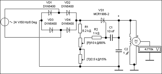

Сообственно метод управления сильно ограничен, или тиристор, или транзистор и шим. Если по точнее несколько тиристоров или несколько транзисторов. А вот если ограничение тока городить то тогда без сложной схемы не обоитись. На самом деле это все решаемо, ездят же как то на полностью набитой технике лития? http://www.plugbike.com/wp-content/uploads/2009/06/ttxgp-kingston-university-naked.jpg

Тиристором как управлять при постоянном токе? ШИ регулятор на транзисторе на 220вольт схемку(если самодельный), или ссылку(если готовый). Я не против высокого напряжения если выйдет дешево, безопасно и надежно.   И немного не по теме: не хотел бы я ехать в дождь позади такого самоката! За любым адекватным человеком будет тянуться при этом шлейф!

Ну вы прям даете, все современные регляторы для мощных приборов собирают или на теристоре или на семисторе.
Тиристор работает только на постоянном напряжении семистор на переменном. Схем на тиристорах пруд пруди
http://www.google.com.ua/search?q=%D1%82%D0%B8%D1%80%D0%B8%D1%81%D1%82%D0%BE%D1%80%D0%BD%D1%8B%D0%B9+%D1%80%D0%B5%D0%B3%D1%83%D0%BB%D1%8F%D1%82%D0%BE%D1%80&hl=ru&client=firefox&hs=6DY&rlz=1R1GGHP_ru___UA463&prmd=imvns&source=lnms&tbm=isch&ei=ok1BT_TACeih4gTnqsW1CA&sa=X&oi=mode_link&ct=mode&cd=2&ved=0CBAQ_AUoAQ&biw=1280&bih=833
Я вам скажу больше плавный старт импульсных блоков питания тех что на большую мощность тоже на тиристорах делают, я уже молчу про трамваи и электровозы там без тиристоров было бы туго.
С шим регулятором не чуть не сложнее. Главно определить мощность, потом силовые ключи, а потом и драивер или на рассыпухе с повторителем. Такие драивера как к примеру IR2153 позволяют одним резистором номиналом до 100к регулировать частоту от 100гц до 100кГц при том что стоит такой драивер до 1.5у.е. и рассыпуха для него до 0.5у.е. а управлять можно транзисторами через которые можно прогнать ток до 400ампер ( это всего то 80 квт )

В приведенных вами схемах тиристорных регуляторов они все  питаются от сети. Почему ?  У аккумулятора нет пульсаций, как управлять тиристором? Я не знаю как там в трамваях, в станке видел преобразователь на тиристорах на 400Гц, так там целый шкаф дросселей(для управления тиристорами), на самокат точно не пойдет.

По тому что теристор работает на постоянном напряжении, выкинте из схеммы мостик и вот вам на постоянном напряжении схема регулировки напряжения. Тиристором управлять элементарно просто надо подать на управляющую ногу напряжение от 0 до 7 вольт и никаких там дросселей городить не надо. Стабилитрон резистор и конденсатор и переменный резистор которым вы и будете управлять вашим регулятором.

Я уважаю вас как специалиста, подглядел у вас зарядное устройство, но на тиристорных регуляторах я собаку съел. Ни одна из приведенных вами схем не будет работать от аккумулятора, и даже если после выпрямителя (диодного моста) поставить фильтр(конденсатор) любая из приведенных вами схем перестанет работать. Ведь тиристор не полевик, ему достаточно подать на управляющий электрод 5 вольт для открытия, а для закрытия не достаточно отключить  напряжение с управляющего электрода, он останется открытым. Закрыть его можно только кратковременным замыканием катода с анодом, или размыканием силовой цепи. Последний вариант и используется во всех приведенных вами схемах. Выпрямленное сетевое напряжение  имеет пульсации от мах до 0, вот переход через 0 и обеспечивает закрытие тиристора. Бывают сцены на 50Гц и на 100Гц. С уважением.

Спорить конечно не стану но вот тогда вопрос. http://www.masterkit.ru/images/magazines/2_PL_8_02.gif Эта схема значит не работает?

Эта схема запитана переменкой 24в, работать будет. Давайте заканчивать спорить  :az:.
