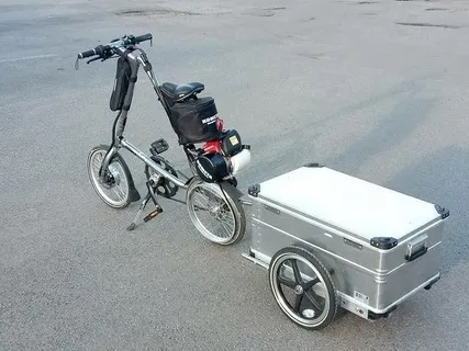

Цитата: solo207 от 21 Нояб. 2025 в 12:32Я для своих двух и трёхколёсных электротягачей делал из алюминиевых останков колясок и корзинки супермаркета, с надувными.
А мы сделали прицеп на базе немецкого алюминиевого ящика - лёгкий запирающийся - на фаркопе.
Колёса отстёгиваются на пружинных шплинтах и переустанавливаются для транспортировки, как чемодан на колёсиках.
 Для чемоданной трансформации ещё имеются выдвижные ручки и родные встроенные маленькие колёсики.
Большие колёса для качения по лесу, маленькие по вокзалу-магазину.

Цитата: М-Велосипедист от 21 Нояб. 2025 в 15:15А мы сделали прицеп на базе немецкого алюминиевого ящика - лёгкий запирающийся - на фаркопе.
Замечательный прицеп! Я такой ящик на работе выпрашивал - не дали. Начальство рыбу возить забрало. Так его вместе с рыбой и конфисковали.
