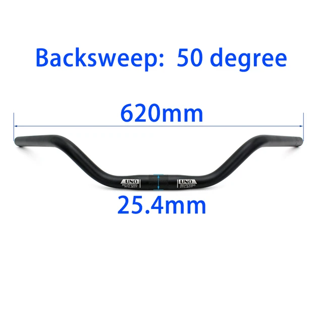

Mike 372
Для удобной посадки руль должен быть не прямой, как палка, а загнутый назад. Вот на таком много лет езжу.
Вынос лучше взять регулируемый.

Цитата: Mike 372 от 29 Нояб. 2025 в 18:42Для удобной посадки руль должен быть не прямой, как палка, а загнутый назад. Вот на таком много лет езжу.
Интересный вариант
