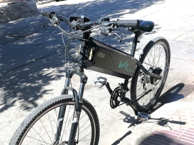

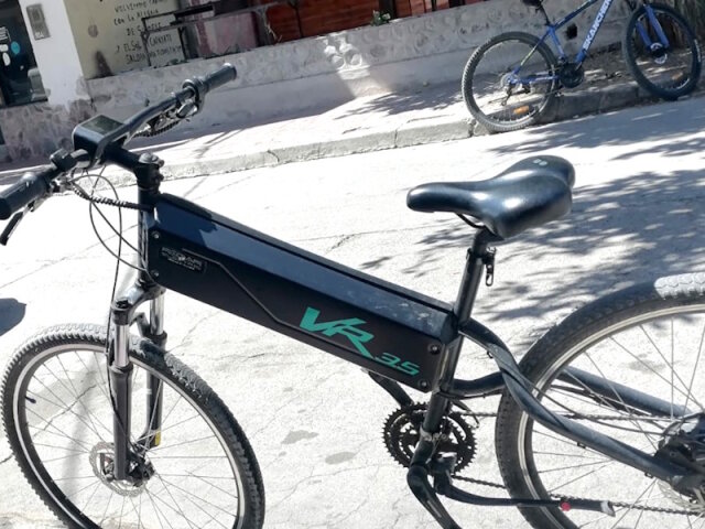

М-Велосипедист
Приглядитесь какая необычная рама на электровелосипеде, может навеет какие-то мысли, озарение... %-)
