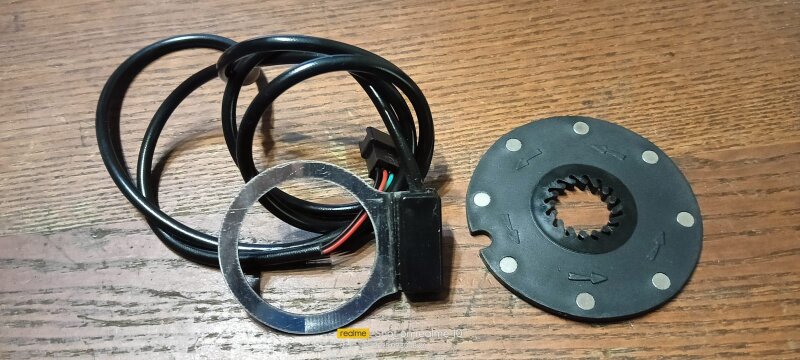

Приехал датчик на 8 магнитов - маленький такой...

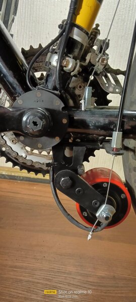

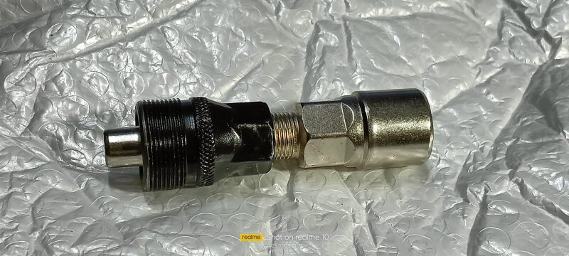

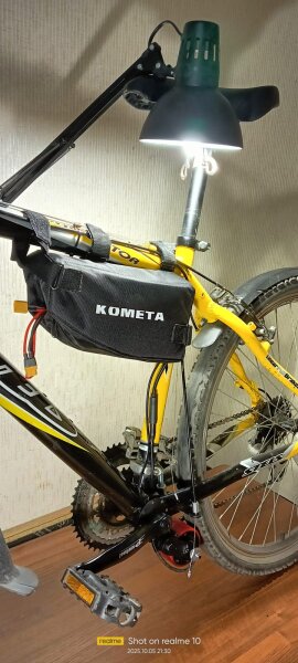

М-Велосипедист
Чтобы установить датчик ПАС нужно использовать вот такой торцевой ключ на 14мм со съёмником.
Педаль снялась легко.
Далее легко скрутилось резьбовое кольцо каретки - под него датчик Холла.
Диск с 8-ю магнитами просто одевается, как кольцо на палец.
Всё привод полностью установлен и подключон.
В системе нет электрогаза нет выключателя системы - всем руководит датчик ПАС.
Мотор установлен намеренно самый слабый 150Вт (  красный диаметром 70мм)  и тот в котором был ошибочно заменён один датчик холла.
Проверили моторчик, работает отлично, без рывков и сбоев - инородный датчик с другим номиналом хорошо прижился...
ЗАВТРА ТЕСТИРОВАНИЕ!!!!!!!!!!!

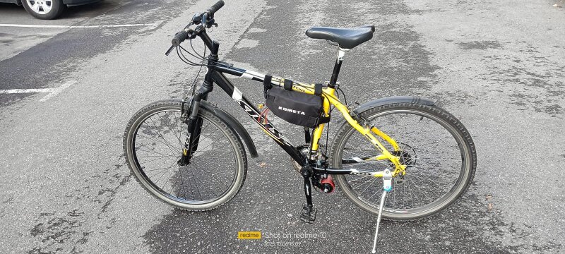

М-Велосипедист
#50
Ох...только что прокатился на новой конструкции фрикциона с датчиком ПАС
Возбуждён от наметившейся перспективы.
Противоречивые чувства - был полон пессимизма, наслушавшись интернетных баек про этот датчик.
Но были и собственные позитивные надежды, опираясь на опыт и понятия физики явлений.
Вообщем - моторчик установил слабенький 150Вт со скоростью при 36в 22км.ч. и перегревом свыше 100 градусов.
После установки датчика ПАС нагрев стал 72 градуса.
Сначала я приноравливался и пришел к выводу, что для наибольшей эффективности велосипедные скорости нужно переключить на максимальное передаточное отношение иначе не успеваешь крутить педали и мотор остаётся без педальной помощи.
При старте крутить педали при такой передаче очень трудно , но ровно через два оборота (не раньше ) идёт мощный подхват и нагрузка на педалях полностью исчезает ( ну по крайней мере так кажется ).
Начинается лёгкая и быстрая езда на педалях - ощущение что нагрузки на педалях нет но видимо всё же усилия ног всё же тратится - через десять километров усталость не пришла, но вспотел...
Мотор включается не сразу а только после двух оборотов педалями.
Выключается мотр почти сразу после прекращения педалирования.
Даже когда магнит находится в спокойном состоянии напротив датчика холла мотор не включается (ждёт двух оборотов.)
Температура мотора 73 градуса
скорость при вялом педалировании ровно 30км.ч.
напряжение 36в
номинальная мощность при напряжении 24в 150Вт при 36в 200в.т
Очень понравилось управление сцеплением рукояткой сцепления.
Появилась потребность в электро выключателе на руле велосипеда.
М-Велосипедист
Такой щадящий режим для электромотора обусловлен не только помощъю от педалей,  а и отсутствием больших стартовых токов.
Мотор подключается, когда вы уже сдвинули велосипед с места двумя оборотами педалей.
Значит и дальность должна возрасти, если аккумулятор уже не тратит энергию на старт с места.

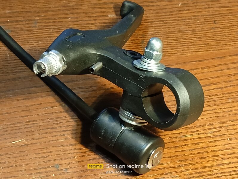

М-Велосипедист
Нужен выключатель для электросистемы на руле.
Есть уже отличное решение, испытанное десятилетием.
Это легендарная КОМЕТОВСКАЯ кнопка СТОП.
У неё уникальное свойство, она не требует места на руле и находится удобно прямо под пальцем.
Только в данном случае кнопку заменить на выключатель того же стандарта. ( например эта же  кнопка, но с фиксацией )

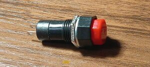

М-Велосипедист
Купил кнопку с фиксатором.
Но у кнопки с фиксатором есть некоторая особенность - внешне не понять в каком она положении - включена или нет.
Но на ощупь определяется легко : когда включена она мягкая, когда выключена упругая.
