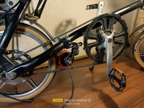

Цитата: Piramidon от 02 Авг. 2025 в 20:19Тогда ставьте гироскутерный через цепную передачу, дешёвый,тихий, распространенный.
Тоже вариант, но хочется 24в, а гироскутерный на 36в. и  огромный ротор-корпус, в отличии от ротора вала у щёточного мотора на лапах......

М-Велосипедист
#30
Любопытно судя по фотографии - ведущий шкив с педалями взят китайцами от велосипеда Стрида...

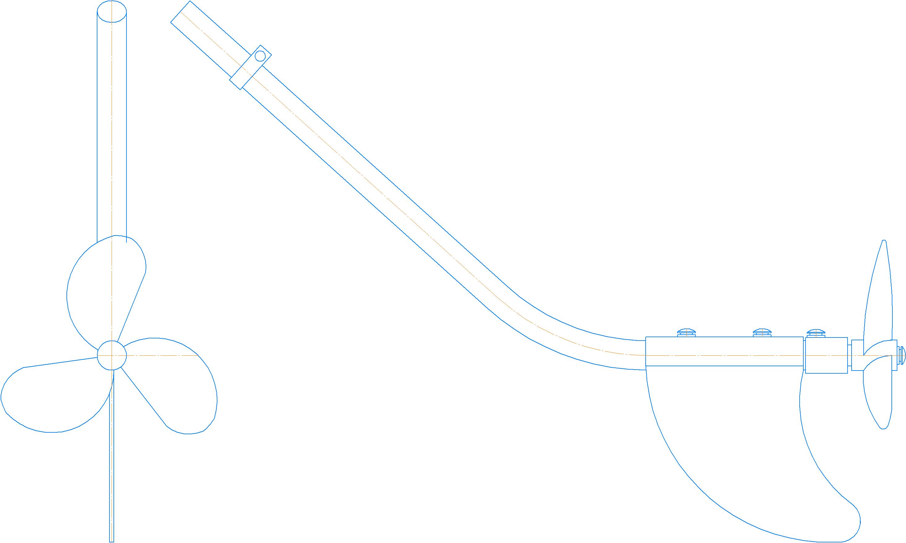

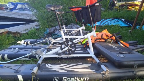

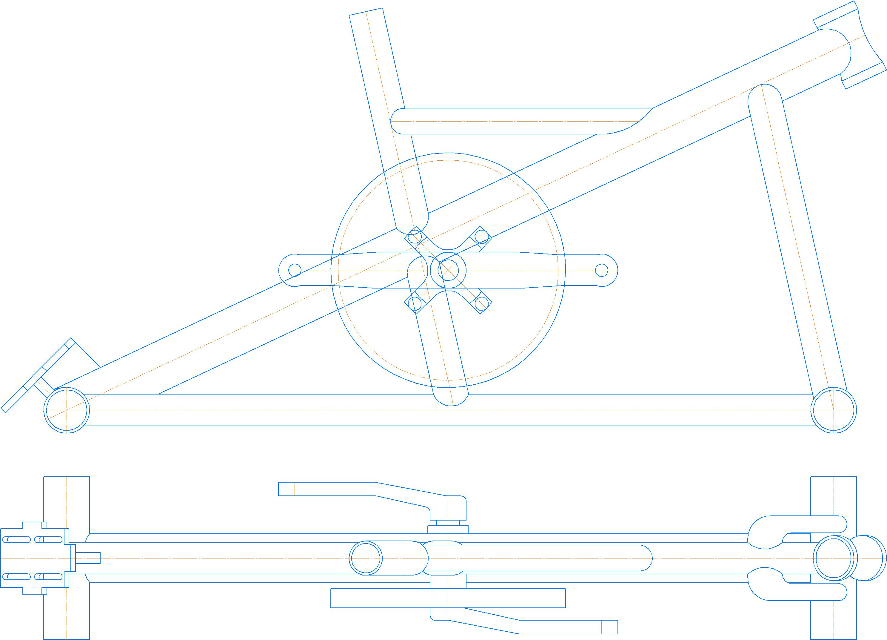

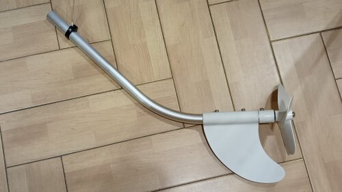

М-Велосипедист
Приехал ящик с металлоконструкцией Саб-катамарана.
Сейчас начнём собирать оцифровывать и выяснять все параметры.

Blik86
Цитата: М-Велосипедист от 03 Авг. 2025 в 02:50Любопытно судя по фотографии - ведущий шкив с педалями взят китайцами от велосипеда Стрида...
Судя по лаконичности технических решений, китайцы всю конструкцию позаимствовали у каких то немцев.
