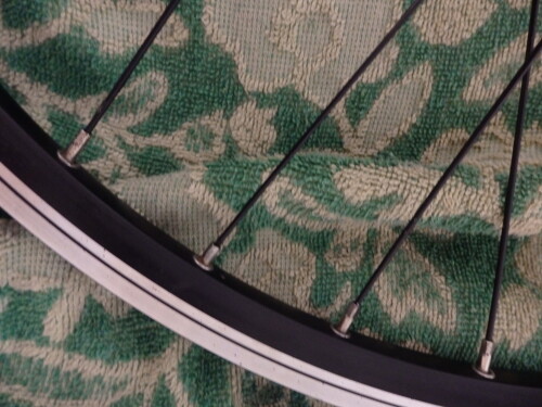

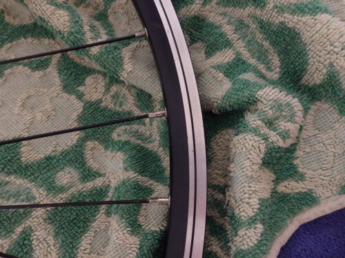

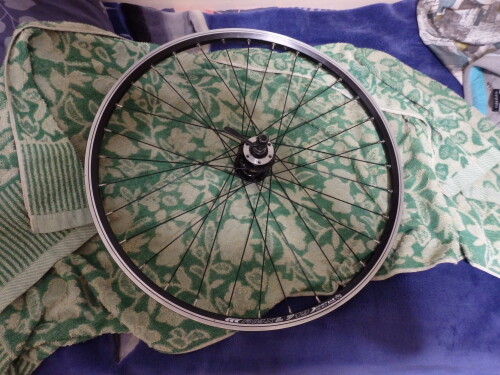

Геодезист
#193
Вот колесо что мне отдали.
Что мы видим-нульцевый обод под вибрейки,муха не сидела, контролька прям прелесть, но он еще и под диск.
Но что это,обратите внимание на гайки спиц, опаньки а они разные, вон она сверху. То есть тупо заменили порванные спицы потому что стоял дисковый тормоз.
И еще одна..и таких 5 штук.То есть колесо отходило под диском 2 сезона.
Если я вижу порванные спица то это колесо 100% ходило под диском.На вибрейках такого практически не встречается.
И это моя практика которую я подтверждаю фотками коих уже в теме с десяток.
