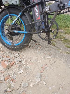

Пе
Переделал и в догонку к 60 вольтам добавил почти 60 зубьев спереди, максимум 58 предлагали за комплект на озоне.
Ощущения очешуительные, несмотря на то, что едет быстрее и "мощнее" удалось нехило попотеть с педалированием, с 48 зубчатой звездой даже на полной мощности педали в режим свободного хода переходили почти.
Не знаю, насколько эта конструкция будет стабильной, но по крайней мере попробовал.
По педалям - скажем так, даже 58 зубов слегка маловато. В том плане, что я не могу на первых передачах ездить (хотя пока цепь не удлинил, не пробовал). Будь я чуть ниже или подсидел не ломался, взял бы педали-шатуны поменьше, сейчас 170. Чем меньше размер, тем тяжелее педалировать. Ещё немного задевал педалями бордюр с непривычки
