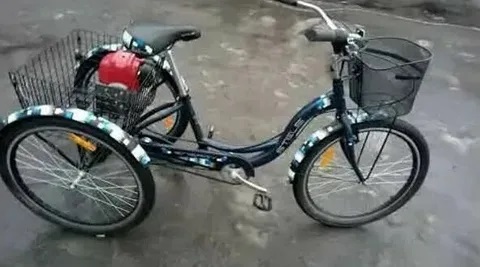

Требуются оба параметра в связке и диаметр колеса и ширина дропаута - в продаже такого готового варианта нет и вы в этом убедились... :pardon:
Jones
Цитата: М-Велосипедист от 26 Июль 2025 в 20:34низкая технология...
Опять передёргиваете, речь о моторколесе для узких вилок - потому и обратились ко мне по поводу трайка - поскольку только я решаю такого рода проблемы.
Нет, ты их не решаешь, ты их на пустом месте создаешь. Выше на фото грузовой трайк, который, скорее всего, целиком в сборе  дешевле, чем твое "решение" из кустарных деталей. Не говоря уже о том, что он мощнее, быстрее, запас хода вдвое больше и вместо экзотических 16" колес у него распространенные 20", выше клиренс, большой выбор расходников и запчастей.

Я думаю, что на любой трайк можно поставить электромотор, помимо того что предлагаешь ты. Но не всегда есть смысл так делать. Например если результат выходит дороже разницы в цене между готовым трайком с моторм и без мотора.

В том, что с начала заказа на электрификацию прошло уже 110 дней, а воз и ныне там. Половина велосезона прошло, а из результатов - велосипед проехал 100 км и сгорел движок. Переделай ты вилку под нормальный двигатель изначально, либо купи бы ты подходящую - и не было бы проблем. Но тебе нужна какая-то там перспектива, что-бы вдруг ещё кто-то попросит такое же, а ты уже над одним клиентом эксперименты провёл - на другом не придётся. Это как-то неправильно. Как ты вообще первый самый конфиг тестировал? Раз проехал - и готово, при том что это первая такая конструкция сделанная тобой? Просто вот поехало - так и отдам, едет же. Наверняка даже не попробовал ничем велосипед загрузить и проехать пару раз, а расчёт, между прочим, в таком велосипеде на то и идёт. Возить в нём всякое.
Ещё небось за второй мотор тоже денег возьмёшь, хотя сам виноват в случившемся. Подход истинного инженера, что скажешь. :-\

Это неправда. Даже если вдруг вилка у трайка еще уже, чем у щульца, в чем я сомневаюсь, всегда можно изменить ширину вилки или заенить саму вилку. Э это, банально, проще, чем колхозить неразборный, и ненадежный маломощный  мотор и потом жаловаться, что он сгорел под нагрузкой. Карго трайку нужен движок на киловатт. Или больше даже, потому, что бывают еще горки. И лучше с передачей через цепь на задние колеса, потому, что вес там. За триимесяца это можно было сделать  вот вообще не торопясь.

Цитата: Jones от 28 Июль 2025 в 09:16Карго трайку нужен движок на киловатт. Или больше даже, потому, что бывают еще горки. И лучше с передачей через цепь на задние колеса, потому, что вес там.
Мы такой вариант делали - смотрим:
