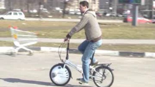

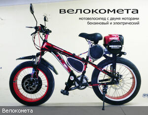

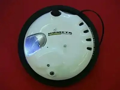

Не хотите создать совместное массовое производство БЕНЗИНОВОГО МОТОРКОЛЕСА -универсального для всех велосипедов, подвесного, не требующего доработки велосипеда...
У нас такое колесо не прошло по себестоимости - дорого...
Требуется хороший пресс или накатной станок и формовка пластика..  всё это у нас есть, но на смежных предприятиях - при единичном производстве дорого...
РУТУБ   https://rutube.ru/video/1e103b341fcf0373c9a3bd09366a54df/?r=wd

Цитата: М-Велосипедист от 11 Апр. 2025 в 10:52Не хотите создать совместное массовое производство БЕНЗИНОВОГО МОТОРКОЛЕСА
Идея очень классная и я люблю ДВС, но данные моторы мне не нравятся, хотя в хозяйстве они есть. Даже есть и на складе для возможной проработки своих проектов, например автономная лебедка...они очень шумные..

Цитата: polk от 11 Апр. 2025 в 20:00Велосипед с приводом имеет радиус передвижения максимум 15 км
Нет...встроенный бензобак всех триммерных моторов рассчитан примерно на час работы полного газа - значит если мотовелосипед разгонится до скорости 40 км.ч. то покроет за час соответственно 40км.
Весит мотопривод с полным баком топлива примерно в среднем 7кг при дальность в 40км. и скоростью 40км.ч. ну и зарядка топливного бака не шесть часов, а пару минут...
Но на практике триммерные двухтактные моторы мощностью 1,9 л.с. разгоняют велосипед под 60км.ч. , но это незаконно и выше 50км.ч. запрещено...
