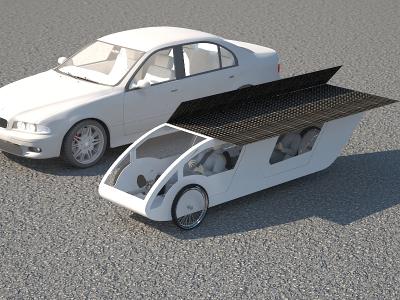

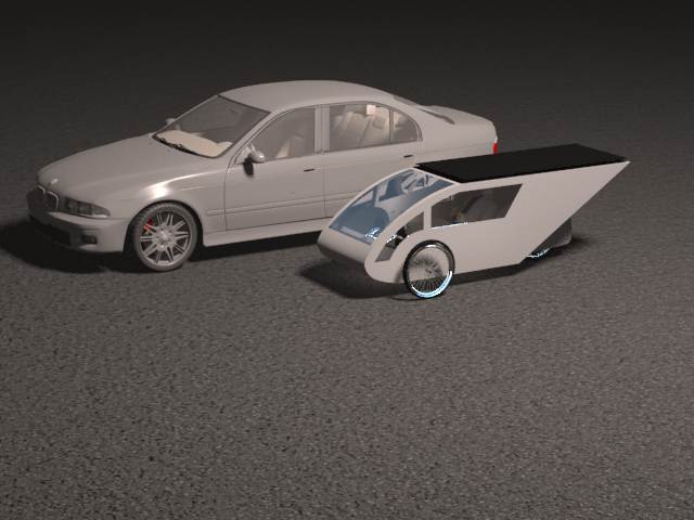

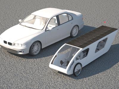

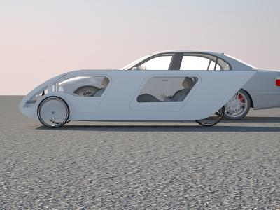

Вот пример (на основе того, что рисовал раньше) маленькой чисто городской машинки с площадью батарей 1.4 м2
Для езды не на самих батареях, а на накопленном заряде. Такой площади должно хватать, чтобы зарядить до 10 а/ч АКБ в переменную облачность или максимум до 20 а/ч в ясную погоду за рабочий день, т.е. можно ехать, полностью расходуя заряд, разгоняясь километров до 40 в час, а в обратную дорогу рассчитывать на восстановление заряда.
Хотя, если прицеп организовать, то и путешествовать.

вот это уже хороший эскиз. только сделать как у эльфа, двухместным)) но сзади без педалей, для экономии места.
длина городской мафынки стандартно принимается чуть менее 2.5 м... Потомушто в 1968 для ДОП ширину автотранспорта международно ограничили 2.5м и это какбе позволяет концептуальные "ситикары" парковать мордой к тротуару... И всё это конечно актуально для мегаполисов с их проблемами места.
Ширина при посадке социабль порядка 1.2-1.3м. Итого имеем для батареи в плане 2,88/3,25 кв.м т.е. 3 квадрата. а у вас 1.4...
Далее у вас целая треть красивого остекления приходится на проекцию, причем большая часть этого остекления своей функции не выполняет. Ну добавили загогулины бокового остекления. красота...
По факту : всё еще наблюдаем почесывание гондураса.  B-)

Vandrounik
Если увеличивать ширину, то нужно увеличивать и скорость, т.к. прижиматься к краю дороги уже не получится - будет занимать полосу. А вместе с увеличением скорости растут характеристики по массе, мощности двигателя и в конце концов могут сказать, что у тебя вообще автомобиль, а не веломобиль.
А лобовое остекленение на моих рисунках вполне адекватно - нужно иметь и угол обзора вверх (те же знаки, светофоры видеть, например), а в полулежачем положении и при низком потолке вообще получится приподняться и наклониться вперёд. Если бы переднее стекло было вертикальным, то угол обзора вверх был бы только несколько градусов. Да ещё и некрасивый внешний вид - прямоугольный ящик на колёсах, а тут хоть какие-то формы
