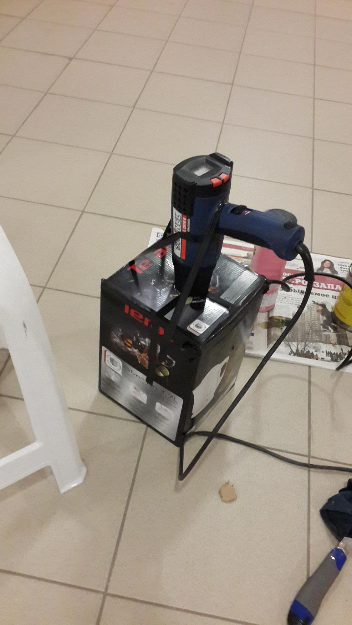

Вчера намазал обмотки и статор КО-921, прогрел феном, старался пузырения не допускать, - утром слегка липенько.
Намазал второй слой, шуметь нельзя, ждал 1,5 часа примерно - сухо! Даже феном греть не стал.
Не так прям сухо как пластик, чувствуется ещё что то, но не липнет ни разу. Такую степень усушки показывал лак КО-916 после 5-ти наверно прогревов по ~10 мин в течение месяца рандомно (лежал разобранный)
Вообщем после прогрева оба лака липкие, (час в печке не грел, как положено).
Я вдохновлён не греть 921-й, разве что первый слой чтоб затекло. На магнитах 1 слой сделал, не грел специально, по моим ощущениям толщины достаточно (не могу представить чтобы ржа пробралась), полежит ещё до сборки.
Такая вот практика...
На текущее время сухо совсем 13.00,   25.03.18

Есть догадка, что надо сушить строго по даташиту макс. 70 гр. С. (податашиту время сушки при температуре от +15 до +35 °С - 15 - 20 мин.)
При излишнем нагреве при сушке размягчается и тот и другой. (феном грел)
Т эксплуатации высохшего лака 250 гр. С, а не сушки.
Попробуйте мазнуть 921-й на что нибудь и подождать полчасика. (маслостойкость отдельная тема надо тестить видимо)
Меня сушка на воздухе полностью устроила.
916-й обволок отдельные провода, 921-й создал такую монолитную пролаченность ,визуально мне оч. нравится.
Не разбавлял, отличная консистенция, 1-н слой на магниты по мне так достаточно, наносится легко.
