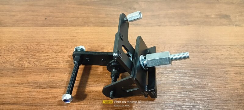

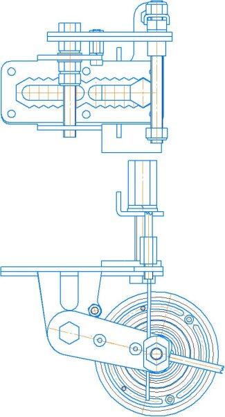

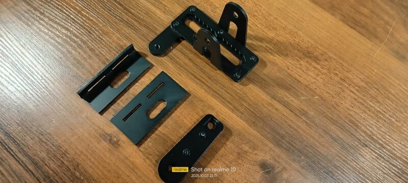

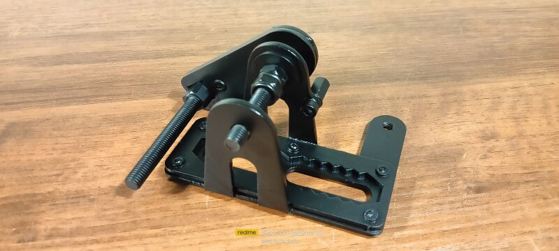

Пришло время модернизации подкореточного фрикционного электропривода.
Уже имеется опыт и выявились некоторые детские болезни.
Подвижный вал тяжело вращался поскольку имел узкую опорную базу - теперь мы её расширили.
Некоторые отдельные детали объединили, что сократило их количество.
В корпусе появилась зубчатое отверстие в сочетании с овальным, что позволит перемещать основной крепёжный болт не вынимая его и не придерживая вторым ключом.
Корпус стал короче и потому более универсален для "тесных" велосипедов.
М-Велосипедист
М-Велосипедист
М-Велосипедист

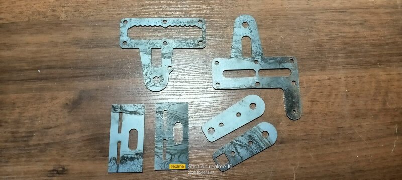

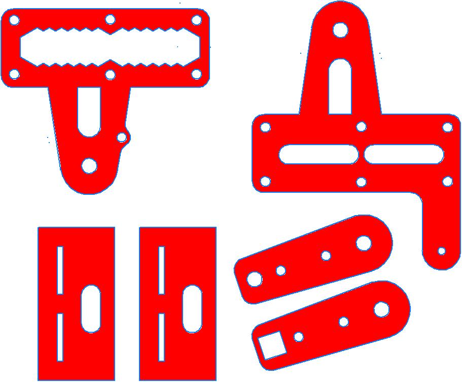

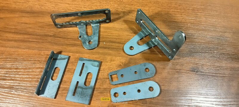

Сварка и гибка деталей у меня вызывает отвращение, но бывает, что без них не обойтись.
Вот на трёх  деталях этого избежать не удалось.
М-Велосипедист
М-Велосипедист
М-Велосипедист
М-Велосипедист

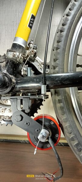

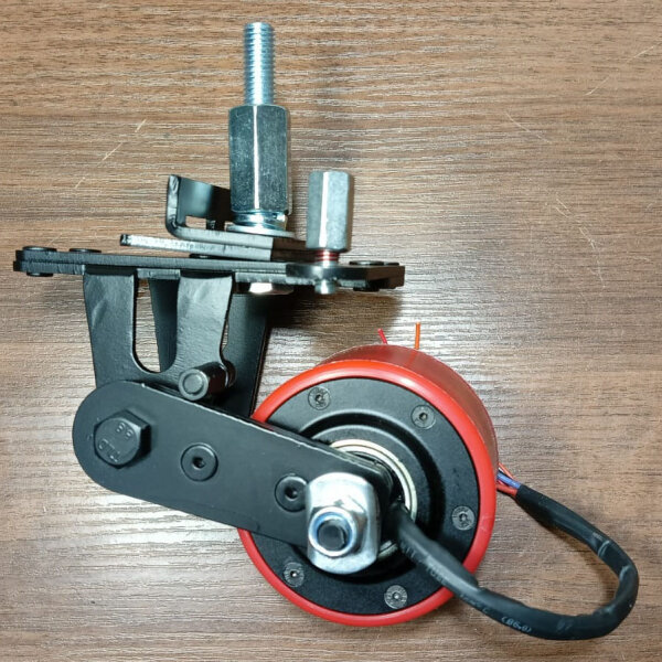

Начнём с тестирование этой новой мотоподвеки со слабеньким моторчиком в 150Вт диаметром 70мм.
М-Велосипедист

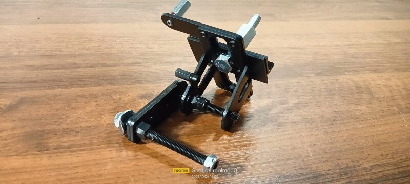

Поскольку на данном велосипеде имеется приварная площадка, установка фрикциона прошла без использования прижимных пластин.
Отрегулировали и трос сцепления на зазор между покрышкой велосипеда и фрикциона.
